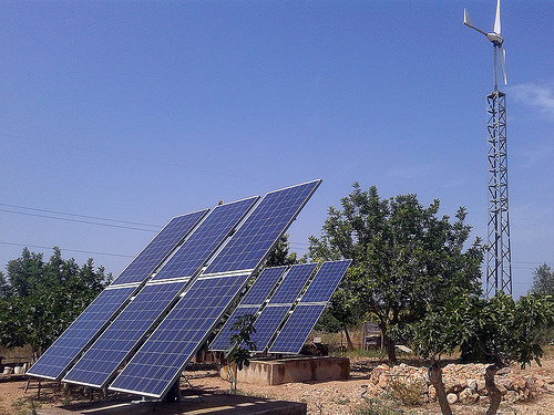

    Se dice que una imagen vale más que mil palabras.
    Esta es mi instalación:
    Las 12 placas ATERSA de 250 w en seguidores (al fondo un aerogenerador BORNAY 3000
    Nombre:  19526275565_bd8f2a6655.jpg
Visitas: 533
Tamaño: 134,3 KB
    Las 24 placas BP de 85 w en el tejado
    Nombre:  18903770444_e73b5482e3.jpg
Visitas: 509
Tamaño: 129,8 KB

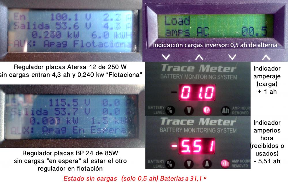

    Vamos a los datos.

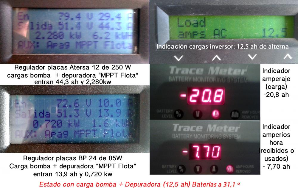

    Hoy a las 15:30 h. sin cargas:

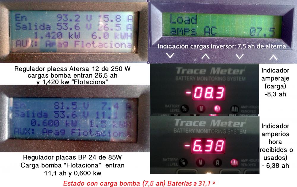

    a continuación con la carga de la bomba (7,5 ah)
    a continuación con la carga de la bomba + la depuradora (7,5 + 5 ah:12,5 ah)

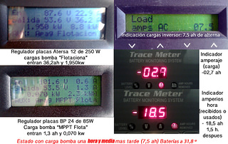

    una hora y media más tarde (solo con la carga de la bomba (7,5 ah)
Nombre: 6.jpg
Visitas: 521
Tamaño: 104,5 KB
    Como veis teniendo suficiente energía y con los reguladores en flotación en una hora y media ya me a restado 20,8 amperios de las baterías.
    ¿que puede ser?

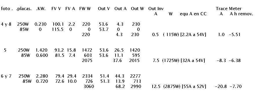

    instalacion muy cuidada y buenas fotos.

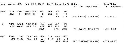

    acompaño cuadrante de datos que no se como ampliar, si alguno me indica puedo reeditarlo y ampliarlo para que se vea sin tener que picar en la imagen.
    por los datos de las fotos parece que lo que te está pasando es normal, con bomba y depuradora trabajando la tension de flotacion baja de 53.6 53.7 a 51.3 51.4, dato que en un princio no sabiamos.
    foto 4y8, el MX80 de las placas de 85W tiene la referncia de tension una decima mayor que el de 250W por lo que ante
    la poca carga que hay que dar la absorve toda este ultimo (4.3A)
    foto 5 ambos tienen la misma tension de salida y se reparten la carga aportando un total de 37.6A, el inversor está
    rindiendo proximo 75% por lo que los 32Acc equivalentes del consumo son unos 42 reales tomando el
    complemento de la bateria.
    foto 6y7 los dos reguladores se "amorran" siguiendo su curva de respuesta de salida en base entre otros al amorramiento
    de las placas bajando casi 2 V su tension de salida, el de la rama de 85W se amorra algo mas y saca una decima
    menos de V que el de 250W, con lo que aportan 68.2A, el inversor rinde proximo 75% por lo que los 55Acc
    equivalentes del consumo son unos 90A reales tomando el complemento de la bateria.
    el comportamiento de la instalacion es normal,
    el conjunto de placas ha mantenido hasta 3060 W puntuales ( 2334 W las Atersa Ultra de 250 W de los 3000 inicialmente previstos y 726 las viejas ) con un consumo en alterna de 2875w, pero el rendimiento del inversor provoca que la bateria tenga que aportar otros 1150 W (3060 + 1150) = 4200 W con un consumo de 3060 W > rendimiento del inversor 73%
    tu regulador MPPT tiene mayor rendimiento que uno PWM por lo que es capaz de dar intensidades superiores a las de su entrada pero tiene una curva de respuesta en base a su tension de entrada y como las placas se van amorrando con el incremento del consumo el MPPT baja tambien sus parametros de salida para ajustarse al "punto de máxima potencia". el regulador de la rama de 250W ha llegado a dar 44.3 A pero su conjunto de placas no le permiten llegar a los 80 A maximos que puede soportar
    esto viene a confirmar mi teoria de que la compensacion por temperatura varia ligeramente entre uno y otro regulador que
    se manifiesta mas con bajas intensidades de carga, y que en tu caso no hoy problemas de cableado o situacion de los sensores.

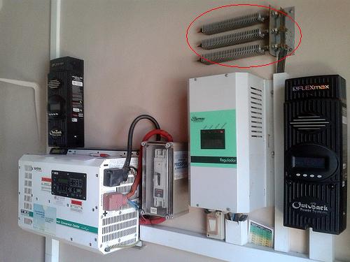

    Veamos, yo veo que los FM80 no se despiertan cuando estas consumiendo y eso es muy raro, yo tengo en casa MidNite, he tenido FM80 y el comportamiento de ambos reguladores es muy parecido, si hay dos y las baterías están a reventar uno de ellos se para y el otro trabaja a mantenimiento, vamos...... consumo de reguladores, inversor y compensación del consumo de la casa, cuando pides "chicha" el que esta trabajando empieza instantáneamente a dar lo que se le pide y si es mas de lo que puede dar el otro se despierta, el despertar esta entre 1 y 3 segundos dependiendo de lo rápido que baje el voltaje de la instalación por la demanda del inversor, en el momento que el voltaje baja por debajo de flotación empieza el segundo a trabajar y si el tirón es muy alto pasan a “Bulk MPPT”.
    Yo veo un chisme contando salida de la batería y unos reguladores mirándose la barriga, algo no va bien y no creo que sean los reguladores.
    Después tengo una duda existencial y como soy muy cotilla quiero saber que es eso que he marcado con un círculo, parece una resistencia o unos radiadores para unos diodos del “copón de Bullas”
    Nombre:  resistencia.JPG
Visitas: 818
Tamaño: 30,0 KB
    Me queda una duda, puedes poner unas fotos de cómo esta conectado el monitor de baterías.

    Mis fx 80 funcionan exactamente como has descrito que funcionan tus reguladores.
    Lo marcado con un circulo es el disipador del regulador del aerogenerador Bornay 3000, creo que practicamente no ha funcionado nunca pues el regulador funciona muy bien y cuando hay un exceso de viento con peligro de un exceso de energía frena el aerogenerador.
    Mañana adjunto una foto de la instalación del monitor de baterïas Trace TM500.

    Que no que no, que el motivo del problema no tiene nada que ver con la compensación por temperatura.
    Cuando conectas SOLO la bomba, el consumo no es suficiente para que la tensión de las baterías disminuya lo suficiente como para que los FM entreguen toda la potencia necesaria.
    Cuando conectas bomba + depuradora, el consumo SÍ es suficiente para que la tensión de la batería baje tanto como para que los 2 FM entreguen toda la potencia que pueden dar las placas, PERO en ese caso, esa potencia ya no es suficiente como para alimentar las cargas, con lo cual, la batería tiene que entregar algunos amperios.
    Me apuesto lo que quieras que si dejas SOLO la bomba en marcha durante el tiempo necesario, al final las baterías no entregan amperios, porque poco a poco serán los FM los que entreguen justo la necesaria para la bomba, al mismo tiempo que la batería se descarga lo justo para llegar a su tensión de equilibrio. Haz la prueba y verás como es así.

    referente a lo que comenta Hlebtomane las caractristicas de los paneles Atersa Ultra de 250 W mod. A-250P que son los que dan mas W, 250 W como indica al inicio del hilo "Jacapo" tienen:
    Corriente de corto circuito (Isc): 8.91A
    Tension de circuito Abierto (Voc): 37.60V
    Coeficiente de temperatua de Isc: 0.04% /ºC
    Coeficiente de temperatura Voc: -0.32% /ºC
    Coeficiente de Temperatura de P:-0.43% /ºC
    Corriente Punto de Máxima pPtencia (Imp): 8.45A
    Tension Punto de Máxima Potencia (Vmp): 29.53V
    y analizadas las curvas de caracteristicas indican que la I-V a 25ºC para una insolacion de 1 KW/m2 corresponde a una tension de 29V y aportando una intensidad de 8.5A manteniendo la intensidad constante por debajo de los 27V para temperaturas por debajo de los 50ºC
    con lo que si son 12 placas en grupos de seis, dos series de seis placas cada una? y colocadas en dos seguidores con lo que de estar estos bien ajustados deberian aproximarse a un redimiento superior al 98%, con lo que no me salen las cuentas, si son dos grupos de seis resultan 28V 8,5A -> 28*6=168V 8.5A máximo por grupo, yo la tension maxima que he visto en las fotos para estas placas es de 100.1v para una I de 2.2A (1.1A por grupo) estos valores de tension cumplen ¡¡¡pero!!!! hay una lectura de I maxima de 29.4A (14.7A por grupo si fueran dos) cuando no debiera de superar los 18A ( 9A por grupo) con lo que imagino que puedan ser tres series de cuatro placas con lo que tendriamos: V max 4*29V= 116V y 3*8.5A = 25,5A que se aproxima mas a los 29.4A de las fotos, posiblemente la irradaiacion supere el 1KW/m2 que indica la curva con lo que su Imax supere algo los 10A por rama.
    ya nos confirmará "jacapo" la configuracion de estas placas (nº de ramas). y si efectivamente las caracteristicas son las que yo comento.
    http://www.vicoexport.com/wp-content...xport.com_.pdf
    ellos saben de sobra cual es el que mas puede producir a determinada hora y se alternan según el momento del día.
    y en esta situacion ¿el otro grupo de placas no aporta nada ya que esta parado su regulador?, pues cada uno tiene su propio grupo de placas, si fuera así seria despreciar energia
    cuando conectas solo la bomba (foto5) los reguladores entregan 2015W (37.6A a 53.6V) y el inversor con un rendimiento al rededor del 75% consume 1725W/0.75% = 2300Wcc que a 53.6V suponen unos 43A la diferencia de 43A con 37.6A la toma de las baterias, que biene a concordar con los -6.38A de la foto.
    solo hay que mirar la tabla de valores, en estas condiciones solo bomba las placas suman 2075W los MX80 entregan 2015W (37.6A) y el inversor consume unos 2300Wcc (43A), como he comentado en el parrafo anterior, el resto se va descargando de la bateria con lo que esta no iniciará la recuperacion.
    y en el caso de bomba y depuradora mas de lo mismo las placas suman 3060w, los MX80 entregan 2990w (68.2A) su rendimiento bajará un poco mas y como el consumo que en alterna son 2875W se acercará a los 4000Wcc que a 51.4V supondrian 77.8A -> 68.2A del regulador y el resto de las baterias
    esta situacion no se podra revertir ya que las placas siguiendo la pauta de su curva de caracteristicas han subido el valor de intensidad aportada pero se han amorrado por la cida de tension en su "resistencia interna", motivado por ese incremento de intensidad aportada bajando aun mas su tension de salida, del orden de 20v y 40v aproximadamente y mantendrán esos valores mientras el consumo y el sol no cambien,con lo que sucederá es que la bateria seguira descargandose y bajando su tension, motivando que esa bajada de tensión origine que la intensida absorbida por el inversor que inicialmente resultó de 77.8A irá en aumento pues 4000Wcc a 51.3V => 77.97A ... y => 78.12A cuando baje a 51.2V y continuará bajandola tension y aumentando la intensiada de descarga mientras sigan la bomba y la depuradora en marcha y el sol brille igual, con lo que la bateria debe ir eincrementando la entrega de esas decimas mas de intensidad que va necesitando el inversor para mantener la tension de salida, continuará bajando su tension y aumentando su intensidad de descarga. así es como se agotan las baterias, pero esto llegará a pasar ya que que el inversor parará cuando llegue a la tension de corte programada por bateria baja.

    Sólo hay que analizar los datos que dan los FM80 en condiciones MPP:
    1.) 12 x 250 Wp --> 3000 Wp entregando 2280 W en "MPPT flota", un 76% de su potencia nominal
    2.) 24 x 85Wp --> 2040 Wp entregando 720 W en "MPPT flota", un 35% de su potencia nominal
    Comparando con los datos en flotación sin MPP, se ve que el segundo FM con los 24 paneles de 85 Wp hasta llegó a circuito abierto
    al principio de la prueba cuando acabó de entrar en flotación. Baja muchísimo el voltaje de circuito abierto a condiciones MPP, lo que me deja sospechar que tiene que ser por sombras o por las conexiones. No creo que tenga que ver algo con la temperatura, ya que esta afecta también a la tensión en circuito abierto.
    Los Outback parecen funcionar perfectamente, no tienen la culpa que el campo de las placas de 85 Wp no da más de si y el otro campo rinde bastante bien. Si reduces el consumo, como ya dijo carlos6025, vas a ver que llegan a dar la tensión de flotación a la salida y salen del modo MPPT. El consumo supera por muy poco lo que dan los FM80, por eso hay una corriente de descarga baja.
    Evidentemente, en eso estamos de acuerdo. Pero la pregunta es:
    - ¿Por qué el inversor coge 37,6A de los FM y 6,38A de la batería? Que pasa, ¿es un antojo del inversor? ¿Por qué no coge los 43A de los FM? ¿ O los 43A de la batería? Esa es la cuestión, y no otra. Porque si fuese por los FM, ellos solos serían capaces de alimentar al inversor, sin necesidad de que la batería diera potencia, eso lo demuestran pudiendo entregar 68,2A cuando se lo pide el inversor (en el caso de bomba+depuradora).
    La pregunta clave que hay que hacerse es:
    - ¿Por qué cuando la batería está entregando 6,38A, la tensión de ella no baja de 53,6V?
    Que casualidad, la misma tensión que la de flotación. ¿Y que les pasa a los FM cuando la tensión de flotación se mantiene? esa es la cuestión.
    Otra cosa muy distinta es el posible problema que apunta HLEBTOMANE, con respecto a las placas (sombra u otra cosa), que no tiene nada que ver con que las baterías entreguen amperios a pesar de estar en flotación.

    Por favor, no mezclar A con Ah, esto causa mucho lío. Los 20,8 A que se ven en la pantalla son amperios (A), lo indica el monitor con el LED en posición "A". Los 7,7 Ah es lo que se ha acumulado de descarga indicado por el LED del monitor puesto en "Ah".
    La descarga de 20,8 A (intensidad instantánea) se ha producido bajando de la tensión de absorción a flotación, esta es inevitable. Los 7,7 Ah es la descarga acumulada desde que llegó por última vez al 100% el monitor de baterías. Los 7,7 Ah según tengo entendido, son más que nada producto del mayor consumo sostenido que superó por poco lo que dieron las placas.

    Me parece que tu mismo te estas liando. ¿Como explicas que conectando bomba+depuradora, el monitor marque 7,7Ah descargados, y una hora y media más tarde siga marcando 7,7Ah descargados? ¿Pero no dices que la bomba hace consumo de las baterías?
    Los AH son los de abajo del Trace Meter, en las fotos. Los A instantáneos son los de arriba del trace meter., en las fotos.
    Vuelvo a poner las fotos.
    Cita Iniciado por jacapo Ver mensaje
Nombre: 5.jpg
Visitas: 355
Tamaño: 105,5 KB
Nombre: 6.jpg
Visitas: 521
Tamaño: 104,5 KB
Nombre: 6.jpg
Visitas: 521
Tamaño: 104,5 KB
    Además, no es cierto que la foto de 1,5 horas más tarde sea otra foto, ES LA MISMA!!! las 2 son la foto 13009
    ¡¡¡Perdón!!!
    La última foto estaba equivocada, la correcta es la siguiente:
    Una hora y media más tarde (solo con la carga de la bomba (7,5 ah)
    Entran de las atersa 1,950 Kw y de las BP 0,070 Kw.
    En el monitor indica -02,7 A de carga instantanea y -18,5 Ah de carga acumulada.

    Las placas de 250 Wp van en series de 3. Todo esto lo extraigo de las tensiones que indican las pantallas en las distintas situaciones, pero estoy seguro que es así.
    Efectivamente las placas Atersa están en series de 3 (24V x 3: 72V) y las BP en series de 6 (12V x 6: 72V)
    Perdón por la confusión (de un neófito), efectivamente en las fotos del monitor la parte de arriba son amperios de consumo/entrada y la parte inferior son amperios/hora.

    ago 2010
    alicante
    5.317
    Predeterminado Re: Problema carga baterias (será el calor)
    ¡¡¡Perdón!!!
    Nombre:  19519614772_eb398a593c_n.jpg
Visitas: 411
Tamaño: 48,9 KB
    Esto ya es otra cosa.
    1 hora y media después, la descarga de baterías ha bajado a 2,7A, tal y como yo había vaticinado. Si lo dejas una rato más en esas condiciones, la batería no sufre descarga,. Tus baterías son grandes, y se permiten el lujo de descargar algo de amperios sin que la tensión baje apenas.
    Sube la tensión de flotación en 1 voltio en los 2 FM´s (por probar) y veras como las baterías ya no descargan con la bomba solo.

    pues muy sencillo no es un capricho, son las leyes de kyrchhoff que definen el reparto de las intensidades en un nudo, el inversor toma la corriente del nudo inversos-bateria-salida de MX's80 y para mantener estos ultimos sus salidas a 53.6V ese es el reparto, prueba de ello son los valores de la foto 5, y si que es verdad que los FX80 pueden dar 68.2A pero bajando su tension de salida y quedandose el nudo a 51.3V por el incremento de la demanda del inversor cuando estan bomba y depuradora.
    al parrafo 2º, pregunta clave. la foto corresponde al inicio de la puesta en servicio de la bomba y con tan poca descarga no ha dado tiempo a bajar su tensión. si esperamos tiempo en esa situacion acabará bajando la tension al irse descargando la bateria.

    SOLFLITOS, creo que no has entendido exactamente como funciona los reguladores FM. A ver si consigo explicarme bien:
    - Los 2 reguladores juntos son capaces de entregar más potencia que esos 2300W (gracias a las placas, evidentemente), sobre los 3000W aproximadamente. Esa potencia es más que suficiente para alimentar a la bomba sola sin que la batería proporcione ni un solo amperios.
    Sin embargo, la potencia que los FM deciden entregar depende de la tensión de la batería. Si los FM ven que la tensión de la batería es menor que la tensión de flotación configurada, entregan potencia, adaptando la tensión de las placas a su conveniencia, para proporcionar la potencia deseada. Si la tensión de baterías es mayor que la de flotación, no entregan potencia ninguna.
    Pero ¿Qué pasa cuando la tensión de la batería se mantienen en esa "frontera" tan delgada de los 53,6V, A PESAR DE QUE DESCARGAN 8 A?. Pues que los reguladores entregan una potencia en función de la variación de unas pocas centésimas de voltio. Y el resultado es que, tanto los reguladores como las baterías entregan potencia, porque se mantiene en esa tensión de flotación sin apenas variación.
    Ahora bien, una vez que las baterías ya han descargado algunos amperioshora, su tensión tiende a bajar, lo que hace que los FM aumenten la producción para mantener los 53,6V de flotación, y las baterías tienden a disminuir los amperios entregados.
    Si la bomba sigue conectada, llegará un momento en que los AH descargados de la baterías sean suficientes para que su tensión de equilibrio disminuya lo suficiente como para que los FM entreguen toda la potencia necesaria, y la batería no entregue ningún A.
    Por resumir, y exagerando, imagínate que la tensión de flotación configurada en los FM sea de 49V. ¿Qué pasaría al conectar la bomba? pues que hasta que las baterías no se descargaran lo suficiente como para bajar su tensión de equilibrio, solo la batería sería la encargada de entregar toda la potencia requerida, y los FM no entregarían ni un solo amperio.
    Y en el caso contrario. Si la tensión de flotación fuese de 60V, la batería no podría entregar ni un solo Amperio (toda la potencia la entregarían los FM), ya que su tensión de equilibrio está muy por debajo de esa cifra.
    Por eso, aumentando la tensión de flotación sobre los 54,5V, lo más probable es que la batería no entregue ni un solo amperio, ya que su tensión de equilibrio rondará los 54V.
    Efectivamente, las leyes de Kirtchoff son las que mandan.
    Al final va a resultar que estamos diciendo lo mismo pero con otras palabras.
    ahira sospechais de las pñacas de 85W, leer el hilo desde el inicio, jacapo dece en su priemer post " debido a rayaduras que les han aparecido y a la degradación producen un máximo puntual de 1000W" y por eso añade un segundo grupo de placas de 250W con su correspondiente MX80. y con la reduccion de consumo que dice carlos6025 (solo bomba) el inversor necesita 2300Wcc (43A) y los MX89 solo entregan 2015Wcc (37.6A) ya me direis quien aporta la diferencia y como recupera la batería.
    Porque conforme vaya bajando la tensión de la bateria debido a la descarga, los FM irán entregando más potencia, justo la que la batería ya no va a entregar.
    Por eso, después de 1 hora y media, la intensidad de descarga de la batería pasa a ser de 2A en vez de 8A, a pesar de seguir manteniéndose una tensión de 53,6V.
