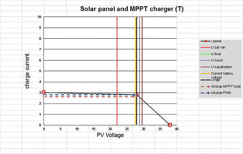

    Se ha escrito mucho sobre MPPT y PWM. Voy a sugerirte algo. El PWM es más adecuado en sistemas de 36 cel, 12v. (no es tu caso); pero si tu temperatura ambiente es alta y está montado sobre techo con ventilación limitada con un panel con 60 cel 24 V trabajará mejor con un PWM. Con 72 cel 24 V, la temperatura es un factor muy importante para decidir ya que si es alta en el panel(si ambiente es 25ºC) pero por su posición de montaje puede llegar a 70ºC (a ras de techo), un MPPT es una desventaja y además, siempre es más caro. Datos de fabricante acreditado de reguladores PWM y MPPT.

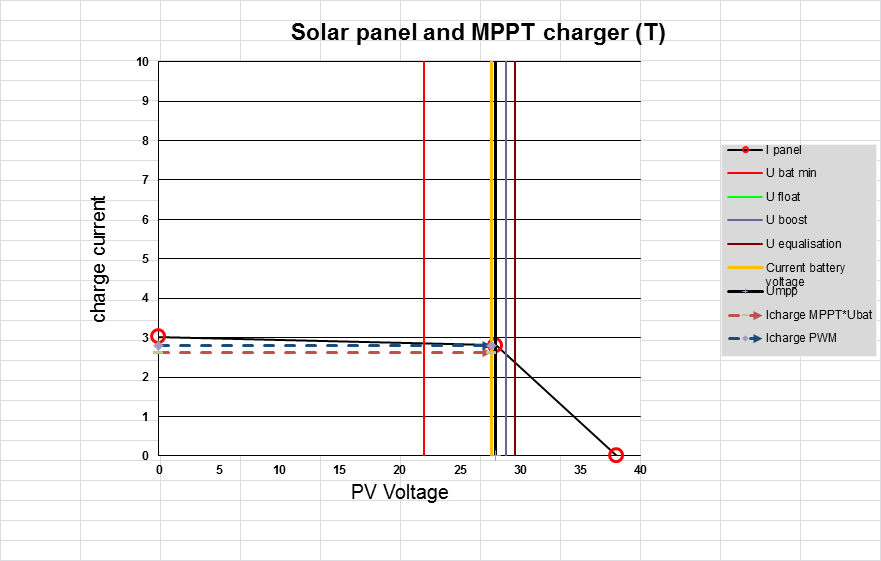

    Predeterminado Re: Instalación ayuda y consejos
    En las condiciones de juanjoverdal si la temperatura media ambiente es alta 25ºC y montaje directo sobre tejado (70ºC de panel) 72 Cel 24 V la ventaja del MPPT es negativa (-6%). Por eso le recomendaba PWM. Bastante más barato.
    Voy a intentar poner una gráfica. (no se si la inserta)
    El gráfico es sobre con un panel estandar de 100 Wp(25ºC)
    Pero ¿por qué la intensidad de carga es menor con un MPPT que con un PWM? ¿De dónde sacas ese dato?
    Por otra parte, la temperatura del panel no siempre va a ser "alta". Habrá horas del día que la tensión MPPT del panel será mayor que la tensión de carga de las baterías, por lo que el MPPT va a sacar algo más de rendimiento.
    Además, dependiendo del estado de carga de las baterías, la tensión de carga de las baterías puede ser inferior al punto MPPT, con lo que el MPPT va a sacar más rendimiento que un PWM.
    Y además, según el consumo que haya, puede ser que la tensión de carga sea inferior al punto MPPT del panel, con lo que el regulador MPPT también le va a sacar más rendimiento que un PWM.
    Y luego está el resto del año (primavera, otoño e invierno). Ahí si que el MPPT saca un rendimiento muy superior al PWM.
    La única ventaja que le veo al PWM es el precio.
    Los datos son contrastados. Es una sugerencia para no tachar el PWM tan rápido. En muchas aplicaciones se les está descartando injustificadamente y haciendo gastar más dinero al personal. Otro punto de dato de fabricantes, el MTBF; o hablando sencillo el tiempo medio entre fallos de un PWM es mucho mejor que el MPPT, es decir la probabilidad de fallo de un MPPT es más alto (a igualdad de marca y calidad). En la letra pequeña de las fichas técnicas se puede encontrar el dato. No me he inventado yo el dato.
    El MPPT tiene un campo de aplicación muy amplio, pero hay muchas aplicaciones que no se justifica la inversión.

    ... que tal veis el kit que voy a pedir el lunes
    - Las 2 placas son de 24v de 310w Axitec de 72 células. Bien
    - Las 2 baterías son Trojan J185h-ac de 249 Ah y 12v. Bien, en principio. Detalles abajo
    - El regulador es un tracer mppt de 40a con pantalla. Bien
    - Y el inversor un Xantrex PROwatt SW 1400w de onda pura. Bien
    - El precio aproximado son 1700eu. Bien
    En cuanto a las baterías: Trojan es una buena marca. Yo tengo 8 Trojan T-105 y estoy satisfecho con ellas. El modelo que has elegido, la J185H, será bueno, tambien. Tiene 249Ah. La T-105 es de 6V y 210Ah. Si te bastan esos 210Ah, podrías comprar 4 T-105. Supongo que te saldría algo más barato que dos J185H. Las T-105 son de semitracción, por ejemplo para carritos de golf, y dan muy buen resultado en instalaciones FV que exigen descarga profunda.

    En principio pinta bien aunque si vas a poner un regulador mppt no te hacen falta paneles de 72 celulas,te valen los de 60 celulas y salen mas baratos,con el precio de esos dos podras comprar seguramente tres de 60 celulas.
