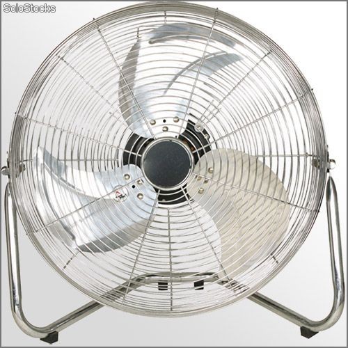

    Vamos a ver, eso es un humificador y colocar un chisme de esos en nuestra zona equivale a hacer “pollo al vapor” o convertir nuestra casa en una sauna, antes que poner semejante chisme en marcha, mejor te acercas y compras un ventilador de estos Nombre:  ventilador-industrial-de-suelo-45cm-130w-6743581z0.jpg
Visitas: 616
Tamaño: 80,4 KB, por lo menos no te cocerás y algo hará, esos chismes en nuestra zona hay que hacerlos funcionar con cubitos del mercadona o de la gasolinera más cercana, vamos, de los gordos y macizos y prepárate unos 10 kilos para bajar la temperatura de la casa.
    Mejor te colocas tres ventiladores de PC de los grandes en la parte alta de la pared y que te saquen el calor de la casa.
