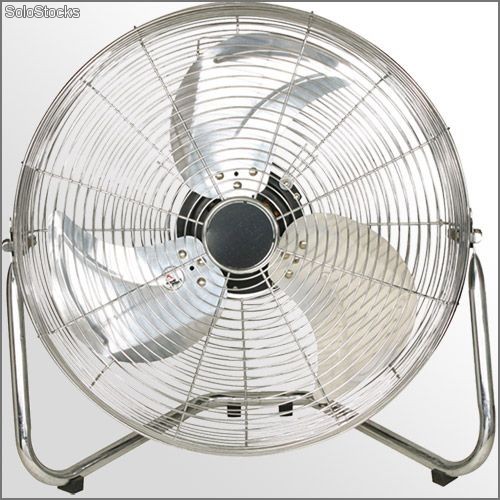

Vamos a ver, eso es un humificador y colocar un chisme de esos en nuestra zona equivale a hacer “pollo al vapor” o convertir nuestra casa en una sauna, antes que poner semejante chisme en marcha, mejor te acercas y compras un ventilador de estos Archivo adjunto 13101, por lo menos no te cocerás y algo hará, esos chismes en nuestra zona hay que hacerlos funcionar con cubitos del mercadona o de la gasolinera más cercana, vamos, de los gordos y macizos y prepárate unos 10 kilos para bajar la temperatura de la casa.
