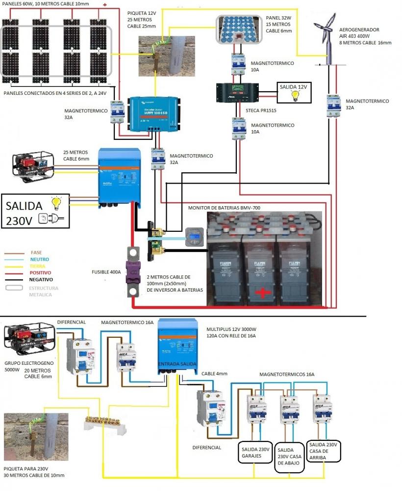

    oxid, tienes toda la razon, los cables estan colgando de placa a placa. Tendria que cambiar los cables y poner unos mas largos y atarlos con bridas a la estructura.
    briko: lo hablamos por privado.

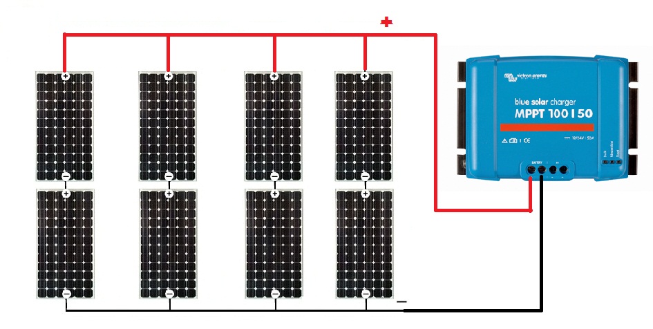

    Estoy planteandome cambiar los dos reguladores steca, por un mppt e incorporar un monitor de baterias. ¿Que opinais?

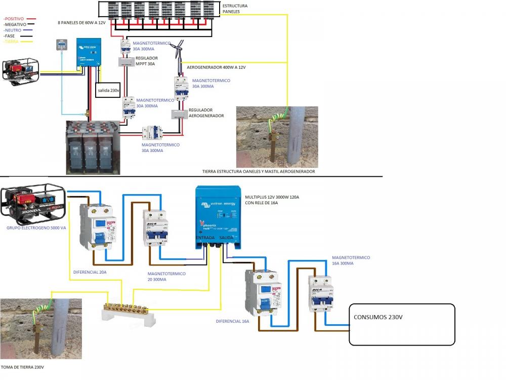

    He echo un esquema " a mi manera" de como conectar la instalación. Si hay algun fallo o sugerencia me lo comentais.

    Predeterminado Re: ¿Protecciones en instalacion o inversor defectuoso?
    8 placas 12v en serie es mucho para un mppt. 160v quizas los mas altos.
    Tu diferencial no era de 30mA? (sera un error en el dibujo)

    Me he equivocado, tengo dislexia con el serie y el paralelelo, serian las 8 placas en paralelo, es decir +con + y - con ., Ya he modificado el esquema.. ¿Con un mppt de 75vcc y 30a, seria coreecto?
    El difeencial uque tengo actualmente es de 30ma, pero pondria uno de 300ma, que son mas sensibles ¿me equivoco?.
    ¿Crees que haria falta alguna protección entre el inversor y las baterias? Espero que me digas que no ya que el cable es enorme....
    ¿La toma de tierra estaria bien asi?
    Gracias por todo.
    Miniaturas adjuntadas Miniaturas adjuntadas ¿Protecciones en instalacion o inversor defectuoso?-esquema.jpg

    Con un regulador MPPT lo suyo es poner las placas en series de 2 (o si la tirada fuera muy larga series de 4 si lo permitiera el MPPT por tensión máxima de entrada).

    @ToRRes:
    Si pones las 8 placas en paralelo, sube mucho la intensidad (amperios) y tendrás más pérdida en los cables.
    Mejor hacer 4 series de dos, como te recomienda Hlebtomane, tendrás la mitad de intensidad y también mucha menos pérdida en los cables.

    El diferencial de 30mA es 10 veces mas sensible que el de 300mA.
    Entre inversor y bateria, tienes el fusible integrado al Victron.
    Si quieres proteger este cable (y la bateria) en caso de corto en los cables, seria de poner un fusible gordo (400A) justo a la salida de la bateria.

    Ahhh, otro pequeño error que he visto en el esquema: todos los negativos tienen que ir al shunt del monitor de baterías. Osea a la entrada del shunt conectas negativo de batería y a la salida tienes que conectar negativo de inversor, de regulador MPPT y del regulador del aerogenerador. Si estos no los conectas al shunt, el monitor de baterías no detecta lo que le entra a la batería de carga y sólo detecta el consumo del inversor (bueno y lo que este carga en modo de cargador).

    El regulador que pondria es este: BlueSolar MPPT 100/50 (12/24V 50A)
    Mirar lo que pone en el manual de usuario:
    El controlador funcionará sólo si la tensión FV supera la tensión de la batería (Vbat).
    La tensión FV debe exceder en 5V la Vbat (tensión de la
    batería) para que arranque el controlador. Una vez arrancado, la
    tensión FV mínima será de Vbat + 1V.
    Tensión máxima del circuito abierto FV: 75V.
    El controlador puede utilizarse con cualquier configuración FV
    que satisfaga las tres condiciones mencionadas anteriormente.
    Por ejemplo:
    Batería de 12V y paneles mono o policristalinos
    Cantidad mínima de celdas en serie: 36 (panel de 12
    V).
    Cantidad recomendada de celdas para lograr la mayor eficiencia del controlador 72
    (2 paneles de 12V en serie o 1 de 24V).
    Máximo: 144 celdas (4 paneles de 12 V o 2 de 24 V en serie)
    Series de dos paneles, ¿seria como en este esquema?
    Entonces en la salida 230v del inversor pondre un diferencial de 30ma, como el que tengo ahora.
    Desconozco el tamaño de los fusibles de 400a, pero el cables es gordisimo, es como el de una manguera de riego y super rigido...¿podeis ponerme una foto de como es, y decirme como haceis la conexion?
    Gracias por lo del monitor de baterias, voy a actualizar el esquema, jejeje
    Miniaturas adjuntadas Miniaturas adjuntadas ¿Protecciones en instalacion o inversor defectuoso?-seriesdedos.jpg

    El fusible de 400A: igual que el que tienes en tu victron.(u otro modelo).
    Suelen vender soportes para este tipo de fusibles.
    Lo repito: como ya tienes uno en el victron, solo protegera la bateria (en el caso que hay un corto en el cable bateria/ inversor), muy improbable, y toma en cuenta que te puede crear (un dia) un problema similar a el que has tenido en el victron.
    Yo no lo pondria.
    El diferencial, calquier te vale.
    30mA, antes los ponian solo en aplicaciones muy especiales (talleres, labo, etc) donde la gente tocan las tripas de los aparatos.
    Me he estrañado aqui, de ver que el electricista que me ha puesto el ICP, me ha colocado un diferencial de 30mA.
    Normas de aqui?? o que como la tierra es muy seca aqui, no se consigue una "tierra en condicion", y para "compensar", ponen un 30mA.

    Para sistemas domésticos se pone el de 30 y el de 300 para algo más industrial.

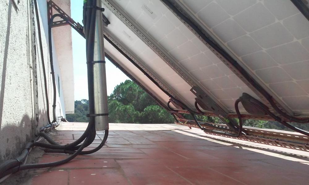

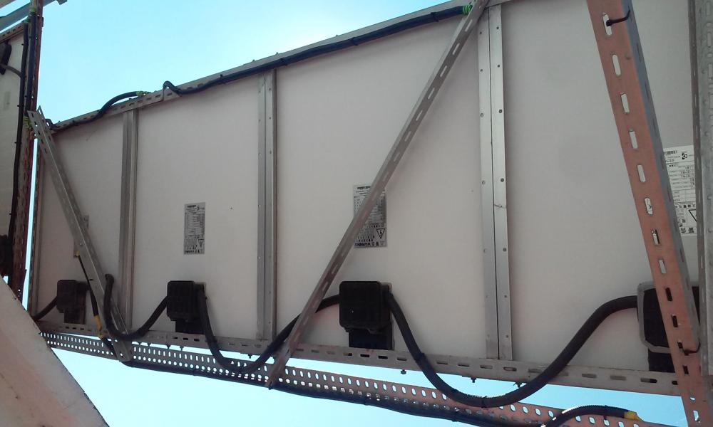

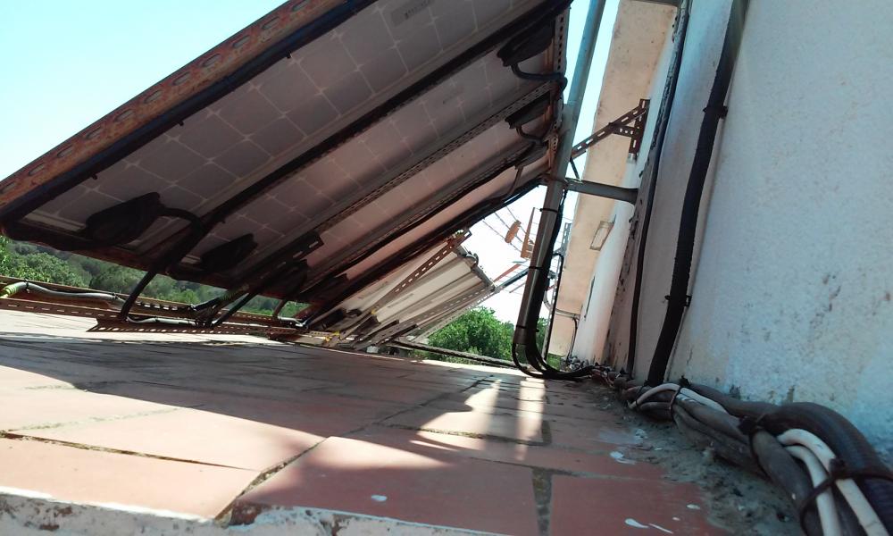

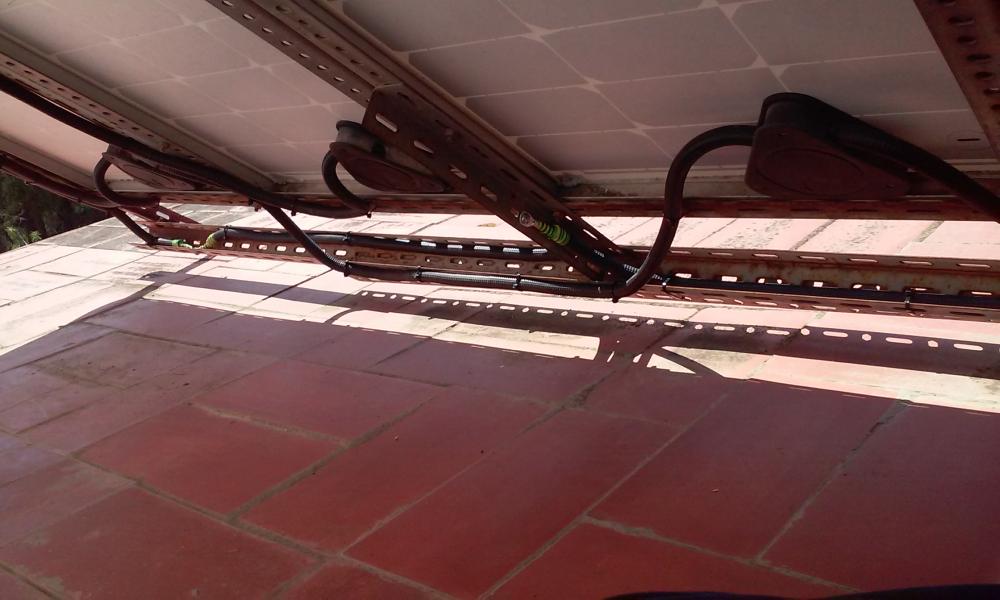

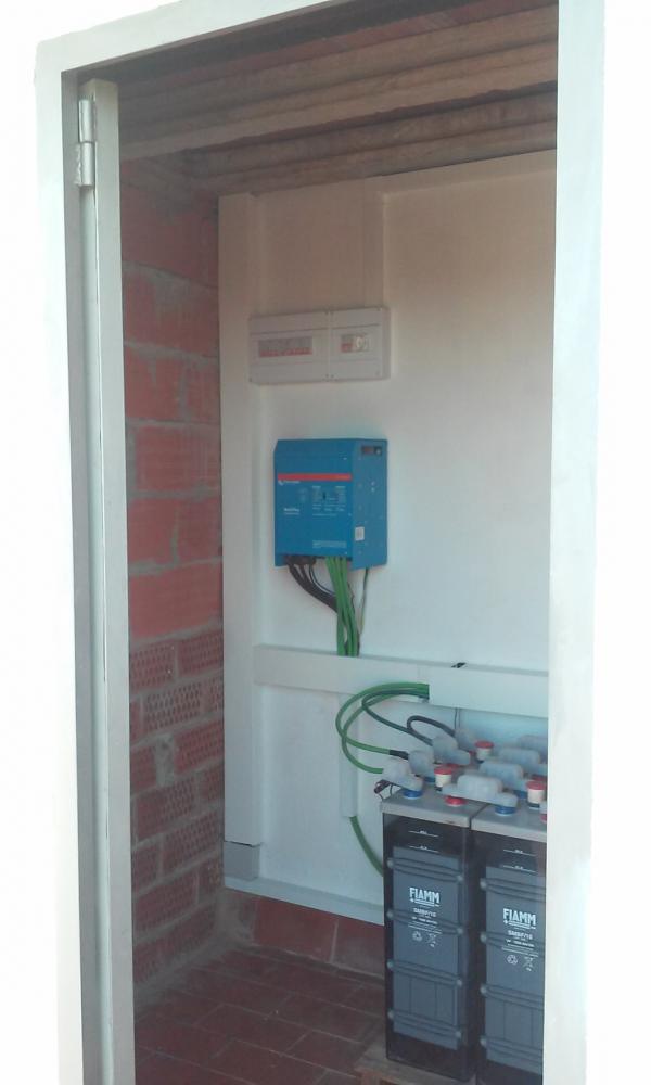

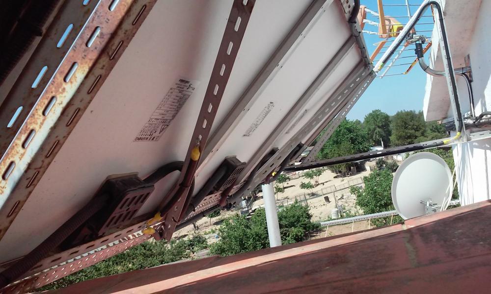

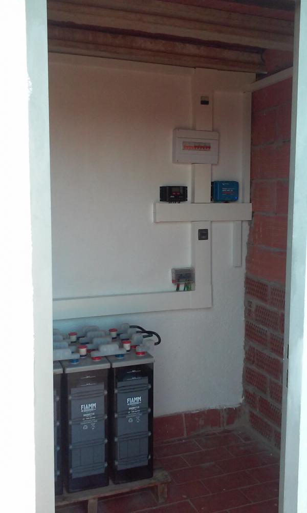

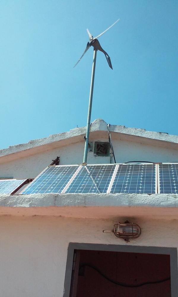

    Hola de nuevo foreros, queria compartir unas fotos de la modificación de mi instalación y me gustaria que me comentarais que os parece errores, consejos etc,,,
    En primer lugar, "mi esquema" de como esta conectada la instalación.

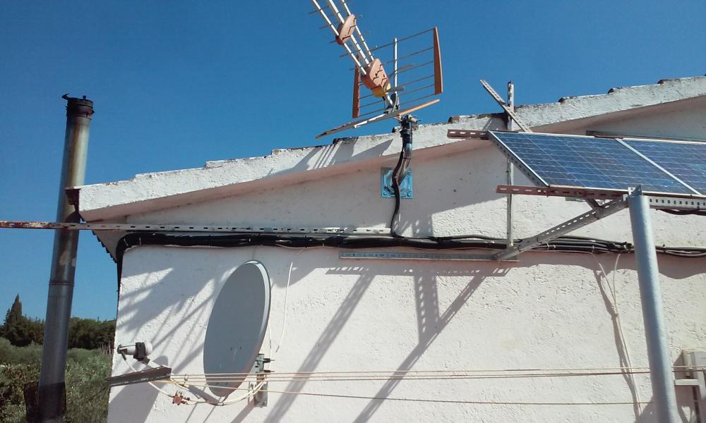

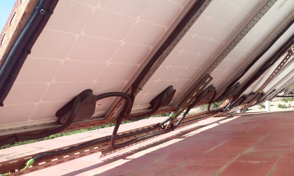

    En segundo lugar, siguiendo vuestros consejos, las estructuras de las placas no van soldadas sino atornilladas, entonces he conectado todos los metales a la toma de tierra de 12v. Tambien he modificado la conexion de los paneles para poner el regulador mppt, los he conectado tal y como me dijisteis, osea en series de dos para obtener 24v en la entrada del regulador, como muestro en el esquema, Me aconsejasteis que ordenara los cables, lo he intentado dejar lo mas curioso que he sabido. Tambien tengo pendiente darle una mano de pintura al oxido de los hierros de las placas.

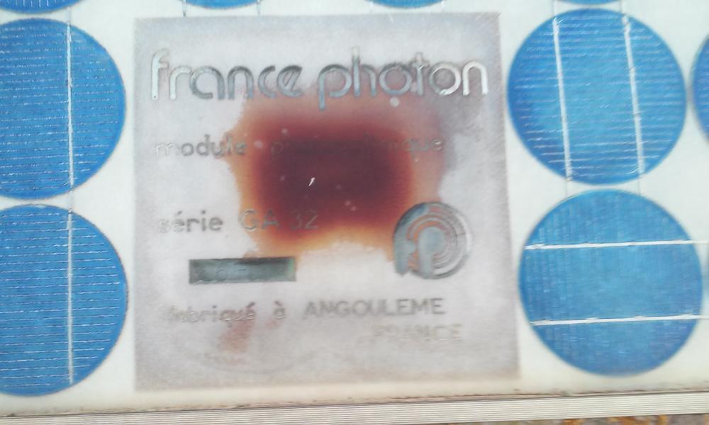

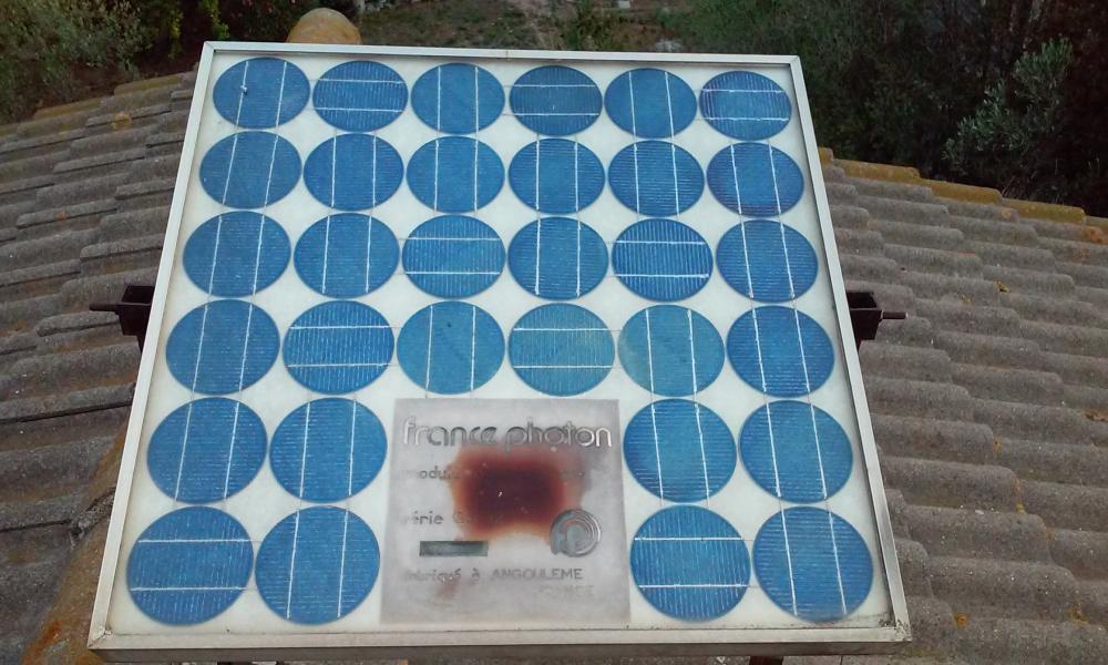

    En tercer lugar, un dato curioso es que tengp una placa de finales de los años 70, que aun carga... la he probado con el monitor de baterias y a las 15h del medio dia marcaba que estaba cargando 15w.Esta placa estuvo 20 años conectada directamente a una bateria de camion sin regulador y sin toma de tierra en el soporte y aun funciona.. La he conectado independiente a un regulador steca pr1515, el cual aprovecho la salida de 12v para iluminar el cuarto de las baterias y la terraza. Tambien le he puesto tierra al soporte metalico.

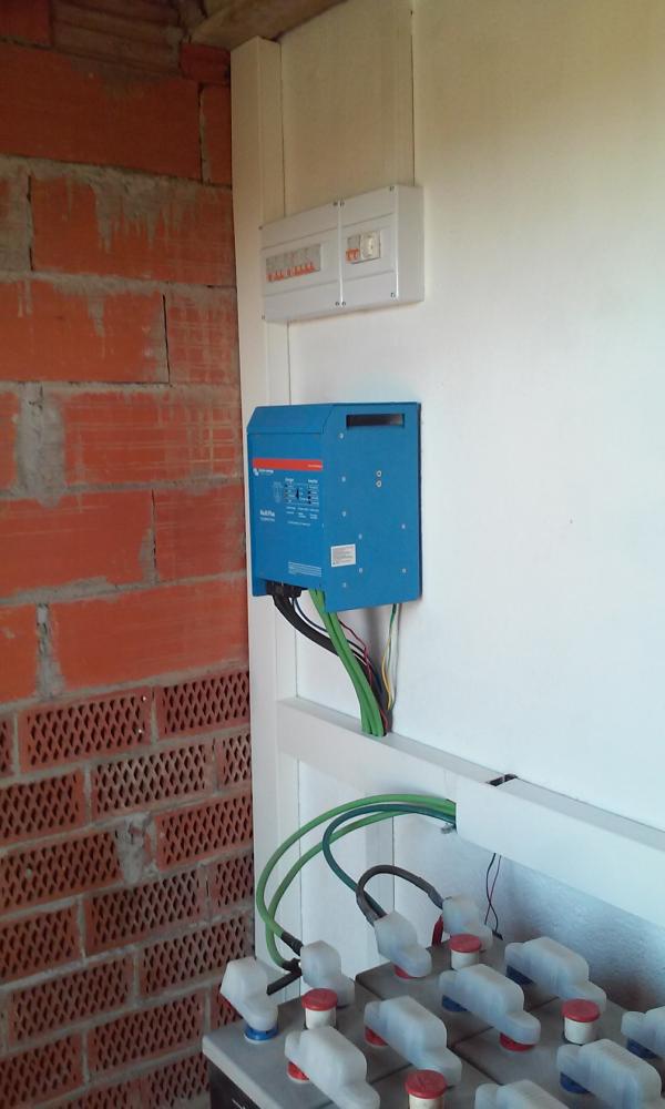

    En cuarto lugar, he instalado el monitor de baterias y el nuevo inversor y he cambiado algunas secciones de los cables que no eran correctas. Me aconsejasteis que no pusiera nada justo encima del inversor y que separara 230v de 12v y asi lo he echo como muestro en las fotos, la parte 230v a la izquierda y la de 12v a la derecha.

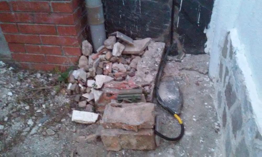

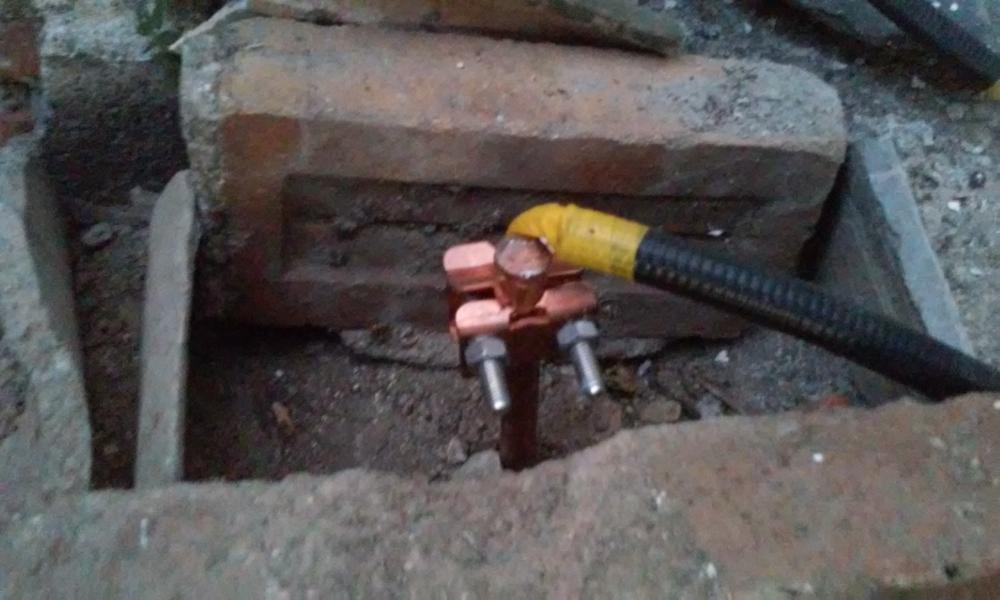

    En quinto lugar he puesto la piqueta para 230v en la zona mas humeda de la finca y he pasado el cable de tierra por las dos viviendas, garajes, cuarto de baterias y cuarto de generador, he tenido que cambiar algun enchufe que no disponia de toma de tierra, en uno de ellos conecté el tierra muy cerca del fase y me saltó el diferencial (buena señal). He comprobado que funcionara poniendo el tester una punta en el fase y otra en la tierra y me marcaba 230v, y tierra y neutro me marcaba 0v, En la iluminación interior no he puesto tierra ya que los portalamparas no disponian de conexion, la iluminacion exterior si.

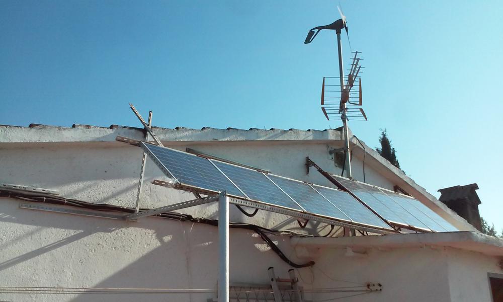

    Ahora vienen las dudas, me di cuenta que el aerogemerador no lleva regulador externo, resulta que lo lleva incorporado, como se aprecia en las fotos tiene las aspas deterioradas y le falta la tapa...Creeis que vale la pena comprar las aspas nuevas y la tapa? mirando precio creo que rondan entre 120 y 150€. Lo pregunto mas que nada por lo poco que cargacon un viento normal segun el monitor de baterias me marca 20w con picos de 50w. Por cierto la antena la tenia montada en el mastil del aerogenerdaor y la he cambiado por el ruido...
    Otra duda he conectado tanto el chasis del regulador mppt y el del inversor a la piqueta de 12v, ¿es correcto?

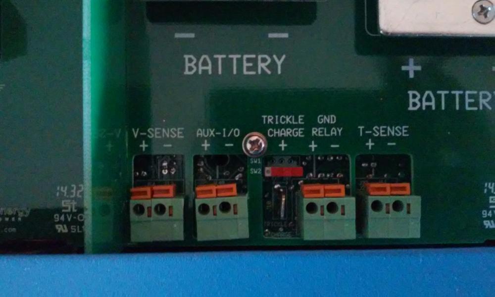

    Y pàra terminar el inversor nuevo dispone de estas conexiones, ¿alguien me sabria decir para que sirven? el T-SENSE lo tengo conectado al negativo de la bateria, ya ue venia el cable con el inversor, el V- SENSE, es el sensor de voltaje, pero realmente no se que funcion tiene, lo mismo me pasa con el GND RELAY , TRICKLE CHARGE Y AUX I/O
    Miniaturas adjuntadas Miniaturas adjuntadas ¿Protecciones en instalacion o inversor defectuoso?-20150628_162142.jpg   ¿Protecciones en instalacion o inversor defectuoso?-esquenuevo.jpg

    Hola, no conozco los Victron, pero el V sense es para tomar la tension verdadera de la bateria (basta con un cable fino de 1,2mm²) hasta la bateria. Cuando el inversor "chupa mucho" hay una bajada de tension en el cable gordo (por los amperios que pasan).
    El T sense, sera para una sonda de temperatura pegada a las baterias (seguramente sonda en opcion). A comprobar con otras personas. Y creo que AUX, sera un contacto que se puede programar desde el victron por ejemplo derivar los exedentes. (sirve para mandar un rele de potencia, no hay que usarlo en directo)
    Tu placa es una placa que llamaban "auto regulada" con 32 celulas. Se conectaban como eso (sin regulador).

    Ahora si que es una instalacion.
    Algunos "profesionales", no llegan a eso.

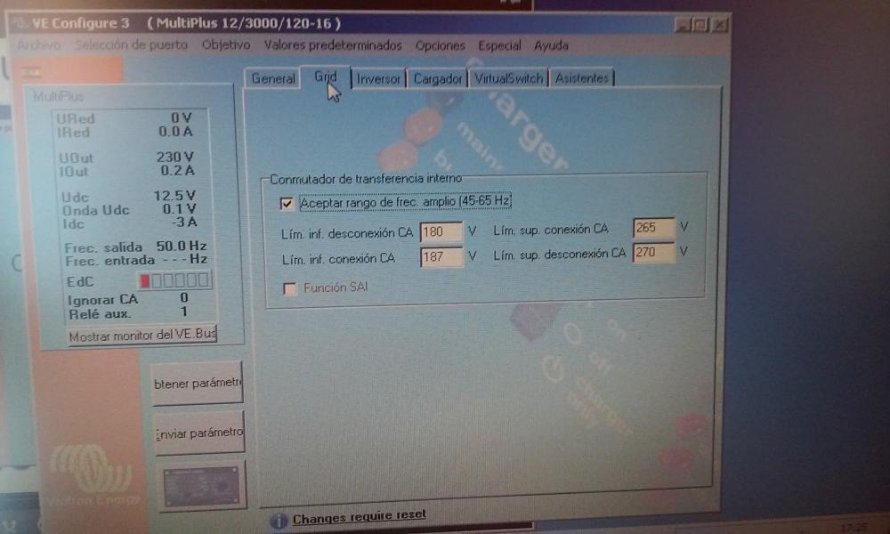

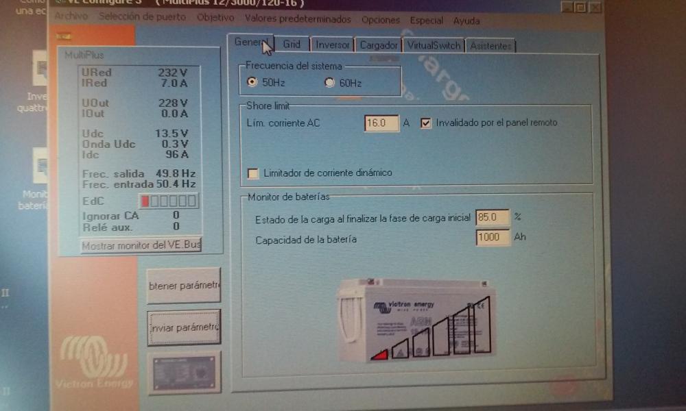

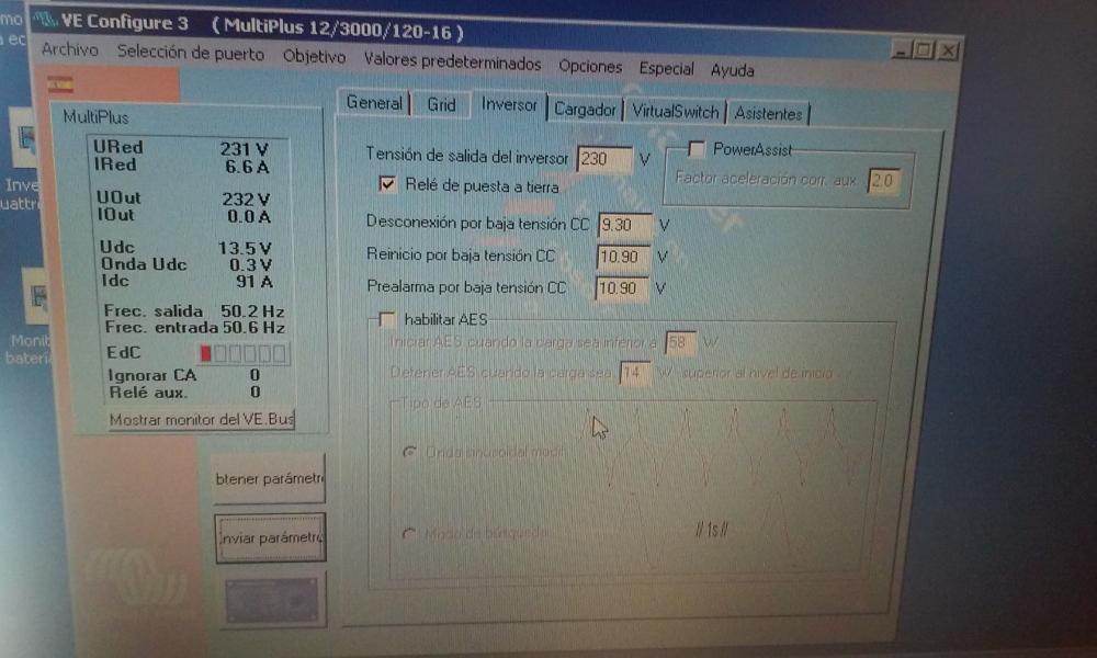

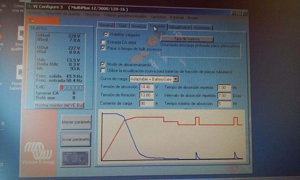

    El siguiente paso es configurarlo, he usado el VEconfig, haber que os parece y si veis algun error.
    He desactivado la pestaña de limitador de frecuencia y le puesto los ah correctos de la bateria.
    Solo he desactivado la funcion SAI
    He desactivado el powerassist y he dejado el rele de puesta a tierra, aunque no se cual es su funcion.
    He modificado el tipo de bateria, y he dejado 90A de carga aunque permite 120 pero no me fio de meterle tanta "chicha".
    He dejado el virtualswitch desactivado porque no lo voy a usar, aunque el generador tenga arranque automatico, prefiero hacerlo manualmente cuando las baterias lo necesiten.

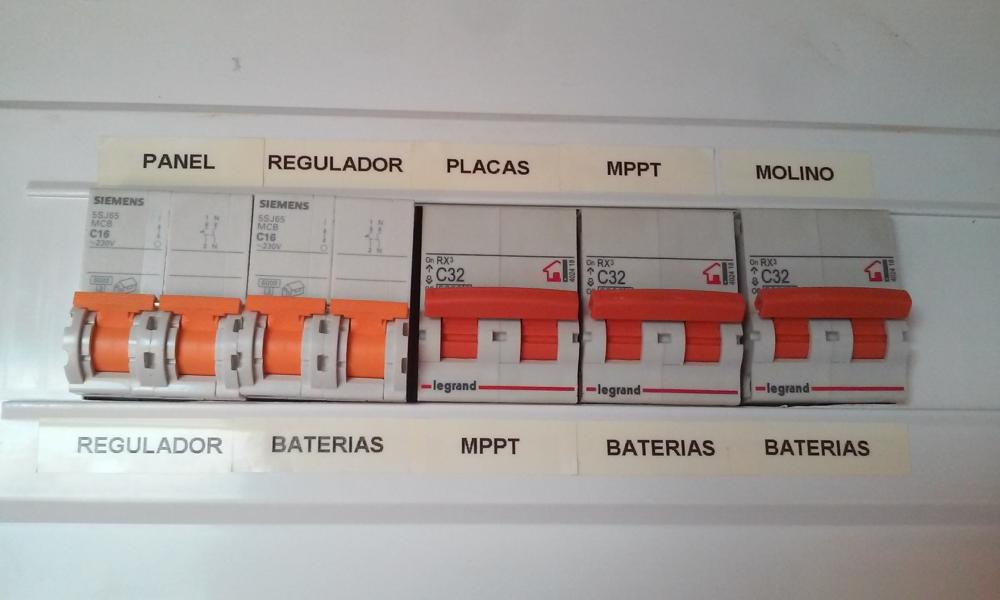

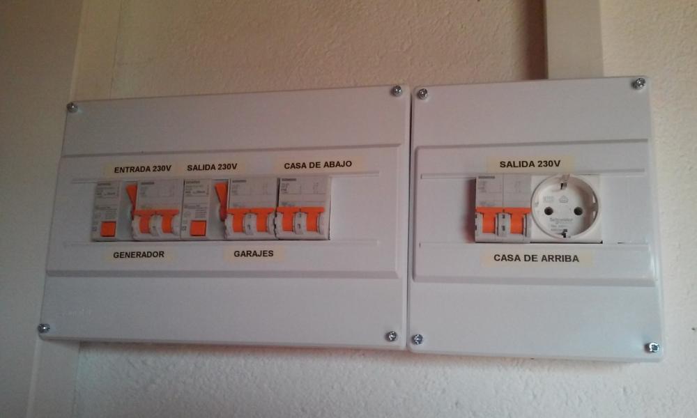

    Tambien he etiquetado los cuadros electricos.

    ¿Que opinais del tema del molino que puse en el mensaje anterior, creeis que vale la pena cambiar las aspas y ponerle la tapa por ese precio? ¿He visto unos aerogeneradores por 390€ de 500w de color blanco con las aspas negras, alguien los ha probado? que me recomendais?

    Según veo en tu esquema, por los magneto térmicos de alterna pasas tanto el positivo como el negativo no?. Según creo no debería ser así. Según entiendo debería estar puenteado un polo con el otro y pasar el positivo solo. Aunque no me hagas mucho caso que yo siempre lo he echo con fusibles y ahora voy a hacer una intalacio pero con térmicos de corriente continua

    Así es, por el fase del magneto he pasado el positivo y por el neutro el negativo. Si esta mal que alguien mas lo corrobore.
    Has usado un magnetotérmico bipolar. No hubiese sido necesario, un unipolar hubiese bastado.
    Según entiendo, puedes cortar el negativo, el positivo o los dos, no importa.
    El problema no está en cortar uno o dos hilos, el problema de los magnetos de CA -usados en circuito CC- es el arco eléctrico que se produce y que quema los contactos. Pero con sistema de solo 12V como el tuyo no debería haber problemas.
    Si no es correcto, lo que digo, que alguien me corrija ...

    ¿Como conectarlas junto a las actuales?, ahora las tengo en series de dos como en el esquema de arriba a 24v, los cables son de 10mm y desde la placa mas lejana al mppt habrá unos 10metros de cable y de la mas cercana, no llegara a 4 metros
    ¿Que opinais sobres este tema?
