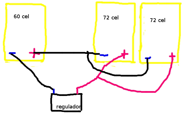

    Quiero aprovechar un cableado que en su dia me costó mucho de instalar. El caso es que quedarian dos placas de 72 en serie y el seriado en paralelo con otra de 72 ; el regulador mppt -- baratito -- aguanta 100v y 20A.
    Que ventajas y inconvenientes tendria el engendro?

    ¿ Y no puedes poner las 3 de 72 en paralelo ?

    Yo diria que la placa unica "paraleleada" estara en descanso, quiero decir no producira.
    O que las placas seriadas se bajaran a 24v, pero en todo caso, te vas a encontrar con la produccion de 2 placas.

    Si el regulador es MPPT, yo creo que vas a ver mas produccion que la de 2 placas.
    Yo he visto conectadas una placa de 72 celulas en paralelo a una de 60 con un MPPT.
    No se conseguia la potencia pico del conjunto, pero el resultado era muy superior al de suponer que las 12 celulas que sobran no producen. Supongo que era merito del MPPT.
    Claro que en tu caso las celulas en conflicto són muchas mas...
    Me sumo a la propuesta de Oxid.

    Gracias a todos . Se va a quedar asi ;necesito mas descanso fisico que watios: Tal como esta ahora , una de 72 seriada con una de 60 y el conjunto en paralelo con una de 72 , con el zenit solar, el regulador registra voltaje de placas de hasta 75v. El amperaje no está mal, 12 o 13. Suficiente para consumos y mantenimiento de baterias. Solo cambiare la placa de 60 por una de 72.

    La de 72 que está en paralelo se debería comer la mayor parte de la producción de las otras 2 (cosa mala, puede que se atragante).
    Como parece que no lo hace, visto los 75V, señal de que debe llevar un diodo de anti-retorno la que está sola.
    Resumiendo:
    - Si tiene diodo, la placa está de muestra, no entrega potencia. Si la quitas no lo debes de notar.
    - Si no tiene diodo, mejor que la quites, pues se come parte de la producción de las otras 2.

    La realidad es tozuda, dicen , en asuntos fotovoltaicos parece ser algo borde. Esta mañana he desconectado la -- presuntamente --solitaria y ha bajado el voltaje y el amperaje. Algo produce. Me parece que no estoy describiendo bien el engendro. Os pongo una imagen.Montaje rarillo-esquema.jpg

    Tienes las 2 de 72 en paralelo, y este conjunto en serie con la de 60, según dibujo que adjuntas. Esta de 60 podría hacer de 'tapón' al amperaje que podrían entregar las de 72 en paralelo, dependiendo de las potencias que entregue cada tipo...
    No hay ninguna --presuntamente-- solitaria, habrás quitado una de 72 y se han quedado la de 72 y la de 60 en serie, digo yo.

    Eso ya es otra cosa. En ese esquema, todas aportan algo de potencia. Pero lo que dice OXID, la de 60 limita la intensidad.

    Pues las dejaré así. Cuando el brazo me de permiso quitaré la de 60 y pondré una de 72. El cableado que lo cambie el que venga despues . Hay una tirada muy larga entre ellas y de ellas al regulador. No solo larga, llena tambien de obstaculos varios.

    Eso lo cambia todo.
    Quizas la placa de 60 no limita tanto (seran celulas de 6" que dan 8A).
    Si las de 72 en // son de mas de 150w, la de 60 limita.
