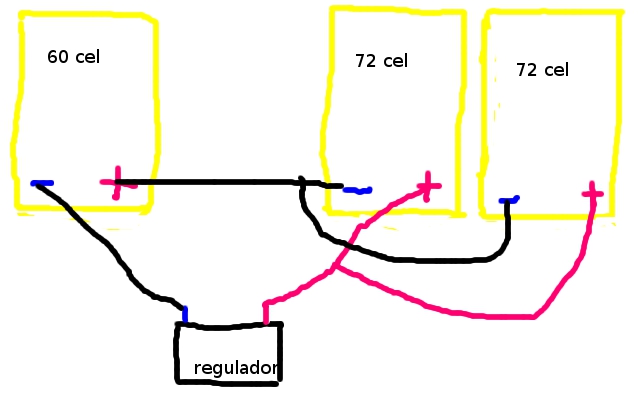

Quiero aprovechar un cableado que en su dia me costó mucho de instalar. El caso es que quedarian dos placas de 72 en serie y el seriado en paralelo con otra de 72 ; el regulador mppt -- baratito -- aguanta 100v y 20A.
Que ventajas y inconvenientes tendria el engendro?
