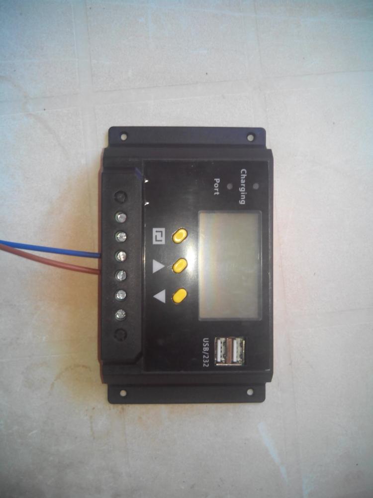

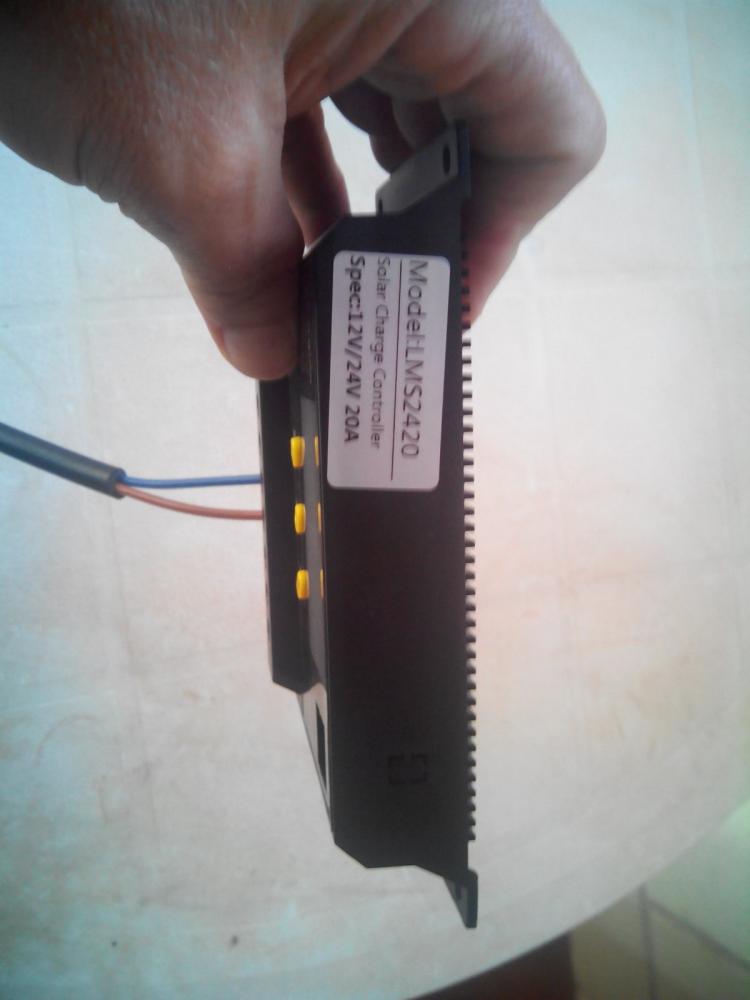

    Buenos dias, como ya os dije en el otro post tengo un regulador de los que tienen pantalla sin instalar, lo compré después de hacer la instalación con un regulador sencillo y aún no le he instalado porque no me aclaro, el manual viene en ingles y no entiendo ni papa,
    si alguno tuvierais el manual en castellano o bien lo conocéis para decirme como lo puedo configurar de forma sencilla, actualmente el que tengo está puesto para que cuando llegue la noche esté encendido varias horas, ya que tengo una bombilla continuamente encendida por la noche
    Os dejo unas fotos del regulador para identificarlo
    Un saludo desde la mancha.

    Es un regulador chino muy barato. No esperes mucho.
    ¿Has probado a pedirle ayuda o las instrucciones en español al vendedor?
    ¿Que quieres configurar? ¿lo del apagado de luces?
    Si escaneas las instrucciones en ingles igual puedes traducirlas o ponerlas aquí para ayudarte.

    Es un Juta CM3024Z, un regulador PWM sencillo, pero asimismo con pantalla. Juta tiene mala fama. Como ya te ha dicho mmonge: Por el precio que te habrá costado no puedes esperar milagros. Pero funcionar si debería.
    Me he bajado el manual. Este Juta tiene compensación de temperatura y parece que se puede configurar el voltaje de flotación y el nivel de corte por tensión baja. Parece que no tiene absorción, pasa directamente de bulk a flotación.
    Si nos dices, qué exactamente necesitas saber, te lo puedo traducir.
