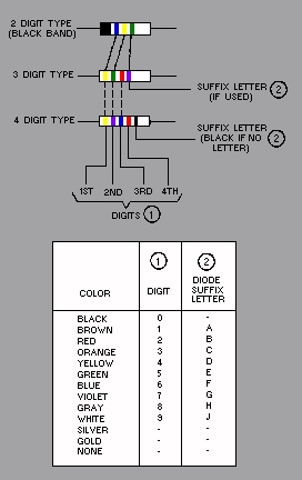

    Los diodos son fáciles de reemplazar, desconecta todo incluyendo tu inversor de las baterías y de cualquier otra fuente de energía, igual con tu regulador y saca el diodo con un cautín y malla de desoldar y llévalo a la tienda de suministros de electrónica más cercana que tengas o llévale el regulador a un técnico espero esto te sirva
    Nombre:  codigo_colores_diodos.jpg
Visitas: 579
Tamaño: 41,0 KB
