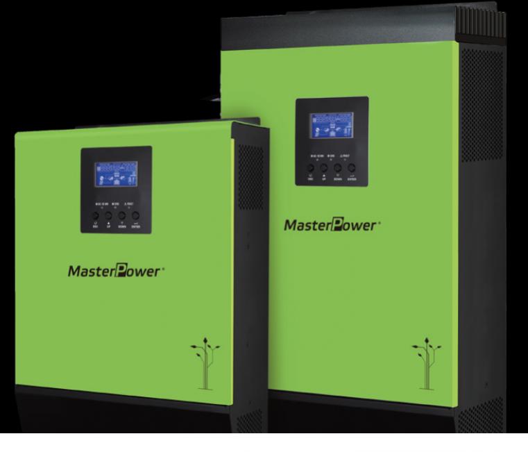

    el controlador híbrido es una pasada, además de tener un precio muy competitivo, de momento va bien, viene con un software para poder hacer lecturas y estadísticas.

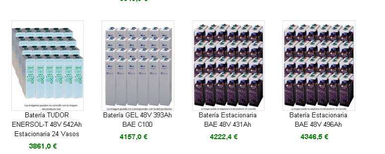

    Os pongo una foto del HíbridoAmpliación vivienda aislada-masterpower.jpg y de las baterias que quiero comprar,Ampliación vivienda aislada-baterias.jpgPulsa en la imagen para verla en tamaño completo

ID: 12590 cuales son mejores?

    para cualquiera de las baterias que piensas poner el hibrido no te vale, dichas baterias necesitan tensiones de carga elevadas en absorcion/equalizacion y el inversor no las puede proporcionar.
    Tienes que irte a reguladores mas caros tipo Tristar, Midnite, ..... e inversores que no se desconecten a dichas tensiones.
    Tal vez te valdrian baterias de silicio, mas caras pero con muchas mas ventajas.

    De juguete no está mal lo que tienes, pero si quieres montarte una cosa seria (para uso habitual en todo el año) no te recomiendo ni un inversor de estos (échale un vistazo al hilo del vampirismo) ni poner baterías en paralelo (ni mucho menos de semitracción).
    Para recomendarte equipos hay que saber los consumos que tienes (o que piensas conectar) en kWh/día. También hay que saber qué sistema de respaldo (por ejemplo un generador) vas a poner ya que lo vas a necesitar al no ser que pongas al menos tres veces la potencia de panel que te hace falta para cubrir el 95% del consumo y puedas ser muy austerno en fases largas de mal tiempo.

    Como ya te han comentado, el tema de un híbrido para una vivienda habitual si vas en serio y con un buen banco de baterías olvídate. (Te lo dice uno que tiene un Híbrido de hasta 4500 Watios en Panel).
    Para hacer experimentos como yo estoy haciendo con 4 baterias AGM, tira que va...pero para una cosa seria me lo dejaré como inversor de emergencia por lo que pudiera pasar.
    El Master Power se come el solo en torno a 1.25 kw al día si no se te rompe antes cuando pongas una lavadora y tu mujer encienda el secador de pelo "porque yo lo valgo"....
    Yo estoy experimentando con uno que de momento va muy bien en algunos aspectos pero se come el solo lo que no está escrito.

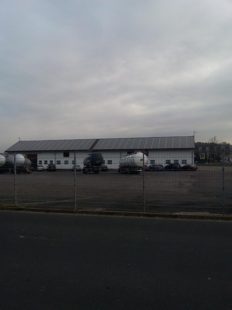

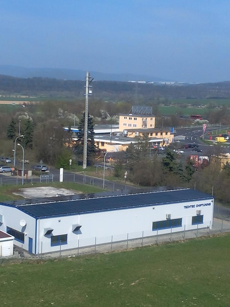

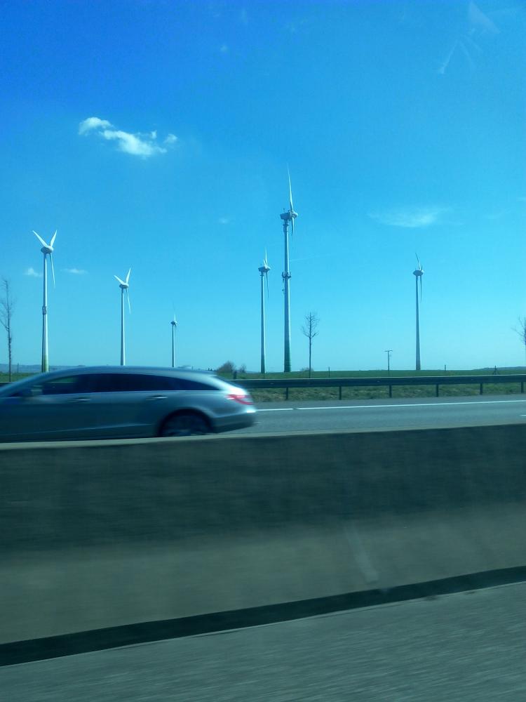

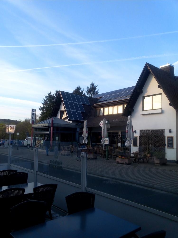

    Es spectacular la cantidad de tejados que hay con paneles FV y aerogeneradores. Es mas, yo estuve por el norte, donde hay pocas horas de luz y esto no es inpedimento para usar la FV.
    unas fotos hechas por mi.
