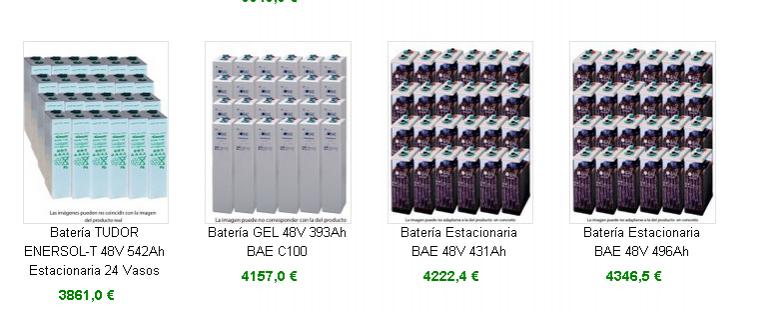

Os pongo una foto del HíbridoArchivo adjunto 12589 y de las baterias que quiero comprar,Archivo adjunto 12590Archivo adjunto 12590 cuales son mejores?
Muchas gracias por adelantado.
Re: Ampliación vivienda aislada
para cualquiera de las baterias que piensas poner el hibrido no te vale, dichas baterias necesitan tensiones de carga elevadas en absorcion/equalizacion y el inversor no las puede proporcionar.
Tienes que irte a reguladores mas caros tipo Tristar, Midnite, ..... e inversores que no se desconecten a dichas tensiones.
Tal vez te valdrian baterias de silicio, mas caras pero con muchas mas ventajas.

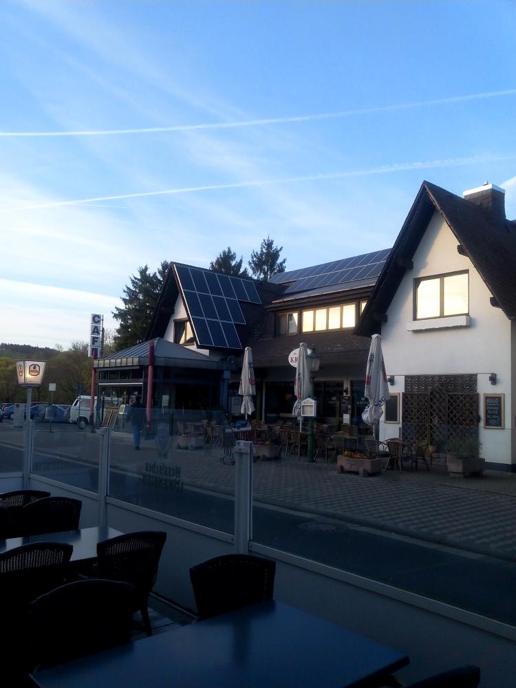

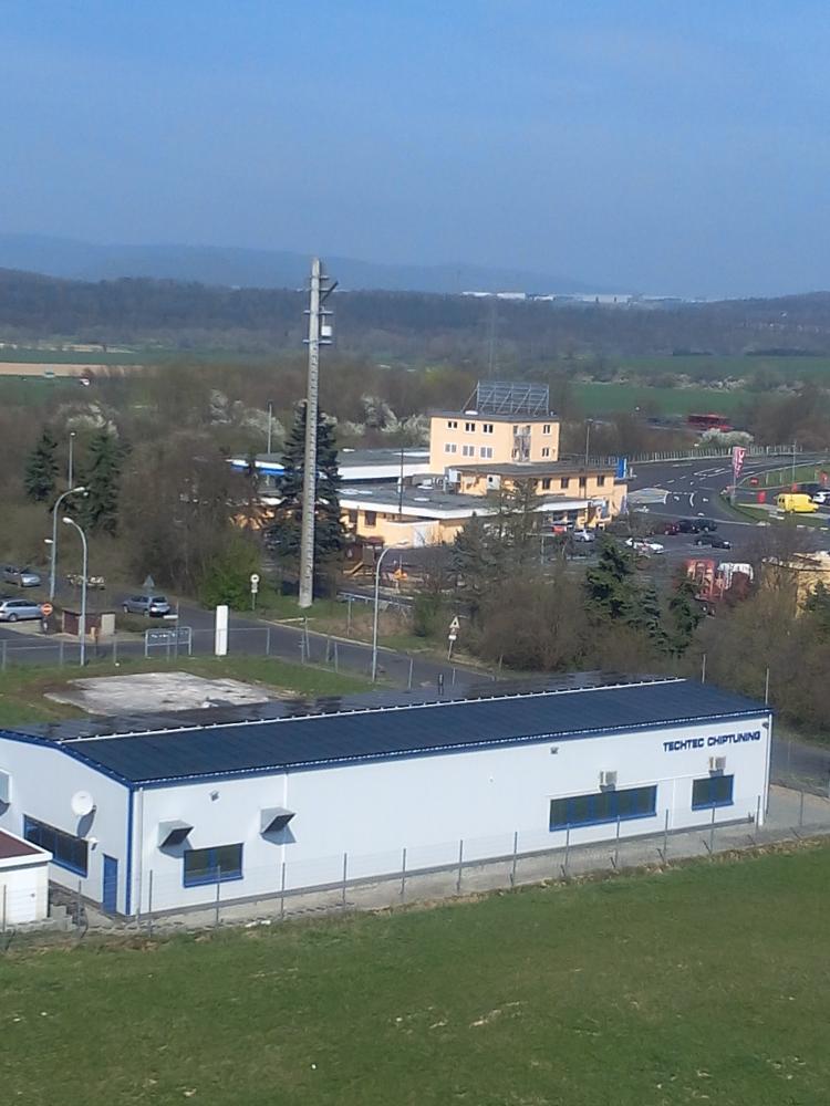

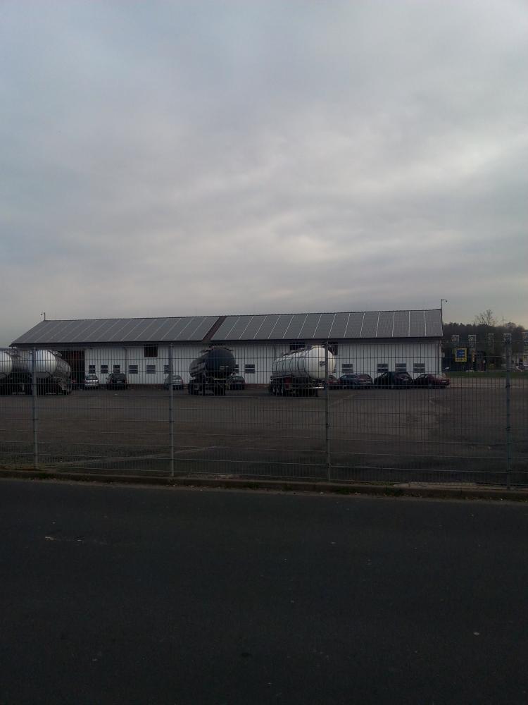

He estado en Alemania esta semana por motivos laborales.
He quedado bastante sorprendido del uso y consideracion que tienen los germanos con las energia renovables.
Pude hablar con algunos conocedores del tema y me confirman que el gobierno alemán da subenciones a todos aquellos que apuesten por energias renovables. Cuando les contaba que nuestro gobierno quería penalizar el autoconsumo no se lo creian, les parecia imposible, diciendo que España es el paraiso de la fotovoltaica.
Alli, del autoconsumo que es muy normal y encima, las intalaciones están subencionadas por el gobierno.
En fin, una pena, puta mafia castuza.
Es spectacular la cantidad de tejados que hay con paneles FV y aerogeneradores. Es mas, yo estuve por el norte, donde hay pocas horas de luz y esto no es inpedimento para usar la FV.
unas fotos hechas por mi.
Archivo adjunto 12609Archivo adjunto 12609
Archivo adjunto 12610Archivo adjunto 12611Archivo adjunto 12612
