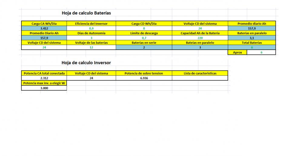

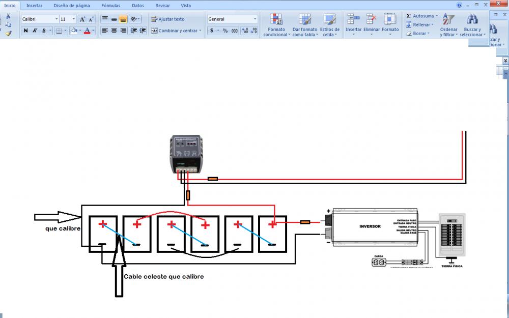

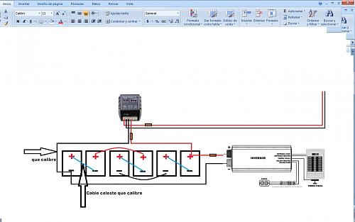

    Hola muy buenas a todos, soy nuevo en el foro y novato en el tema de Energías Renovables.
    Mi consulta es la siguiente: Diseñe un sistema FV aislado, Todo bien calculando el numero de paneles, regulador, baterías, inversor, y calibres cable de los paneles hasta las baterías, pero mi duda es como se calculan los cables ( calibre ) que van entre las baterías así como conexiones en serie y paralelo. con respecto a esto no hay mucha información y si la hay no la se entender. Dejo mis resultados tanto de las baterías que obtuve como la del inversor. y adjunto imagen del banco de baterías con otra duda; la conexión en serie de baterías se usa un cable especial o es el mismo cable positivo de las batería ??
    Sistema Fotovoltaico ( Cable entre Baterias Calibre  )-calculo-baterias-e-inversor.jpg Sistema Fotovoltaico ( Cable entre Baterias Calibre  )-baterias-serie-paralelo.jpg
    Muchas gracias por sus respuestas. saludos cordiales..

    Si la cosa es normalita, el compañero photon en su pie tiene un enlace a una calculadora de cableado
    esta http://www.hmsistemas.es/shop/catalo...ra_seccion.php
    Si quieres saber las cosas necesarias de la instalación en la wiki tienes todo bien explicado
    Solarwiki
    Por ejemplo:
    Para 5000w
    Con una caída de tensión de 0.3V
    Dos metros de cable de cobre.
    Con baterías:
    A 12V la sección como mínimo debe de ser de 95mm²
    A 24V la sección como mínimo debe de ser de 48mm²
    A 48V la sección como mínimo debe de ser de 24mm²
    si quieres saber mas, pues aqui http://www.solarweb.net/forosolar/fo...cables-cc.html
