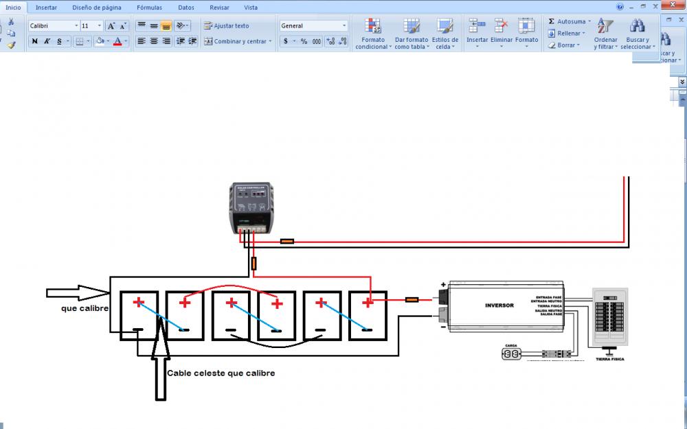

Hola muy buenas a todos, soy nuevo en el foro y novato en el tema de Energías Renovables.

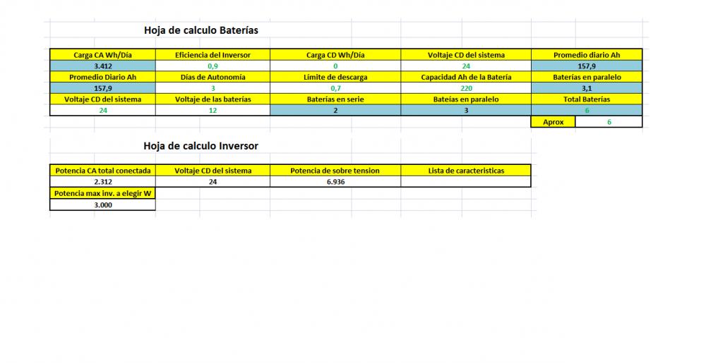

Mi consulta es la siguiente: Diseñe un sistema FV aislado, Todo bien calculando el numero de paneles, regulador, baterías, inversor, y calibres cable de los paneles hasta las baterías, pero mi duda es como se calculan los cables ( calibre ) que van entre las baterías así como conexiones en serie y paralelo. con respecto a esto no hay mucha información y si la hay no la se entender. Dejo mis resultados tanto de las baterías que obtuve como la del inversor. y adjunto imagen del banco de baterías con otra duda; la conexión en serie de baterías se usa un cable especial o es el mismo cable positivo de las batería ??
Archivo adjunto 12524 Archivo adjunto 12523
Muchas gracias por sus respuestas. saludos cordiales..

Si la cosa es normalita, el compañero photon en su pie tiene un enlace a una calculadora de cableado
esta http://www.hmsistemas.es/shop/catalo...ra_seccion.php
Si quieres saber las cosas necesarias de la instalación en la wiki tienes todo bien explicado
Solarwiki
Por ejemplo:
Para 5000w
Con una caída de tensión de 0.3V
Dos metros de cable de cobre.
Con baterías:
A 12V la sección como mínimo debe de ser de 95mm²
A 24V la sección como mínimo debe de ser de 48mm²
A 48V la sección como mínimo debe de ser de 24mm²
si quieres saber mas, pues aqui http://www.solarweb.net/forosolar/fo...cables-cc.html
