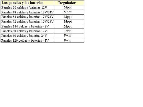

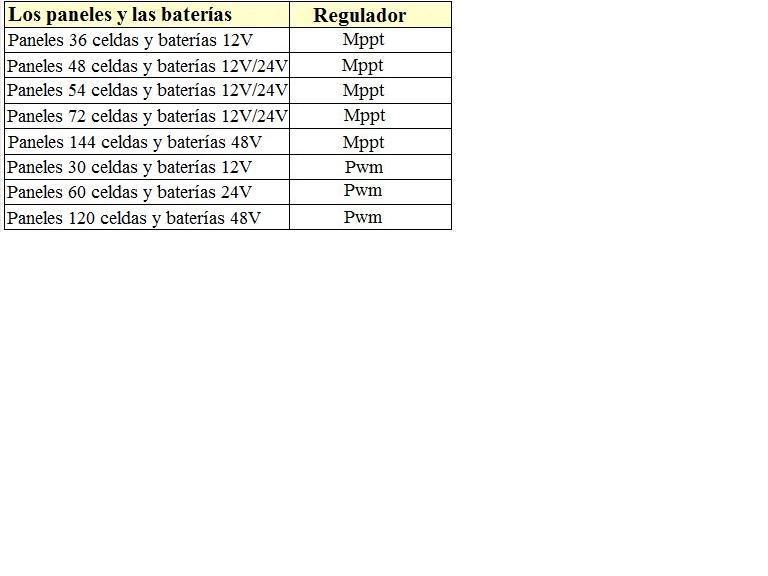

    OK, ¿Pero como sé si el PWM va a funcionar en la instalación?
    He mirado por internet y he visto la siguiente tabla que no sé si será así:
    ¿Es correcta la anterior tabla?

    Predeterminado Re: Elección de Regulador PWM o MPPT
    Yo veo fallos en esa tabla. Desde mi opinión, sería así:
    - 30 células Ni MPPT ni PWM. Solo valdría para baterías de 6V con MPPT.
    - 36 células MPPT para 12V. PWM para 12 V
    - 48 células MMPT para 12V. PWM para 12V pero perdiendo rendimiento.
    - 54 células MPPT para 12V. PWM para 12V pero perdiendo rendimiento.
    - 60 células MPPT para 12V. PWM para 12V pero perdiendo rendimiento.
    - 72 células MPPT para 12V/24V. PWM para 24V. PWM para 12V pero perdiendo rendimiento.
    - 120 células MPPT para 12V/24V. PWM para 12V/24V pero perdiendo rendimiento.
    - 144 células MPPT para 12V/24V/48V. PWM para 48V. PWM para 12V/24V pero perdiendo rendimiento.
