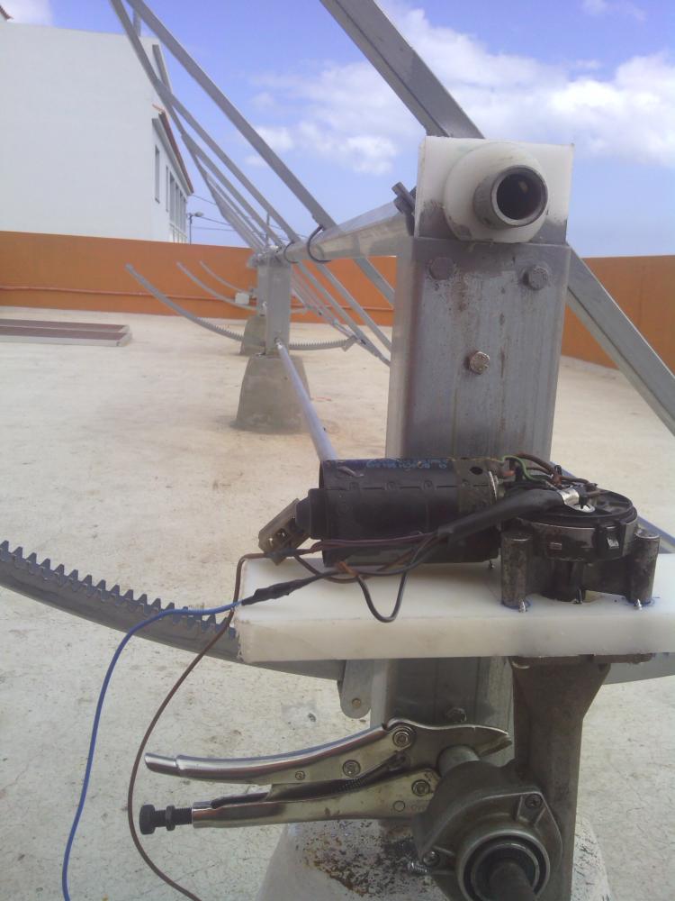

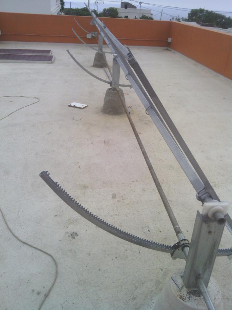

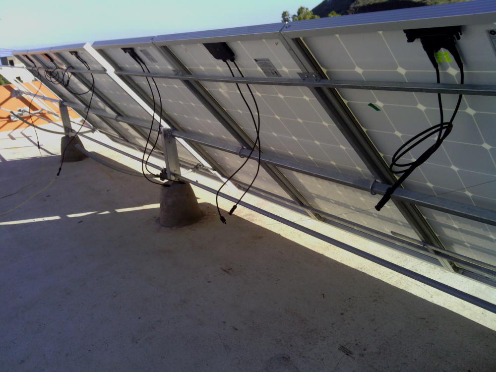

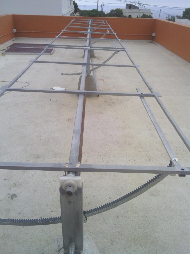

    ya me llegaron las cremalleras y asi es como las monte
    construccion seguidor solar vertical mecanica-img_20150610_200139.jpg construccion seguidor solar vertical mecanica-img_20150610_200204.jpg

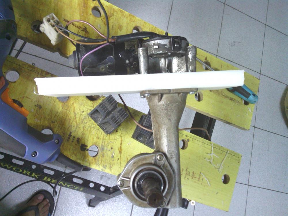

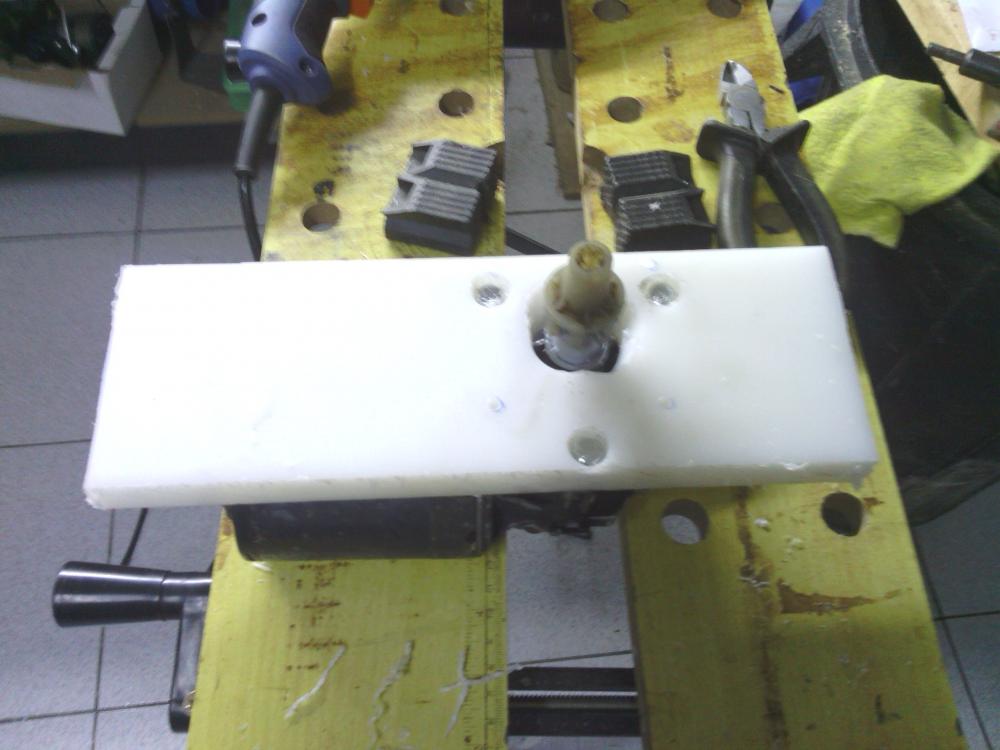

    para mover las cremalleras tenia un motor de parabrisas pero no tenia suficiente potencia también tenia una reductora de un motocultor
Nombre: IMG_20150610_200204.jpg
Visitas: 540
Tamaño: 71,9 KB
ID: 12917 adapte el motor a la reductora
    construccion seguidor solar vertical mecanica-img_20150608_162854.jpg y asi es como me quedo
    mueve la base de los paneles y con mucha fuerza pero lento

    Estas hecho un artista.

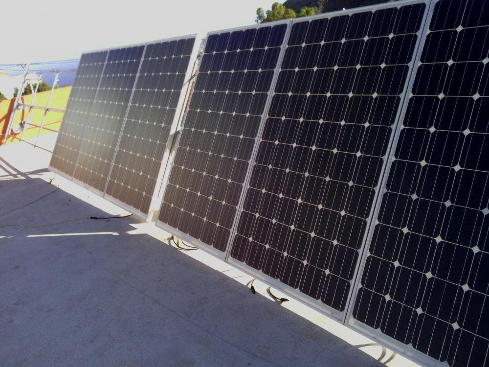

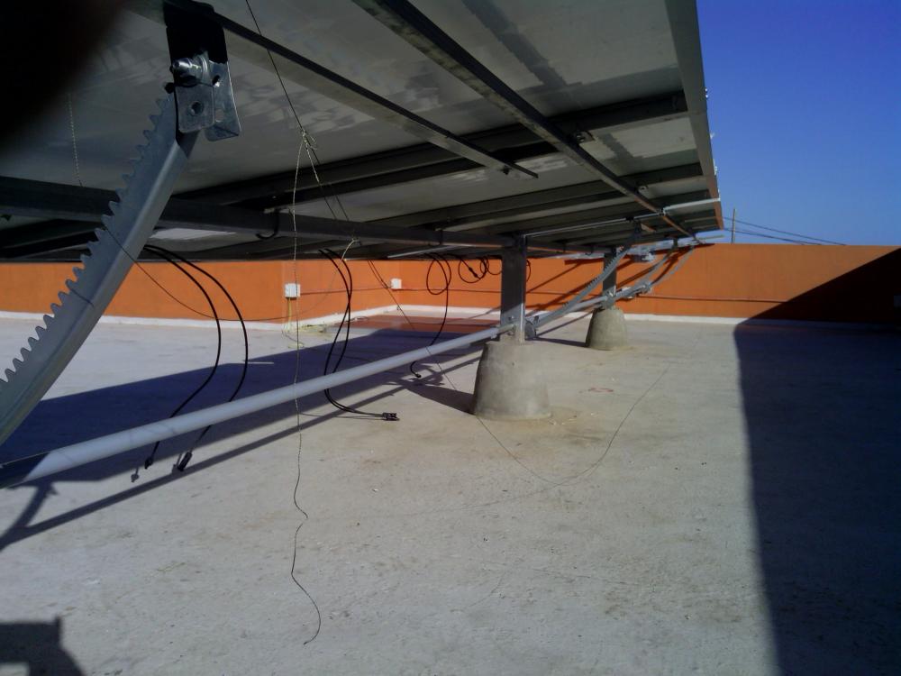

    construccion seguidor solar vertical mecanica-img_20150617_191500.jpgmas fotos
    construccion seguidor solar vertical mecanica-img_20150617_191037.jpg monte 6 paneles para probar la reductora y los mueve perfectamente los paneles reciben el sol desde las 9 de la mañana hasta las siete de la tarde
    construccion seguidor solar vertical mecanica-img_20150617_191242.jpg tuve que reforzar el eje central que es un cuadradillo reforzado de 4x4 cm x 3 metros donde descansan las 3 placas ya que al sacudir las placas se apandaba un poco le puse otro cuadradillo unido por la parte baja y quedo mas rigida la estructura
    un video del recorrido con la reductora https://youtu.be/Vc4mKiSJS_Y
    solo me queda construir la electrónica del seguidor

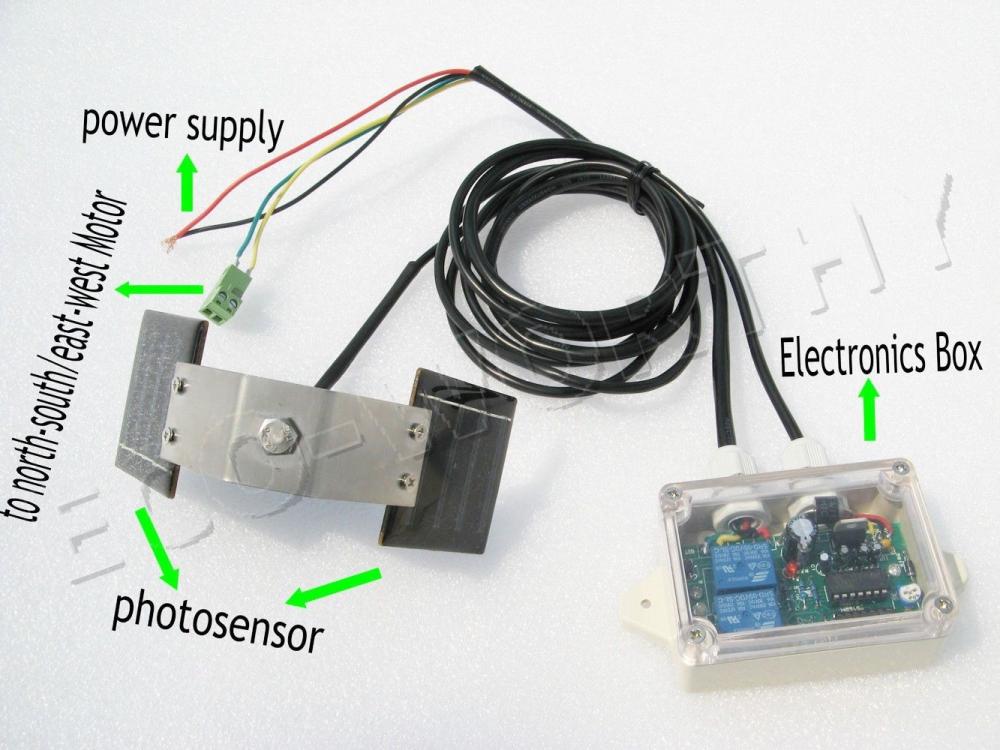

    Por otra parte que electronica usarás... Arduino o la económica "girasol"?

    la electrónica en principio la he hecho yo mismo partiendo de distintos esquemas en principio lo he probado con las piezas soldadas con cables y funciona perfectamente lo que por comodidad he decidido comprar un seguidor ya montado es este construccion seguidor solar vertical mecanica-kgrhqf-omfg4-yseocbr1hnnm6fg-60_57-1-.jpg y me salio 40e estoy pendiente de recibirlo
