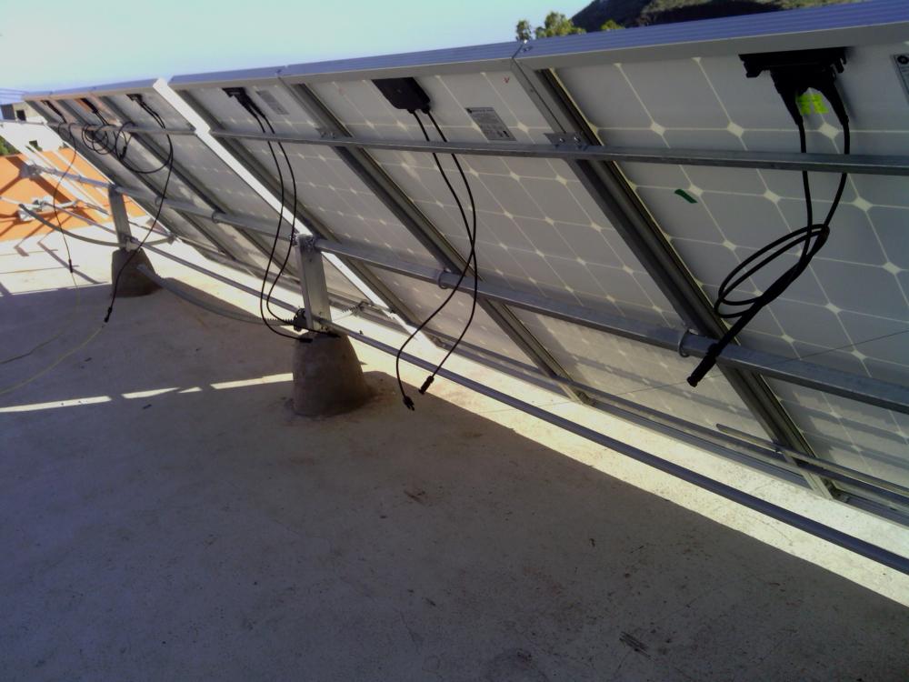

Los motivos para tener no 1, sino 2 seguidores, y tiempo después quitarlos, fueron por este orden de importancia:
- Al estar en la parte más alta del tejado, a más de 6 metros de altura, el viento no me dejaba dormir. No por el ruido, sino por que un día al levantarme estuviese en la parcela de vecino, jejeje.
- El espacio que ocupaban con respecto a la sombra que hacían al moverse. Al querer ampliar la potencia solar, no tenía espacio suficiente.
- El mantenimiento. No es que fuese un gran problema, al hacerlo yo. Además, me gusta trastear. Pero no cabe duda de que con unas placas fijas te olvidas. Y más si son en coplanar.
- Las placas ya hace tiempo que son muy baratas relativamente.
- Que soy un culo en pena. No puedo estar parado, siempre tengo que estar haciendo algo, jejeje
Eso sí, la satisfacción de construirlos y luego verlos girar siguiendo la trayectoria del sol...eso no se paga con dinero.

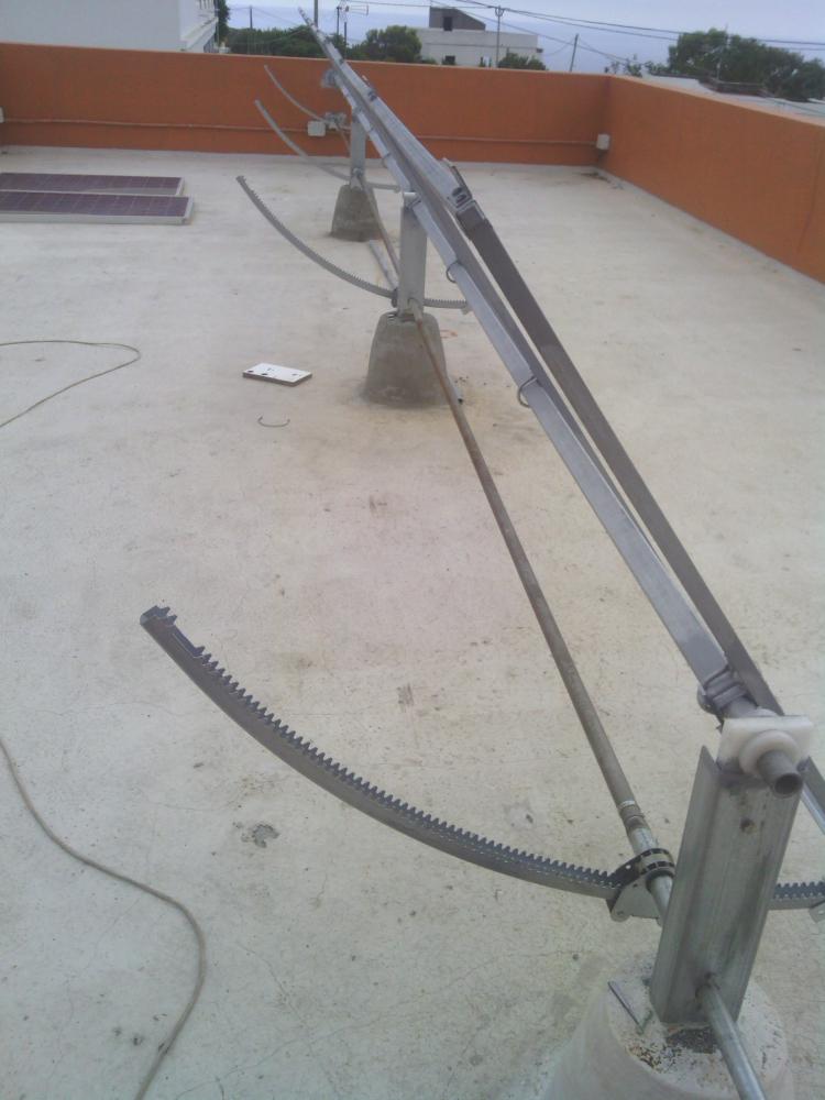

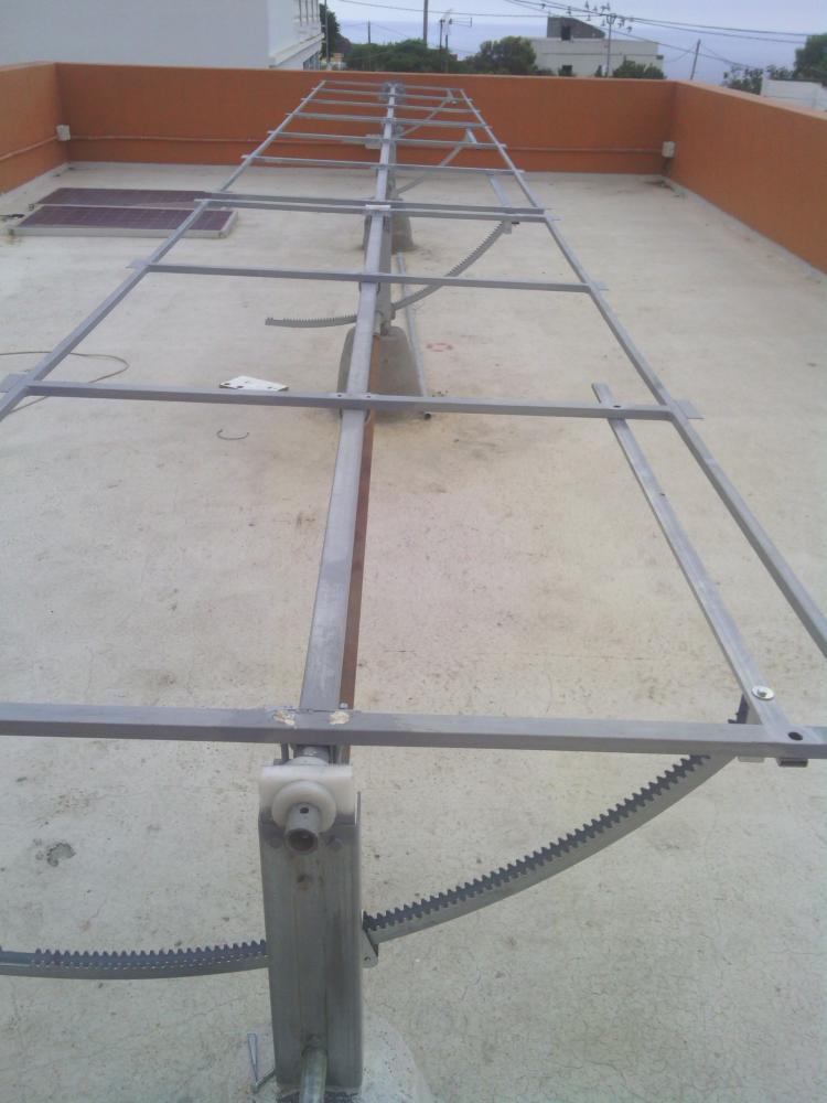

Hlebtomane el eje donde van montadas las placas esta montado de norte a sur aproximadamente y las placas girarían de este a oeste concretamente
si el norte es 0º las placas girarían en vertical partiendo del este 60 hasta el oeste 240º
ya me llegaron las cremalleras y asi es como las monte
Archivo adjunto 12916 Archivo adjunto 12917

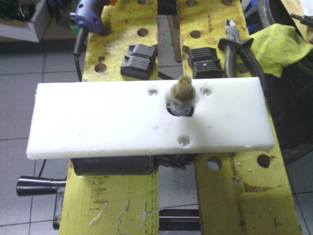

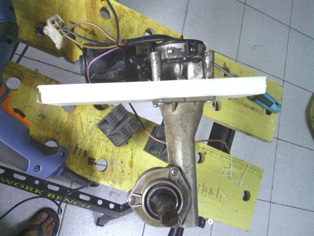

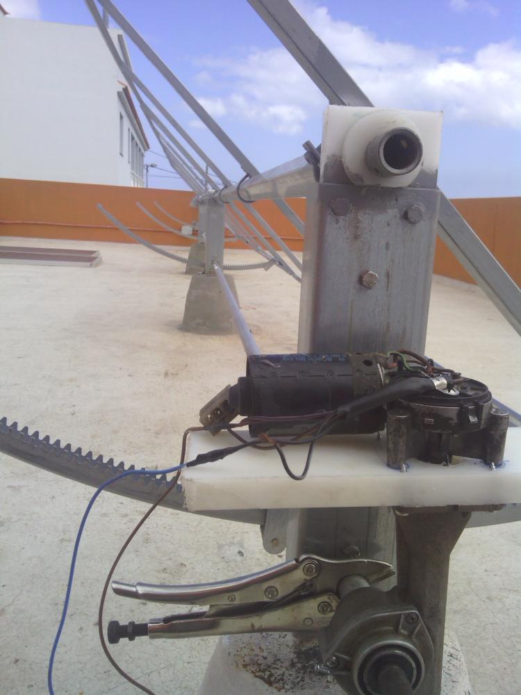

para mover las cremalleras tenia un motor de parabrisas pero no tenia suficiente potencia también tenia una reductora de un motocultor
Archivo adjunto 12918
Archivo adjunto 12917 adapte el motor a la reductora
Archivo adjunto 12919 y asi es como me quedo
Archivo adjunto 12920
mueve la base de los paneles y con mucha fuerza pero lento
Estas hecho un artista.
Archivo adjunto 12925mas fotos
Archivo adjunto 12923 monte 6 paneles para probar la reductora y los mueve perfectamente los paneles reciben el sol desde las 9 de la mañana hasta las siete de la tarde
Archivo adjunto 12924 tuve que reforzar el eje central que es un cuadradillo reforzado de 4x4 cm x 3 metros donde descansan las 3 placas ya que al sacudir las placas se apandaba un poco le puse otro cuadradillo unido por la parte baja y quedo mas rigida la estructura
un video del recorrido con la reductora https://youtu.be/Vc4mKiSJS_Y

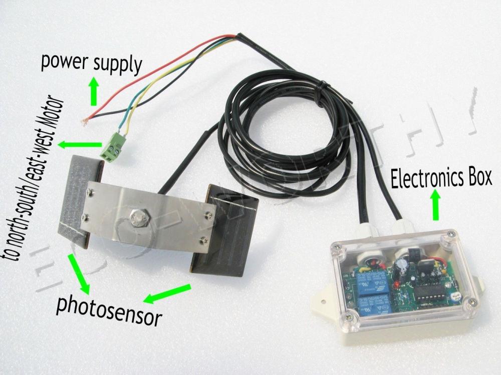

solo me queda construir la electrónica del seguidor

Me gusta mucho tu construcción. No soy partidario de los seguidores, pero ese que estás construyendo, convence. Enhorabuena.
Supongo que en verano sacarás algo como un 20% de más, comparado con placas fijas. En invierno, la diferencia será mayor.
Buenas noches, yo creo que como decian por ahi atras, que en invierno no va producir demasiado, pues en las horas de maxima insolacion, que es cuando el sol este mas alto, los paneles van a estar horizontales cuando para el invierno lo suyo seria por lo menos 43 - 45°.
De todas me gusta el diseño de tu estructura, sencillo y economico.
Por otra parte que electronica usarás... Arduino o la económica "girasol"?
Te seguimos, cuentanos. Un saludo.

la electrónica en principio la he hecho yo mismo partiendo de distintos esquemas en principio lo he probado con las piezas soldadas con cables y funciona perfectamente lo que por comodidad he decidido comprar un seguidor ya montado es este Archivo adjunto 13134 y me salio 40e estoy pendiente de recibirlo
ahora mismo tengo 6 paneles de 250w montados y pendiente de añadirle 3 paneles mas en el mismo eje y la orientación esta en horizontal fija hasta que me llegue el seguidor ya que aquí cuando hace viento pega muy fuerte también le voy a montar un anemómetro al seguidor para que cuando el viento alcance una determinada velocidad las placas se pongan en horizontal durante 30 minutos o el tiempo que lo ajuste en la actualidad llevo un mes desconectado de la red pero sin darme de baja de la compañía eléctrica hasta que no pase el invierno en total tengo 15 placas de 250w con las 6 que tengo montadas tengo conectado el garaje con la puerta eléctrica el alumbrado de la vivienda los enchufes la nevera el tv todo menos el horno la secadora y el aire acondicionado hasta ahora las baterías comienzan a cargar desde la 9 de la mañana y entran en flotación sobre la 2 de la tarde
el único problema que veo es el inversor es hibrido al estar cargando las baterías a partir de 500w entra el ventilador igualmente
cuando tiene un consumo superior a 500w también entra el ventilador total que el ventilador esta casi todo el dia funcionando menos mal que lo tengo en el garaje y no me molesta
