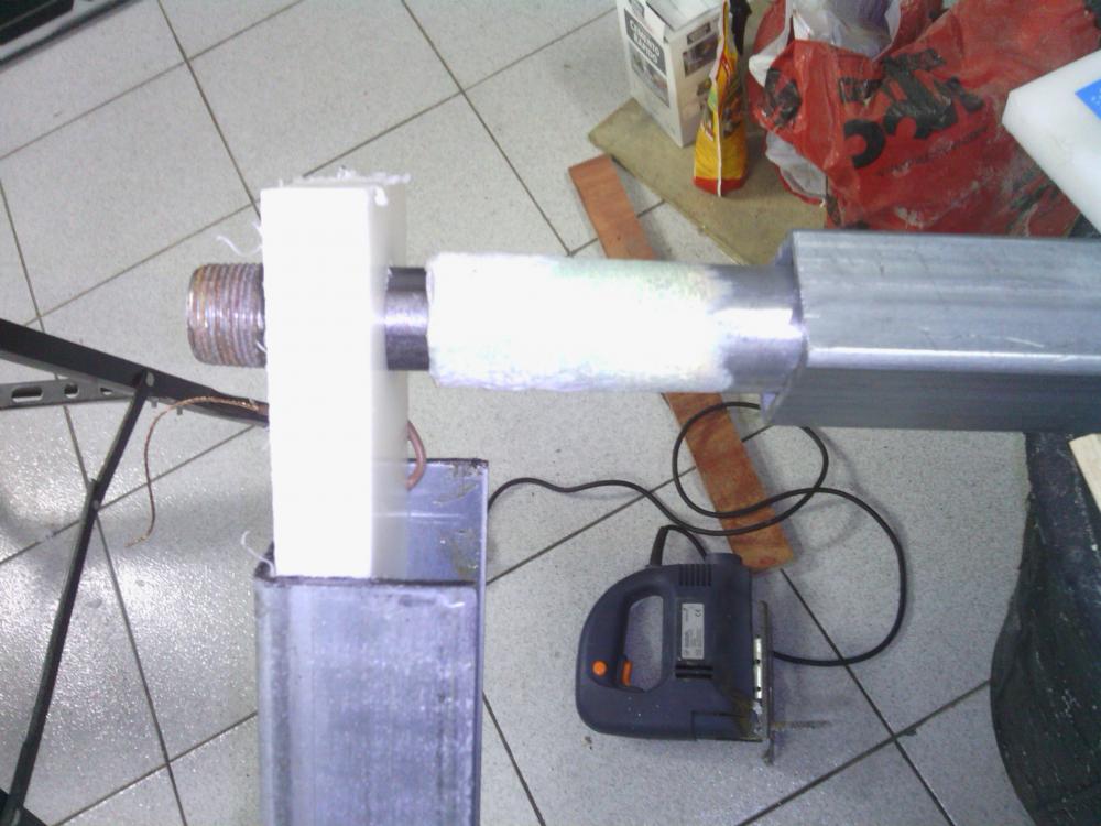

la idea que tenia era poner un cuadradillo horizontal que descansaría y rotaria en vigas verticales cada 3 metros
encontré cuadradillo de 4x4 cm el siguiente problema que tenia era buscar algún material para que quedara centrado en los extremos para que pudiera rotar comprobé que la tubería galvanizada de agua 33.8 cm
quedaba larga dentro del cuadradillo 4x4 también tenían las mismas medidas pero reforzado y quedaba justo
para que entrara había que golpearlo Archivo adjunto 12430
Archivo adjunto 12429

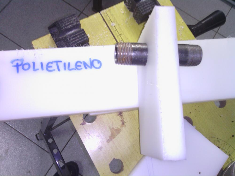

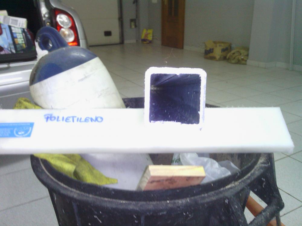

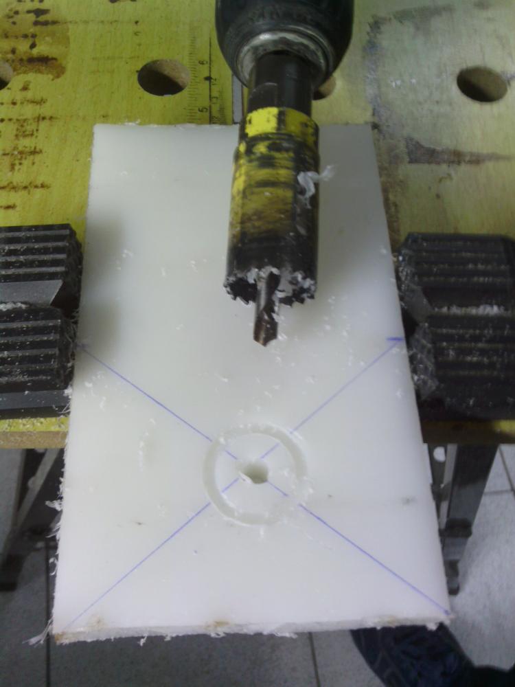

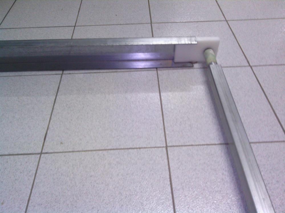

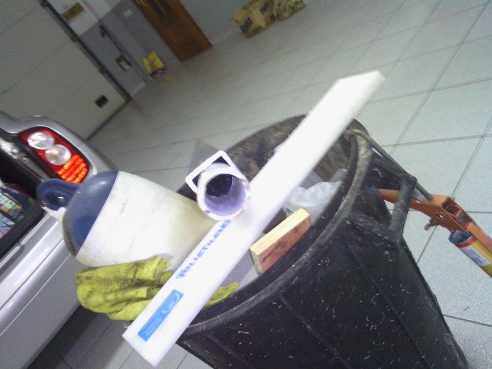

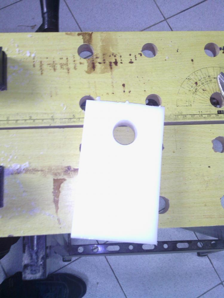

luego me quedaba el problema de los rodamientos que irían en cada viga salían muy caros mire otros materiales teflón naylon y polietileno me decidi por el ultimo por el precio 15e 1mx10cmx2 ya se que no es el mejor pero solo dara un giro al dia y lo puedo sustituir fácilmente
Archivo adjunto 12431Archivo adjunto 12432el hueco no esta bien centrado pero no tengo problema cuando lo fije a la viga le dejo un margen en los huecos de los tornillos y ajustarlos para poder alinearlosArchivo adjunto 12433
el hueco que hice en la pieza es de 26,75cm y es de otra medida de tubería de agua que a su vez rota en la pieza plástica y entra justo sin forzarlo en el tubo que meti a presión en el cuadradillo esto lo hice porque si en algún momento se desgasta la pieza plástica se puede separar el tubo mas fino si estuviera con el tubo mas grueso una vez unidos varios 3+3 metros de cuadradillo seria muy difícil separarlosArchivo adjunto 12434

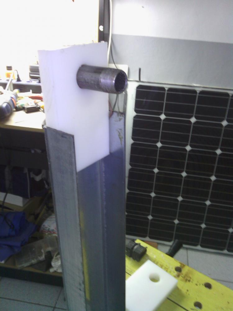

esta es la viga que va en vertical 10cmx5 en principio voy a colocar 3 para 6 metros de cuadradillo las dejare alineadas
y al montar piezas plásticas le dejare holgura en los huecos de los tornillos y asi las podre mover hasta dejarlas alineadas

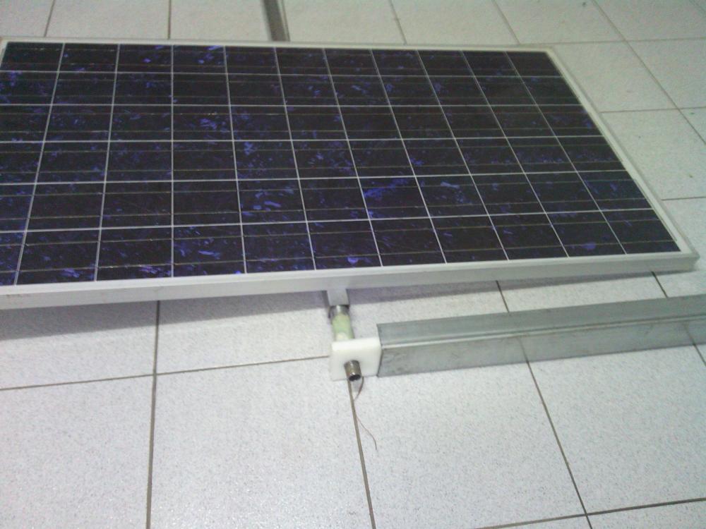

Archivo adjunto 12435en esta foto se aprecian los dos tubos el que va a girar es el pequeño cuando le añada otros 3m de tubo a la izquierda taladrare el cuadradillo y los 2 tubos que estén en el interior le meteré un tornillo pasante y entonces giran todos los cuadradillos que estén montados
Archivo adjunto 12436Archivo adjunto 12437 también tengo que hacer la base para los paneles y ver la forma de orientarlos la parte mecánica estoy viendo la posibilidad de utilizar un gato de coche con un motor de limpia parabrisas las herramientas que tengo 1 taladro 1 radial 1 equipo de soldadura

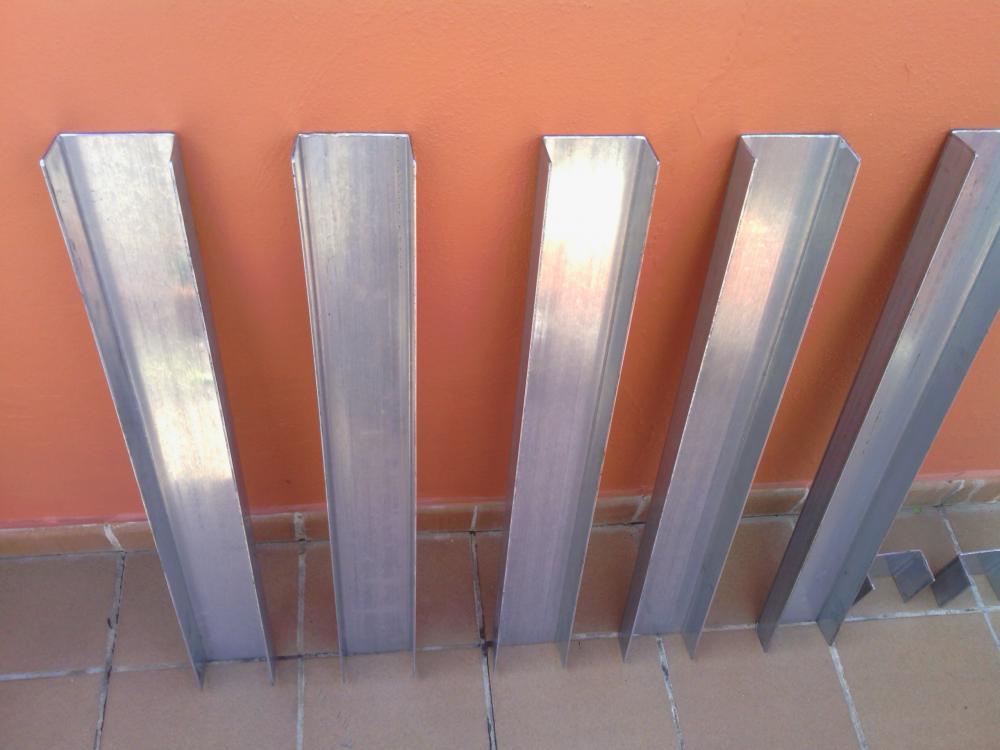

Re: construccion seguidor solar vertical mecanica

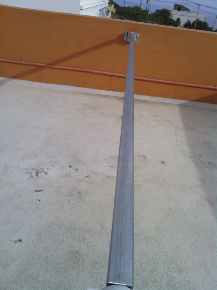

vigas verticales cortadas Archivo adjunto 12543

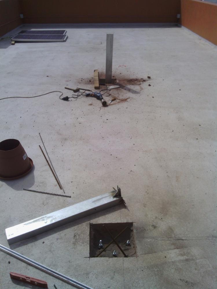

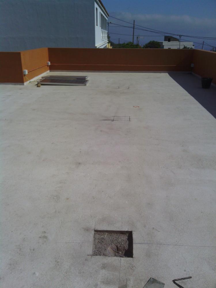

8 Archivos adjunto(s)

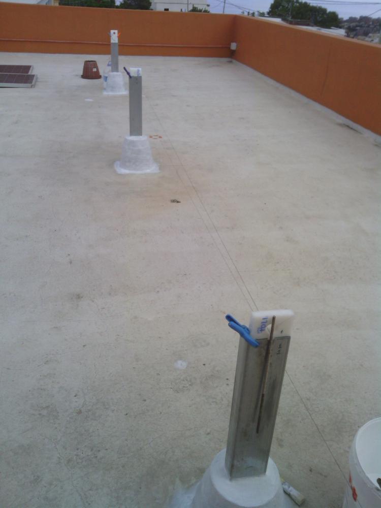

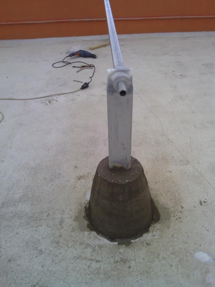

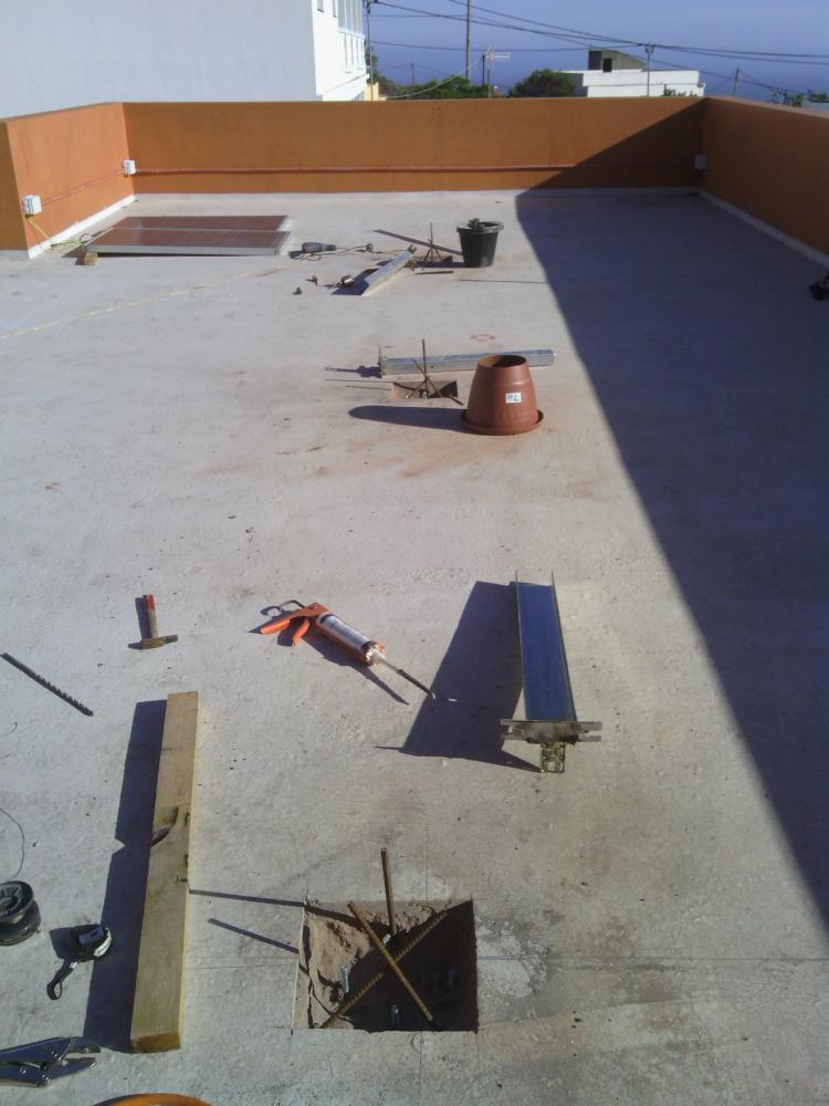

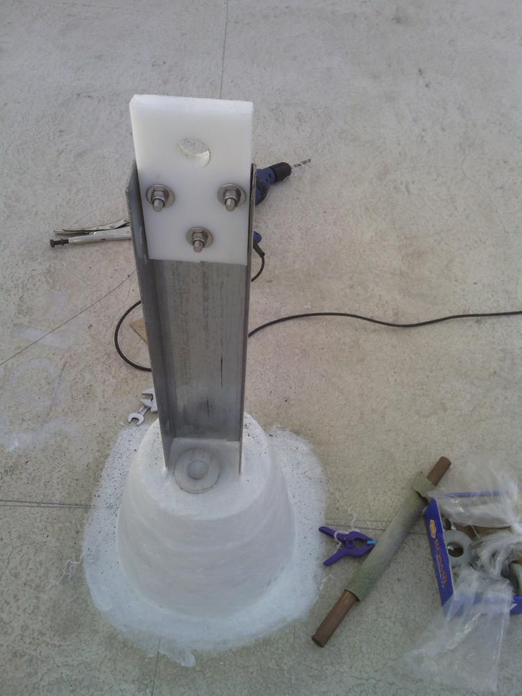

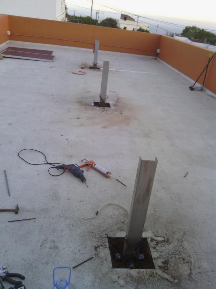

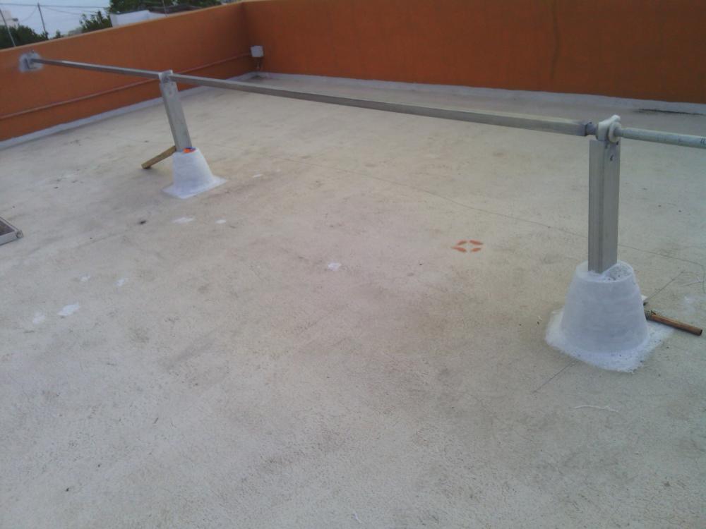

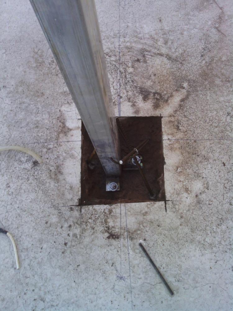

huecos para las vigas Archivo adjunto 12545 he picado hasta llegar a la plancha y le he puesto 3 tornillos para ajustar a nivel y altura le puse un muelle en cada tornillo y encima puse la viga y asi pude ajustarla mejor Archivo adjunto 12546
los 3 huecos terminados aparte de los tornillos le puse 3 hierros cogidos a la viga para dejarla mas firme Archivo adjunto 12547

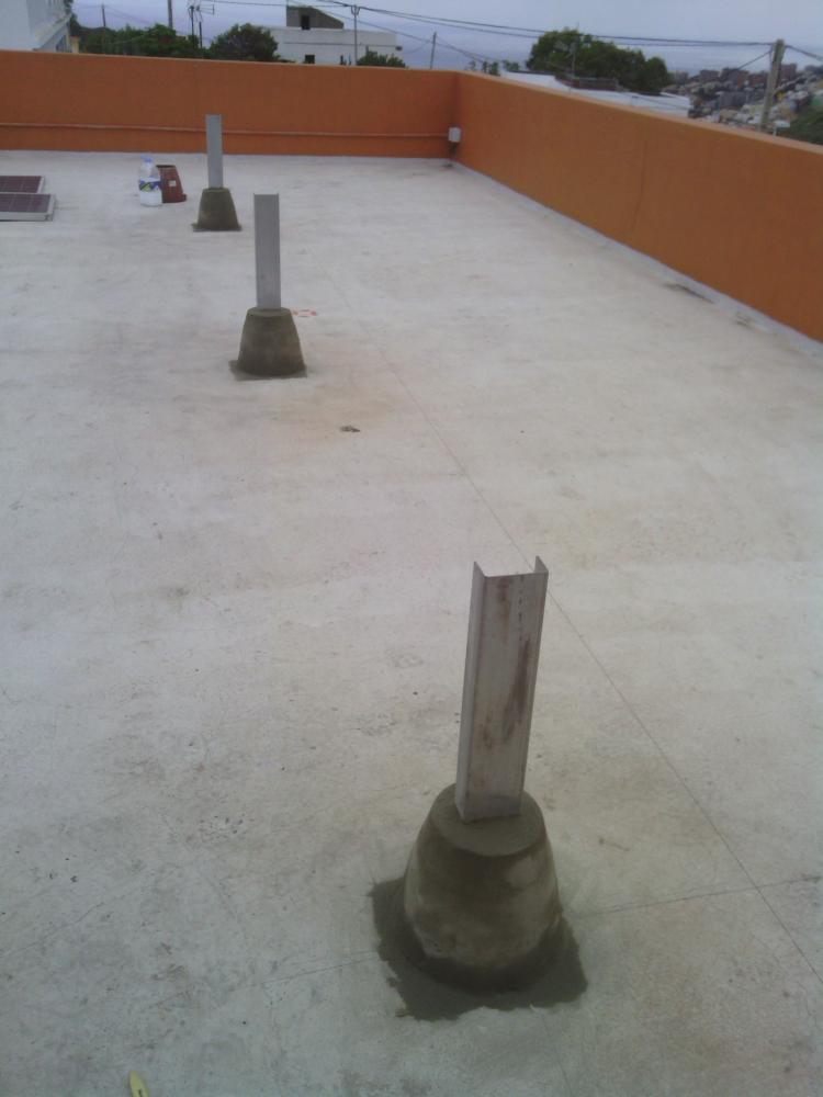

vigas a nivel y altura ajustadas Archivo adjunto 12548 Archivo adjunto 12549
tenia que ponerle un encofrado consegui una maceta le quite el fondo y asi es como me quedo Archivo adjunto 12550 Archivo adjunto 12551
seguire poniendo fotos hasta acabarlo

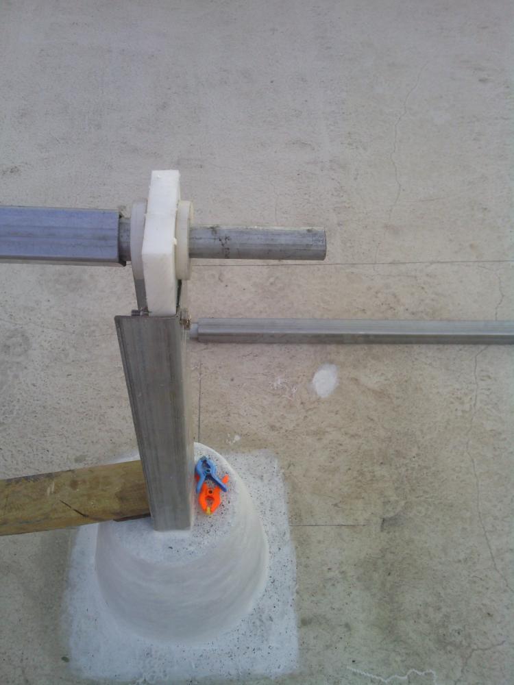

mas fotos

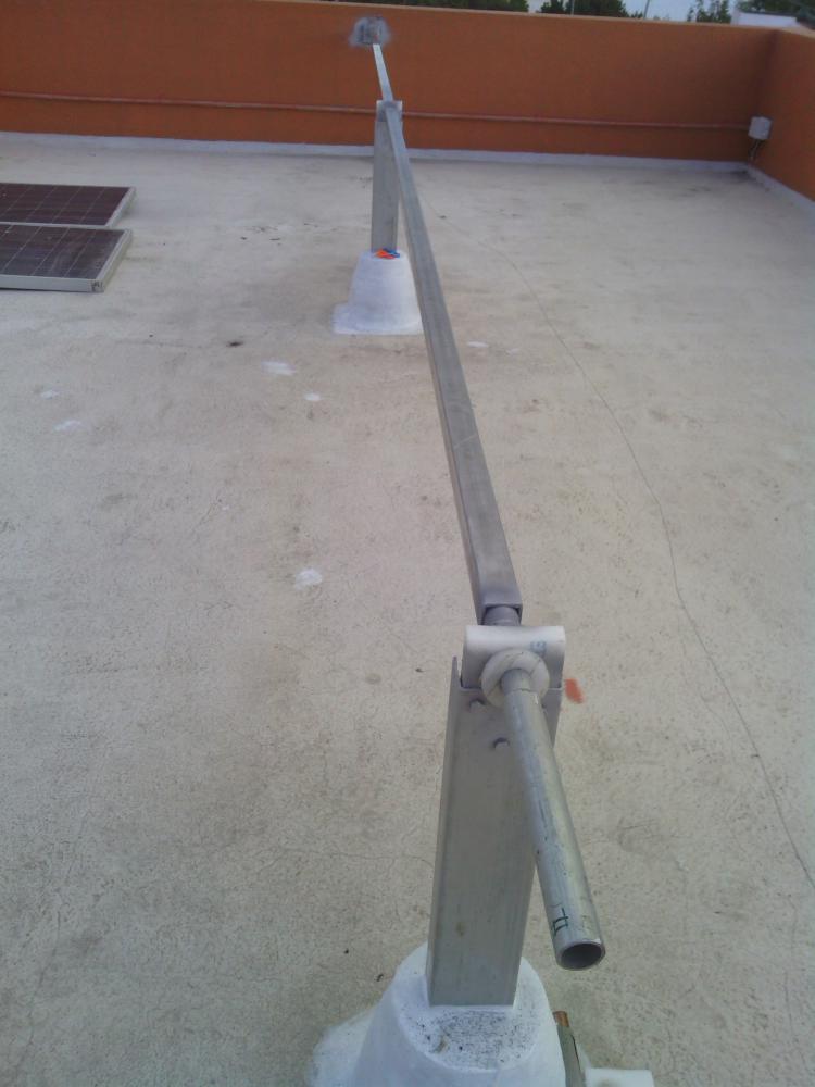

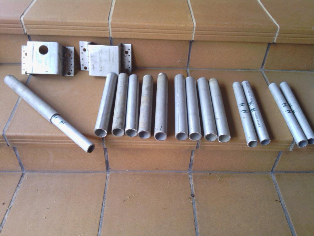

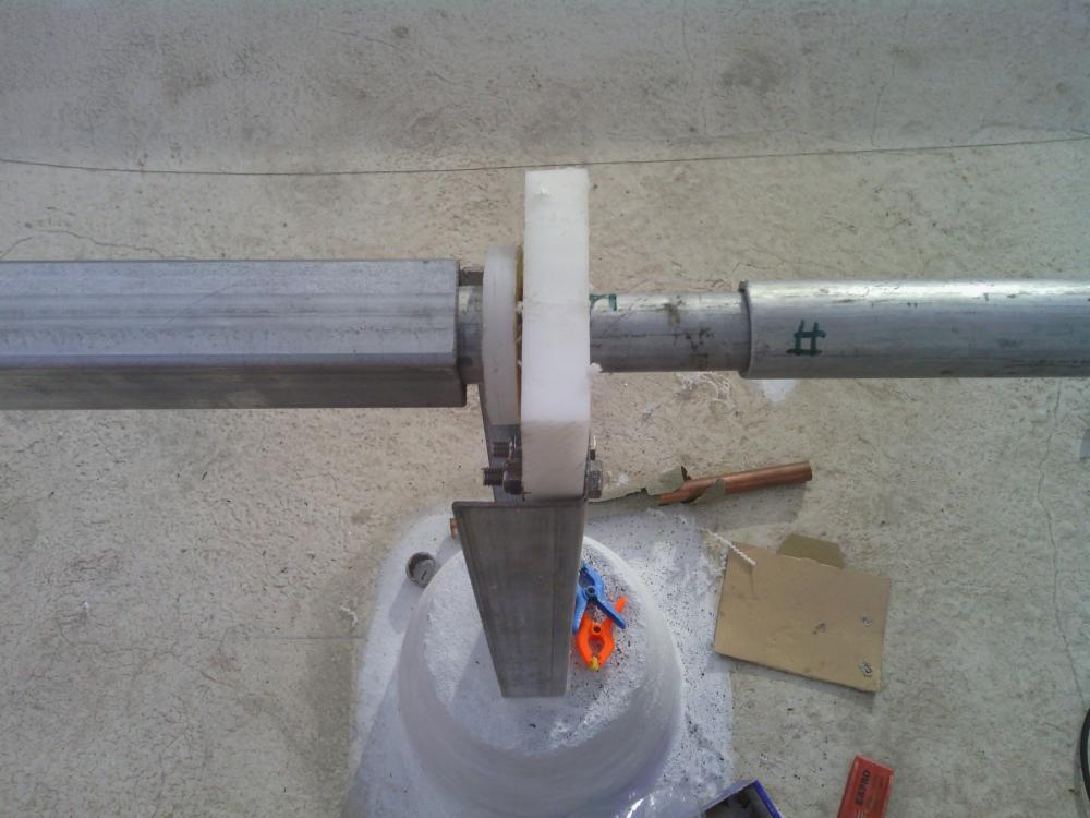

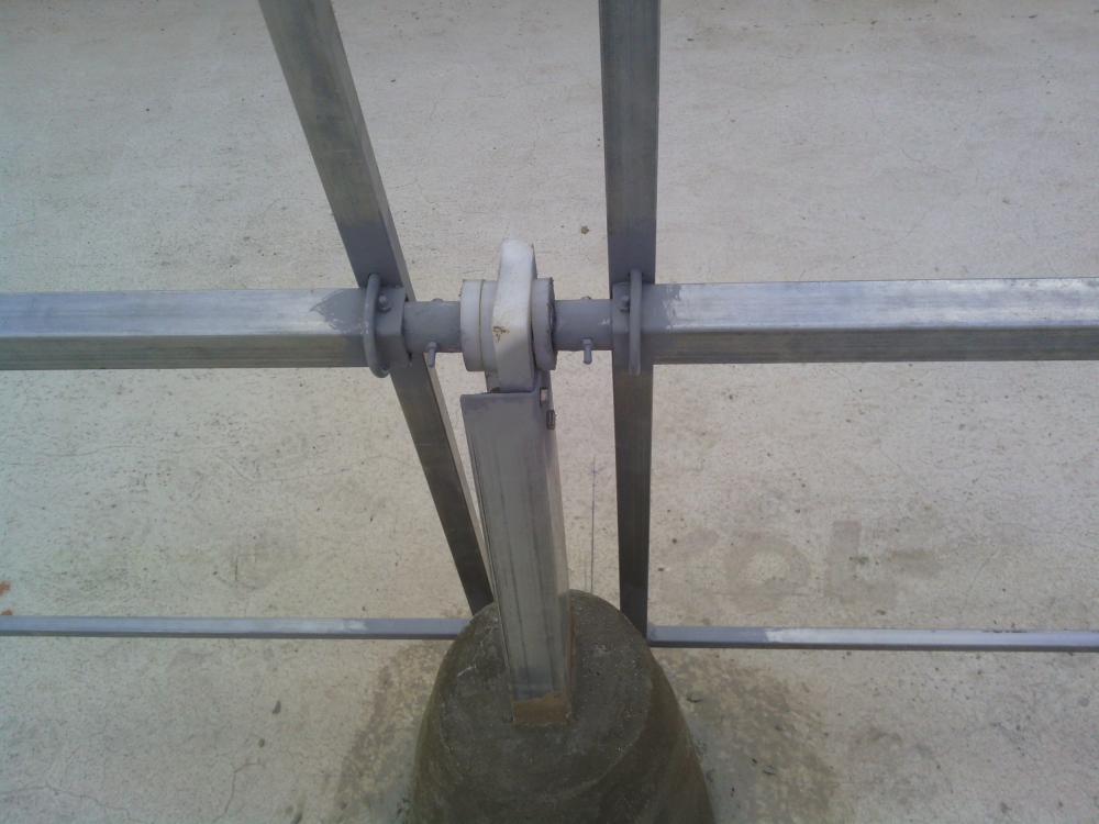

tubos cortados y soportes de pared el tubo mas fino es el que une los cuadradillos y gira sobre el polietileno Archivo adjunto 12563
pensaba meter dentro del cuadradillo 20 centimetros pero solo pude meter 10 centímetros Archivo adjunto 12564
Archivo adjunto 12565
viga con la base de polietileno atornillada Archivo adjunto 12566
cuadradillo montado con base en muro Archivo adjunto 12567
Archivo adjunto 12568
cuadradillos montados el tubo que se ve a la derecha es el que va a presión dentro del cuadradillo a martillazos con un calzo de madera para no deformarlo Archivo adjunto 12569
le he puesto 80kg en el centro del cuadradillo y lo soporta perfectamente los paneles que le voy a poner pesan 20kg cada uno 3 por tramo me queda pendiente hacer el soporte para los paneles y el sistema de rotación me lo estoy pensando entre sistema de engranajes con cadena o con un gato de coche y con un motor de limpia parabrisas Archivo adjunto 12570

Me gusta pero,veo poca base de cemento y parece cemento con arena solo,sin piedra pequena en la mezcla se va a resquebrajar.
5 Archivos adjunto(s)
esquirol en el piso de la azotea tuve que picar unos 10 centímetros hasta llegar a la plancha y meti 3 varillas roscadas con tacos químicos también meti 3 varillas de hierro hasta llegar a la plancha puede que sea poca base pero esta firmemente cogida a la plancha de todas formas le aumente la base por si acaso y le puse 2 varillas mas la base esta compuesta de revuelto
que es como piedras pequeñas con arena lo que pasa es que luego le di con una esponja y arena fina para dejarlo mejor rematado

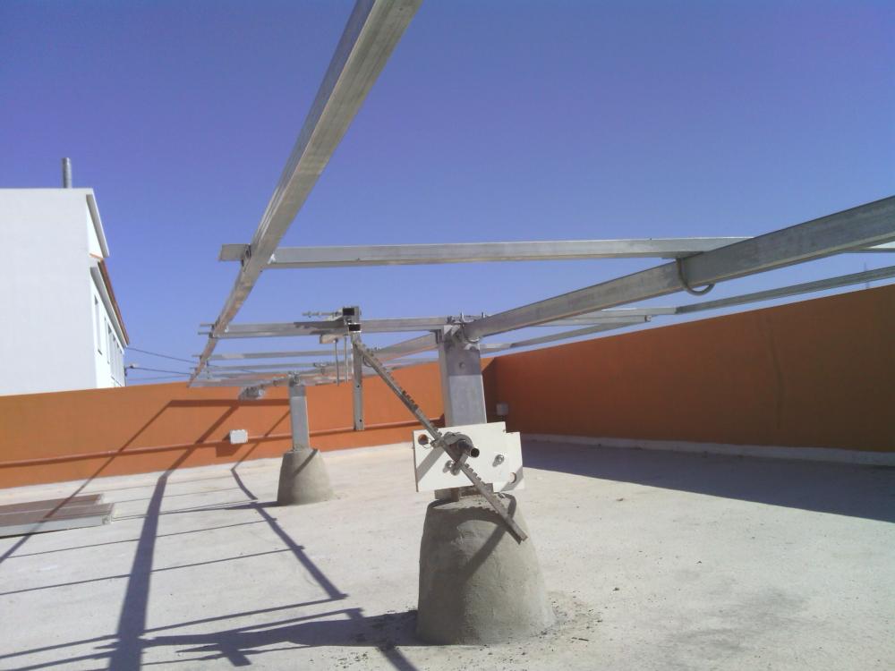

mas fotos

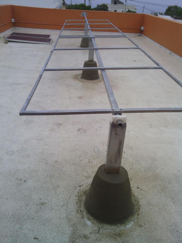

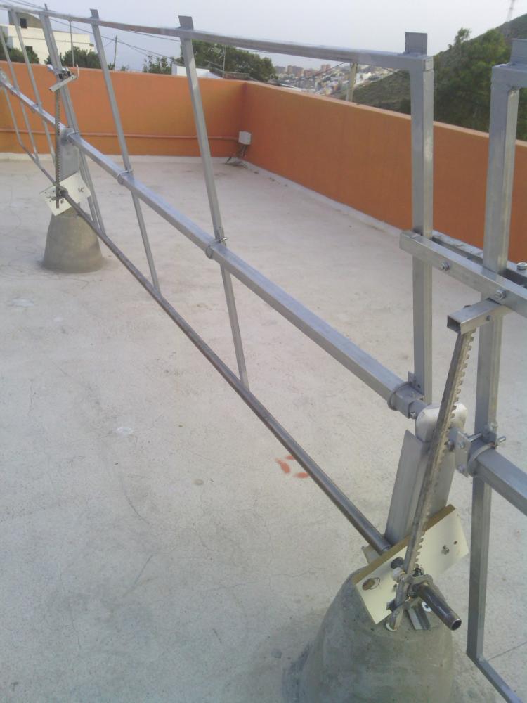

Archivo adjunto 12593 le puse dos hierros mas en la base y la aumente un poco mas

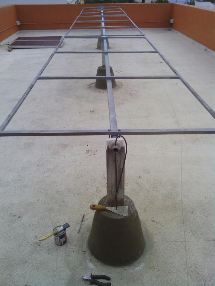

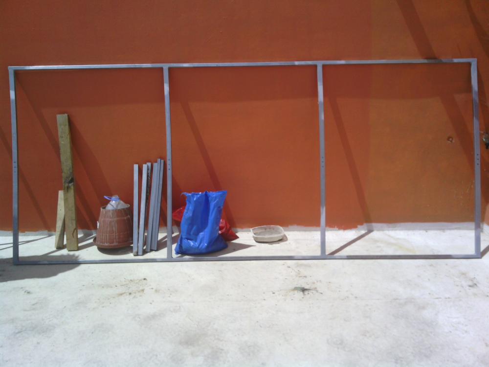

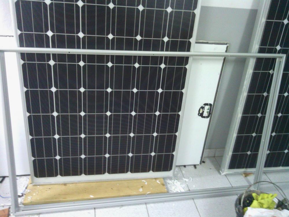

Archivo adjunto 12594 estrctura de paneles terminada
Archivo adjunto 12595 estrctura montada en el eje
Archivo adjunto 12596 parte trasera de los paneles en principio pensaba meter un tornillo pasante y taladrar el eje
pero es lo lo debilitaría consegui esta u con tuercas y solo taladre la base del panel
también pensé en soldarlo todo pero en caso de cualquier cambio habría que cortar los hierros
Archivo adjunto 12597 estructura terminada ahora me queda la mecánica para la orientación y luego la electrónica

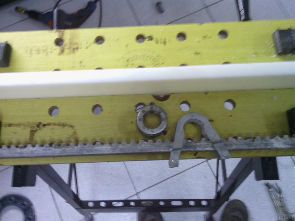

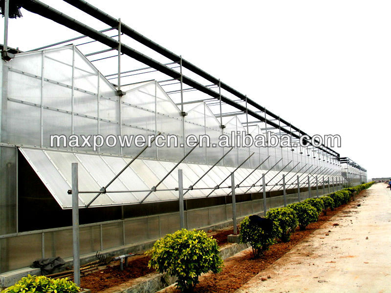

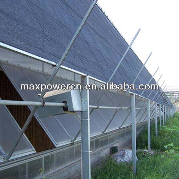

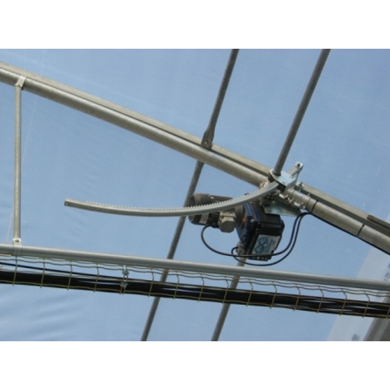

Archivo adjunto 12707 consegui estas cremalleras que son las que utilizan los invernaderos para abrir las ventanas
Archivo adjunto 12708 las he montado provisionalmente para ver el recorrido que tienen los paneles que es aproximadamente unos 280 grados la ventaja que le veo a estas cremalleras es que reparten el peso de los paneles por los sitios que quieras en contra tienes que utilizar una reductora para mover el eje
Archivo adjunto 12709
Archivo adjunto 12710 también voy a probar con una reductora directamente acoplada al eje central lo que no tengo muy claro es el peso que debe soportar porque son 9 metros de eje con los correspondientes paneles

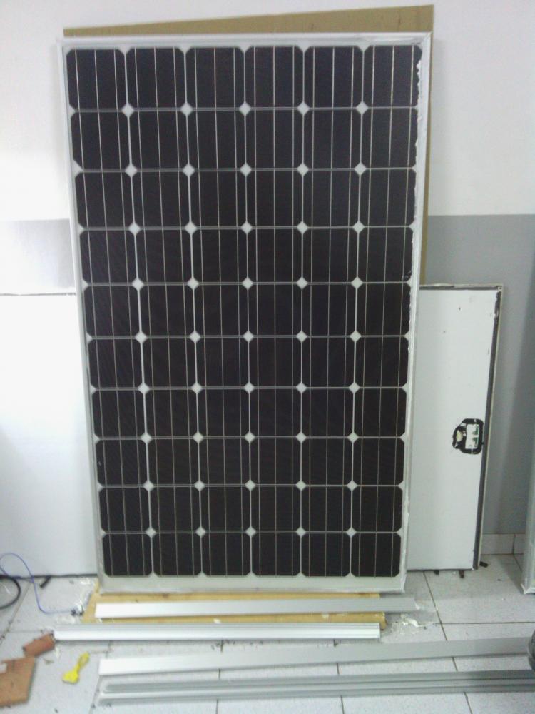

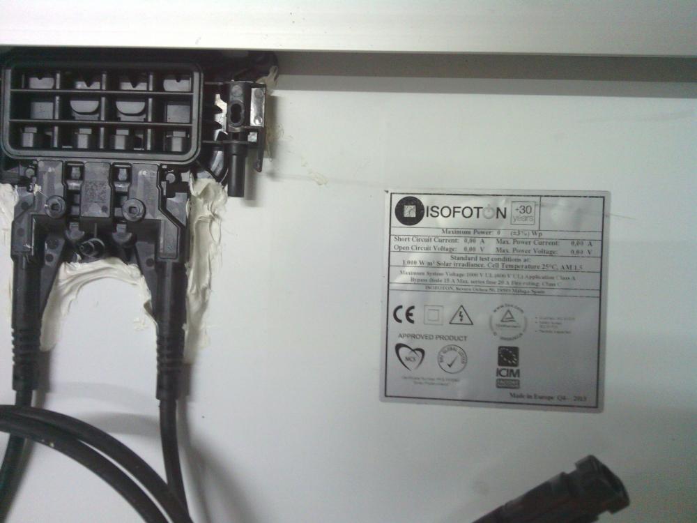

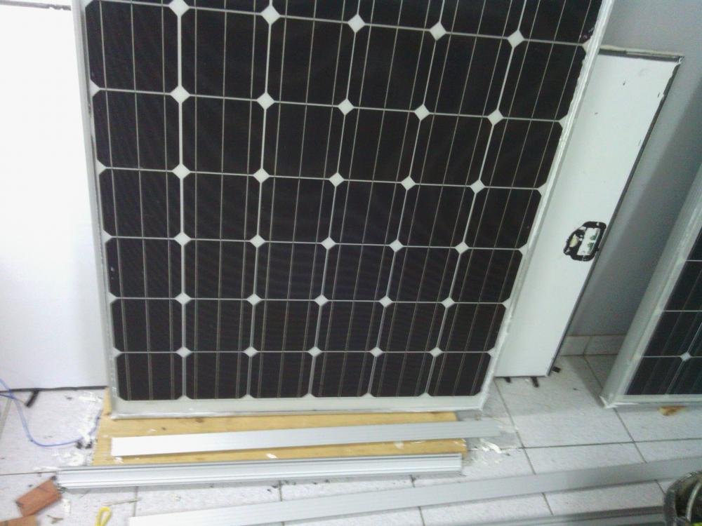

he conseguido unos paneles de 250w 24v limpios sin marco y sin caja de conexiones solo el cristal con las celdas compre 10 piezas a 60e cada panel Archivo adjunto 12711 Archivo adjunto 12712 Archivo adjunto 12713 aparte consegui cada caja de conexiones a unos 10e y cada marco 20e en otra oferta consegui otros 5 paneles mas idénticos nuevos en una oferta de una empresa de Sevilla 124e total tengo 15 paneles de 250w pendientes de montar en cuanto me decida por el sistema de orientación que voy a utilzar

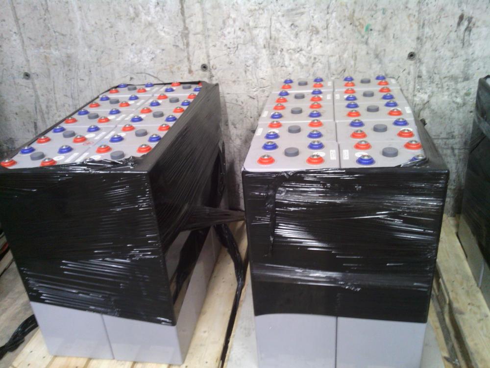

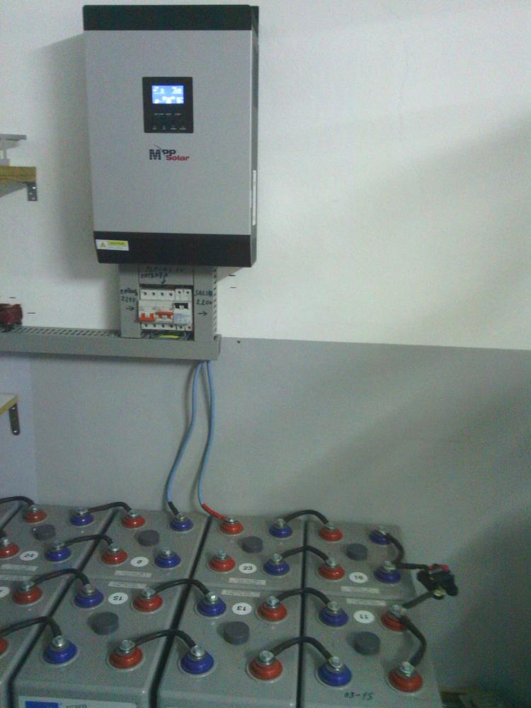

y 10 placas 250w 24v las compre limpias solo el cristal y las celdas me dijeron que eran nuevas pero por 60e me dejo en la duda
el cristal frontal estaba impecable y la parte trasera también los comprobé todos y da las tensiones le he puesto dos faros de coche en serie con la luz larga y la corta a la vez y solamente las conecte varios segundos a cada placa y se ilumina mas de la cuenta en las pruebas se me fundieron 4 lo que me extraña es que en la etiqueta la tensión los amperios y la potencia están a cero en la etiqueta trasera

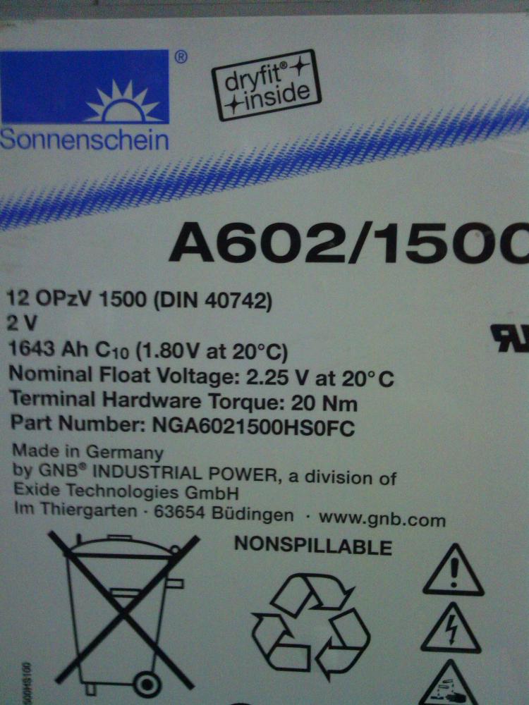

Archivo adjunto 12738
las baterías son usadas las compre en una chatarra a 60 centimos de E el kg conocía al encargado y me dijo que le solian entrar batrerias de telefónica y de diferentes repetidores en principio le entraron unas estacionarias de telefónica que estaban perfectas como nuevas de 750a estaban metidas en un pale le dije al empleado que me las guardara pero se le olvido y las mando a reciclar me quede sin las baterías al poco tiempo entraron varios pales con unas baterías de gel Archivo adjunto 12739 me dijo el encargado que las baterías las habían quitado de un repetidor de telefonía porque cambio de operador me estuve fijando en las etiquetas que tenían con el numero de serie y tenían la fecha 04/2011 asi que como mucho tienen 4 años y en el repetidor apenas las usaron la inmensa parte del tiempo las tenían en flotación solo para respaldo en caso de que falte el suministro eléctricoArchivo adjunto 12740 me lleve 12 y cuando las baterías ya no me sirvan mas se las vendo de nuevo a la chatarra y consigo otras espero que sea dentro de mucho tiempo
en principio pensaba poner las baterías en la azotea pero con los 120 kg que pesa cada una las deje en el garaje lo tengo funcionando solo para el garaje para las luces la puerta eléctrica y algún cargador lo tengo con dos placas que las deje en horizontal en la azotea provisionalmente llevo varias semanas desconectado de la red solo para el garaje y va perfectamente
Archivo adjunto 12741 cuando monte las placas en el seguidor conectare la vivienda pedi para este inversor un mando remoto que va por cable para controlarlo desde la vivienda tiene una pantalla igual que el inversor y se pueden hacer todos los ajustes

me he decidido por el sistema de cremallera para la orientación de los paneles he estado haciendo pruebas pongo el videohttp://youtu.be/X0VWt_xbHvs
https://youtu.be/AEF-hrk0Sh0
el eje gira cuatro vueltas para hacer el recorrido completo de los paneles solo pude conseguir dos cremalleras en Tenerife no consigo nada mas estas cremalleras miden 60cm y quedan justas en el recorrido
en una empresa de almeria las tienen de un metro curvas y rectas me puse en contacto y estoy pendiente de saber los costos del envio a canarias esta es la cremallera Archivo adjunto 12758 pedi también estos cojinetes Archivo adjunto 12759 también pedi este piñon con su cadena todo esto va metido den un tibo de 1 pulgada Archivo adjunto 12760 pongo unas fotos como van montadas estas cremalleras en los invernaderos para abrir y cerrar las ventanas Archivo adjunto 12761
Archivo adjunto 12762
Archivo adjunto 12763

carlos ya había visto tu video buen trabajo había pensado en un actuador pero tengo que poner como minimo 2 ya que el eje a mover tiene 9 metros y tendría 9 placas y creo que esos motores en caso de ponerlos a trabajar en un principio irían bien pero con el tiempo
uno de los dos motores daría mas vueltas o menos con respecto al otro ya que no están sincronizados aunque tengan final de carrera
de todas formas el material me sale 60e tengo un piñon pequeño que pienso acoplarlo a un motor de limpia parabrisas que ya trae una reductora y con una cadena que va al piñon grande que a su vez hace de reductora y el piñon grande va acoplado directamente a una tubería de 1 pulgada y en esta tubería podre poner las cremalleras que quiera y actuaran todas a la vez
en los invernaderos llevan mucho tiempo utilizando este sistema y los he visto montados con ventanas de cristal y con las cremalleras repartidas cada cuatro metros
