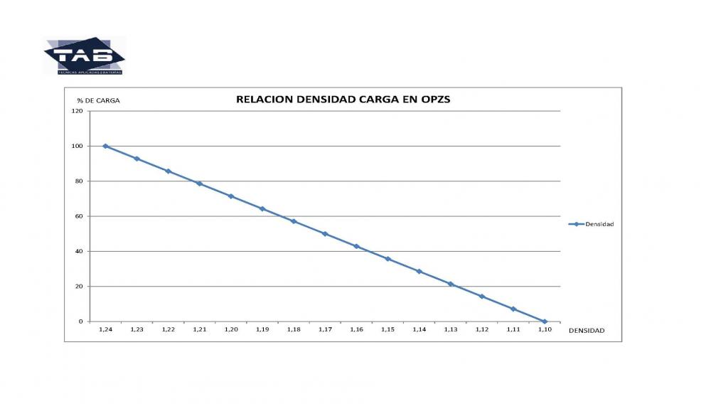

    Si es por la mañana, más que bien. Si es cuando se ponga el sol te falta producción ya que no llegas a recargar todo lo que consumes de noche y cubrir los consumos de día.
    Podrás ver en el gráfico el grado de descarga en% en función de la densidad.

    Esta mañana estaban casi iguales a 1.22 y ahora estan a 1.22 y medio eso esta bien??
    Avatar de TAB
    TAB
    jun 2008
    Ribarroja del Túria, Spain
    501
    Predeterminado Re: densidad baterias
    Hombre, se están cargado y tienen que subir de densidad, pero a estas horas ya debería estar cargada y a 1,24 por vaso. A que voltaje tienes ahora la batería?
