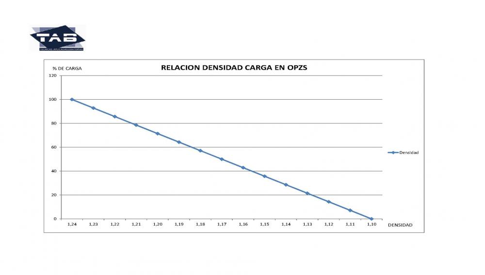

Si es por la mañana, más que bien. Si es cuando se ponga el sol te falta producción ya que no llegas a recargar todo lo que consumes de noche y cubrir los consumos de día.
Podrás ver en el gráfico el grado de descarga en% en función de la densidad.
Archivo adjunto 12408
