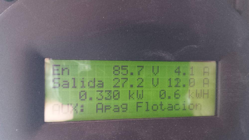

    Cuanto  debería marca ?-uploadfromtaptalk1425554946931.jpgHola a todos! es mi primer mensaje,y tengo alguna duda,estoy un poco pegado del tema.haber si alguien me la puede resolver.
    Tengo un equipo de aislada,desde hace poco, consta de 8 placas atersa 290w en serie de 2,un regulador fm 80,baterías 12 de 2 voltios a 1220a y un victron 5000.
    El problema es que cuando miro el regulador me marca todo el rato en entrada 85,5v y 5 amp.
    Y salida 27.2v y 12 amp.
    Varía la entrada un poco según el momento.
    No creeis que me tiene que marcar más intensidad de entrada?
    Estará el regulador sin los parámetros adecuados.?

    Pues si te fijas, el regulador marca "flotación", entonces sólo carga lo que hace falta para mantener las baterías cargadas. Ya verás que si en este momento le pones más consumo, como subirán también los amperios de entrada y de salida...

    Vale. Ya lo entiendo ,voy a esperar que se descarguen algo más las baterías haber si entran más amperios.
