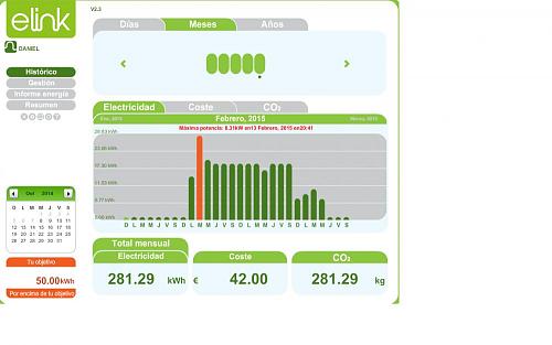

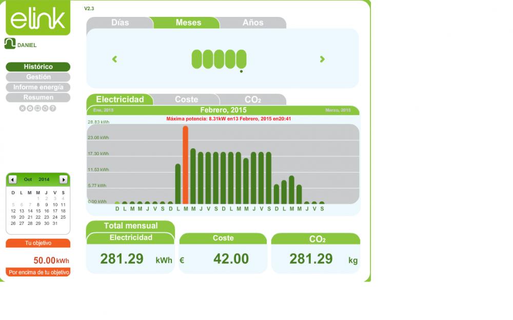

    El puñetero termosifon de Ibesol me hace sombras en un montón de sitos de la terraza que no puedo aprovechar.
    ¿Puedo poner a un banco de baterías 5 o 6 reguladores de carga para optimizar las sombras a diferentes horas del día?
    ¿Me podéis decir que paneles de los que se ven actualmente estén saliendo bien o no se crujan las soldaduras al poco tiempo?
    Jinko, Rec, Orange, me vuelvo loco. Me gustan los Qcells que venden en Proinso....
    Muchas gracias a todos.
    Auditoria energética en casa:
    Los cuatro últimos días solo he tenido que prescindir de los calefactores eléctricos para bajar el consumo sin hacer esfuerzos por debajo de 10 kw:
    (Se la recomiendo a todo el mundo. Gracias al efergy me di cuenta que los 3 splits en casa estando apagados consumen solitos unos 230wh, así mas de 5 años........patrocinado por general electric inverter y su....p)
    La independencia está mas cerca.....
