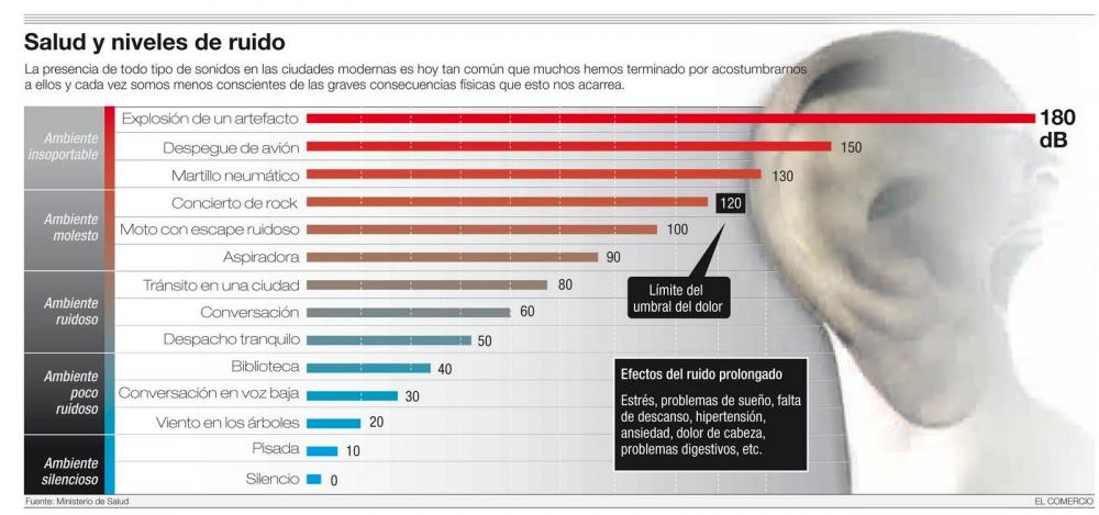

    58 decibelios marca el fabricante de éste generador inverter de 2kw. GENERADOR INVERTER ITCPOWER GG2000SI ligero, onda senoidal pura
    He pensao que teniendo chimenea en casa, si lo hiciera funcionar dentro de la misma con la puerta cerrada, podría ser soportable y evitar molestias a los vecinos, de la estufa (de hierro fundido) al cuadro de casa donde tengo los hilosnque suben al aux del sunnybisland (de cuando tenía icp)... Puedo echar un cable temporal de 6 metros por el salón...
    Además la misma chimenea me haría de evacuación de humos...
    Cómo veis el tema? Sería mi batería de Tesla ideal, la verdad.
    ¿En serio?, jaja que bueno!...
    A ver...si te cabe, puede ser una buena idea. Tendrías que embocar el escape al tubo de humos para que no se te manchara todo el generador. Y sobre todo, forzar el tiro con un extractor potente, muy potente. El generador necesita mucha renovación de aire, o te lo cargas en 2 días. Te lo digo por experiencia.
    58 Db y metido en la chimenea es realmente poco. No creo que los vecinos se enteren. A no ser que se ponga toda la estufa y tubo de humos a vibrar y el ruido se amplifique, sobre todo las bajas frecuencias, que se expanden y se oyen por todos los rincones y donde menos te lo imaginas.
    El que no quiera ruidos de un generador, puede instalar una pila de combustible.
    Genera 2,5kWh/día y sale a 5€ el kWh. Utiliza metanol.
    6500 euracos la broma. De locos....

    Hola, no soy ningún experto, mi humilde opinión es que poner un generador dentro de la chimenea es un disparate, piensa que los motores de combustión generan CO monóxido de carbono, que es letal. Las chimeneas con insert o cassete tienen un tiro natural que con la misma combustión se crea una corriente entrante de aire desde dentro que lo tira todo para arriba, y no suelen crear problemas de este tipo si tienen buen tiro. Otro tema sería la eficiencia de la evacuación de humos si pones un extractor o ventilador.
    Si a pesar de esto algún día lo llevas a cabo, instala un buen detector de CO !

    Tenéis razón...
    Tendría que poner un buen extractor de humos ya que como la estufa va a estar apagada, no va a haber tiro natural.
    Los gases calientes del generador no creo que sean suficientes para crear ese tiro... De todas maneras no estaría de más probarlo, porque es cierto que algo de tiro tiene que haber seguro aunque esté apagada...
    Si no, cuando enciendes una pastilla de esas, con la estufa fría, porqué el humo se va hacia arriba a pesar de estar el conducto frío?
    A qué podríamos comparar 58 db?

    Tenéis razón...
    Lo del extractor lo veo de fácil solución. Sería instalarlo en la cubierta, al final del tubo de humos.
    Lo que veo más complicado es el ruido que hará toda la estufa, al ser de hierro...
    Piensa que los 58db es a un régimen de potencia bajo. Cuando al generador del 2kW lo hagas trabajar a 1,5kW, la cosa cambia.

    Vamos a ver, no seas bestia que eso puede ser peligroso dentro de casa.
    Mejor que eso, coloca un arcón de madera en la terraza o en el tejado con cuatro sinebloc de goma para las vibraciones, de los que utilizan los exteriores del aire acondicionado, lo aíslas con espuma como te dijimos para envolver el depósito de ACS o con “corcho” azul de 30kgm³, compras unos “escapes” de moto o ciclomotor y los colocas en paralelo y veras como bajas el ruido, joer hay un campero de mi zona que le ha puesto uno de coche y no se oye a menos que estés a 30 cm de él.
    De todas maneras venden unos silenciadores de moto que bajan muchísimo el ruido, cuantos más pongas en paralelo menos ruido hace, ya, ya sé que hay que soldar, pero para eso están los herreros.
