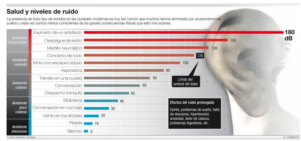

A qué podríamos comparar 58 db?

Piensa que los 58db es a un régimen de potencia bajo. Cuando al generador del 2kW lo hagas trabajar a 1,5kW, la cosa cambia.
Archivo adjunto 12218
