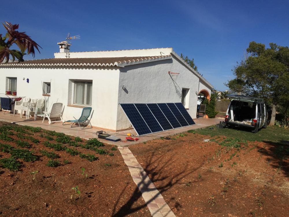

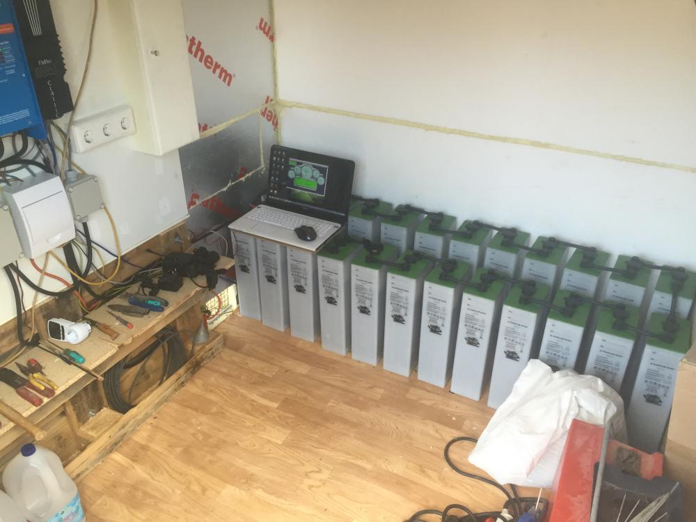

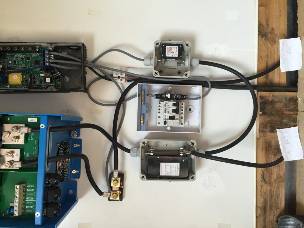

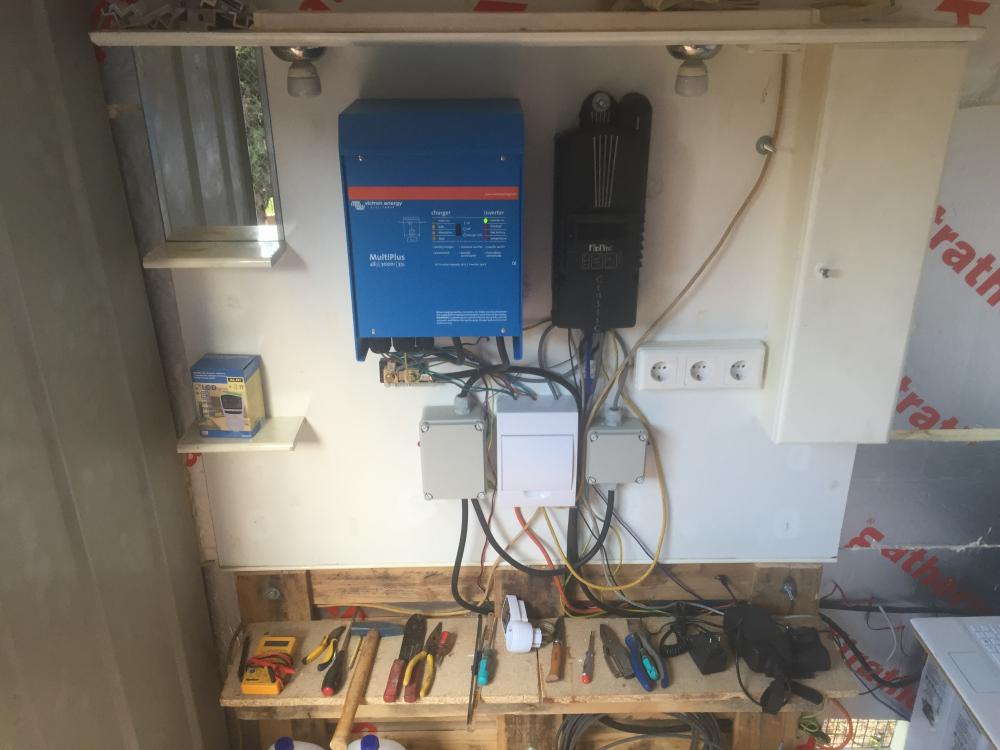

    Hola a todos otra vez, perdon por la tardanza.
    Ya tengo puesto todo desde abri o mayo, somos 4, vivimos aqui siempre, de momento con 6 paneles, aunque he comprado 9.
    Falta subir todo al tejado,mas adelante, cuando hay mas tiempo...
    Hasta ahora funcionamos con esto , va muy bien.
    Son 48 voltios,gracias por aconsejarme 48 v.
    Inversor carg VICTRON 3000/48.
    Regulador MIDNITE.
    Gracias a todos, he evitado bastante errores gracias a este foro.
    Miniaturas adjuntadas Miniaturas adjuntadas Proyecto sistema aislado prov. Alicante-img_3336.jpg   Proyecto sistema aislado prov. Alicante-img_3402.jpg
