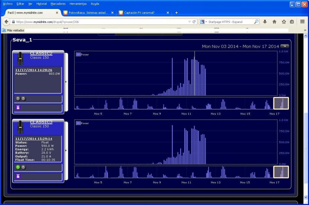

    Esta mañana las nubes apenas dejan ver el sol, pero he comprobado un hecho, la verdad insólito (o eso entiendo yo)...

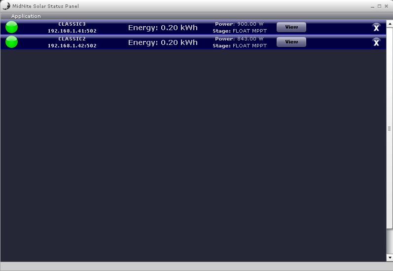

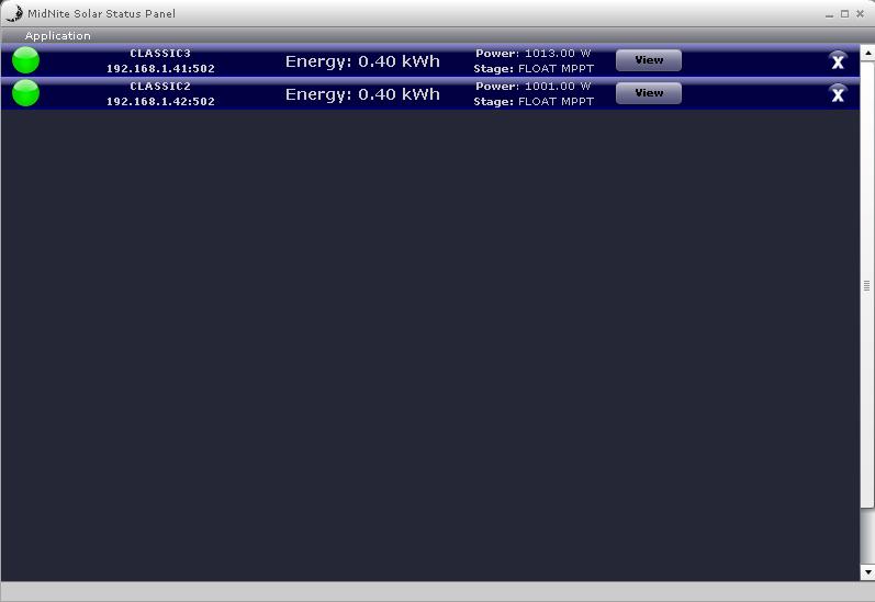

    Sobre las 10:30 (09:30 UTC) he oido las baterias "hervir", cosa poco habitual a esas horas en este mes y más cuando el sol andaba todo el tiempo detras de las nubes. He mirado el monitor y ¡sorpresa! 72 amperios... La mirada automaticamente se ha dirigido hacio los Multiplus, para ver si estaban cargando, pero no, esa carga provenía de la intalación FV y durante unos segundos he analizado la situación, he vuelto a mirar la hora y finalmente he salido a la calle para ver el cielo. El sol aparecía en un hueco, entre las nubes... ¿Pero podía dar tanta potencia a esa hora?
    He abierto el PC para monitorizar los Midnites y no cabía duda que el sol estaba "derrochando" su energía antes de lo previsto. El poco rato (unos 6 minutos que ha durado ese insólito hecho) he podido llegar a ver 940Wp en uno de los Midnite. Justo cuando he tomado una imagen de la pantalla el sol ha "desaparecido" de nuevo entre las nubes, pero aún así la medida mostrada a las 9:30 UTC es "anormal" ¿o no? Yo solo veo esa potencia a partir de las 11:15 UTC aprox casi dos horas más tarde...
    He comprobado las medidas de los dos mejores dias de este mes y a la misma hora la misma temperatura (8ºC a la sombra) la captación llega a 630Wp ayer día 16 con sol sin nubes y el dia 11 llegó a 670Wp que tmbién habia sol.
    Cada Midnite tiene conectados 6 módulos mono de 195Wp a 35º de inclinación con una potencia máxima teórica de 1170Wp
    Podeis comprobarlo vosotros mismos y dadme vuestra opinión...

    Mientras estaba escribiendo el mensaje (10:35 UTC) ha aparecido fugazmente el sol de nuevo y ...

    Es normal, porque con nubes al lado del sol se suma radiación difusa desviada de estas nubes a la directa del sol y puedes tener bastante más de 1000 W/m² de irradiación.

    Por lo visto en el hilo de Skolly, ocurrió en Febrero, que aprox. es la altura que tiene el sol ahora. Y es el mismo fenómeno. "Sol entre nubes"...

    Aparte de la captación de la radiación difusa de las nubes, le ha "pillado" a los paneles seguramente muy fríos por el ambiente y el estar escondido el sol; la temperatura baja en el panel ayuda a este efecto.

    Elpuntosolar, estoy de acuerdo contigo, Analizamos bien los datos.
    - Temperatura ambiente : 8°C.
    - Temperatura de la placa (con nubes enmedio) a pena >8°C.
    - Potencia de una placa: 185wc dados a una temperatura de 25°C
    Cual seria la potencia de esta placa a 8°C ???
    Yo he recreado (de forma fortuita) este fenomeno.
    El invierno pasado, compre unas placas. Lllegue tarde, y las queria medir/probar.
    La mañana siguiente, en la teraza, un soporte de sombrilla, (60°) los polimetros, una placa, su carton.
    Puse el carton adelante, para no hacer arcos con los contactos (con el Isc).
    Temperatura, muy fresca, y aire frio del monte.
    Todo el tinglado, montado, quite el carton, y, miro.
    Tenia unos 20% mas de Isc de lo indicado, y el Vco tambien, unos voltios mas.""que joya"".....pense. buena compra.
    He apuntado los datos en un papel.
    He tenido que entrar en casa, y cuando he vuelto, he comprobado otra vez:
    Ya no tenia el mismo Vco. He intentado reorientar la placa, subir, bajar, pero no he conseguido el mismo Vco.... ni el Isc, tampoco (aunque alto).
    En verano, podemos tener dias con nubes, pero como la temperatura externa es alta, no tenemos "este fenomeno".
    Los que tienen una placa suelta, pueden comprobarlo: un dia fresco, (mejor por la mañana), placa tapada, mientras se conecta el polimetro, y destapar. (simulamos la nube con el carton...). Ojo, el carton "aisla", y si la placa ha sido expuesta al sol, guarda la temperatura algun rato.
    En los "configuradores de campo fotovoltaico", toman en cuenta este fenomeno, para el Voc Max.

    He adjuntado las gráficas del los Midnite para que veais la captación de hoy con el pico detectado a las 10:30 horas (09:30 UTC)
    y el valor más alto de hoy que se ha dado a las 12:20 UTC ( Raya blanca. La gráfica del Midnite superior marca las 14:20, pero está adelantada dos horas con respecto a UTC). Ahora (13:46 UTC) ya no hay nubes que tapen el sol y estoy captando apenas 560Wp. El Midnite de abajo dice que está en FLOAT, pero es hace diez minutos y ahora lo he puesto a absorber para comprobar el valor máximo...
    Si pudieramos mantener ese fenómeno durante "todo el día" el rendimiento de los módulos sería fantástico...

    este efecto se llama "cloud edge" y permite a las placas producir un 20% más de energia para unos minutos.
    Por esto hay que poner reguladores un poco más grandes de lo estrictamente necesario. Y es también por este motivo que los reguladores a veces se fríen o entran en proteción
