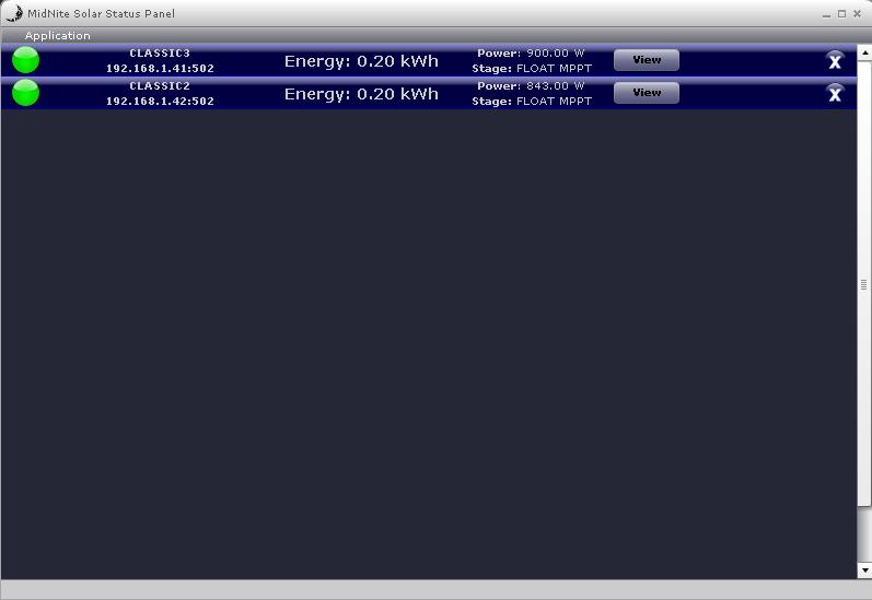

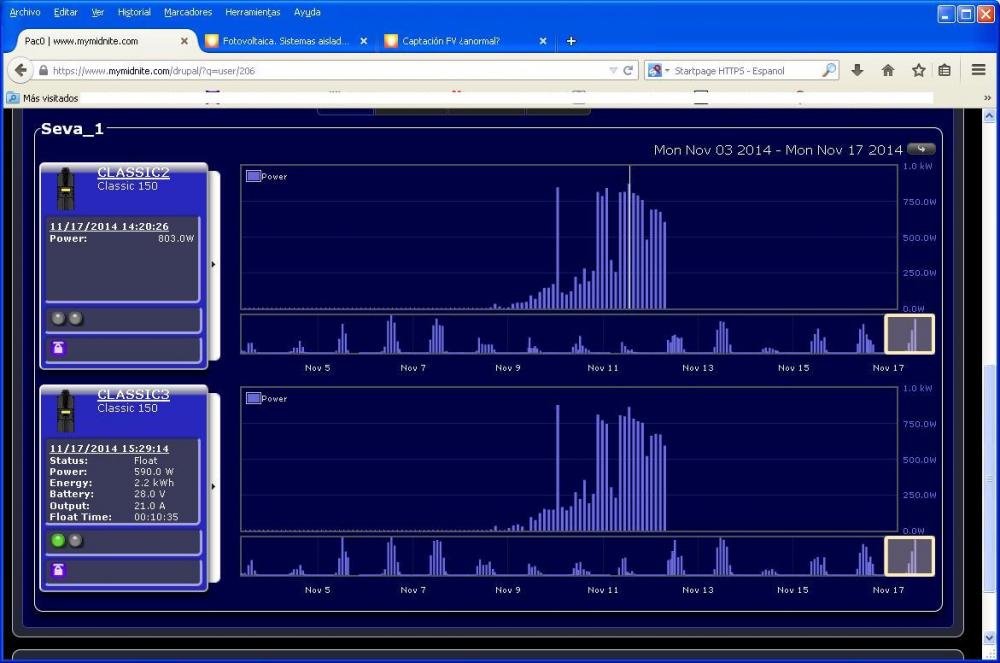

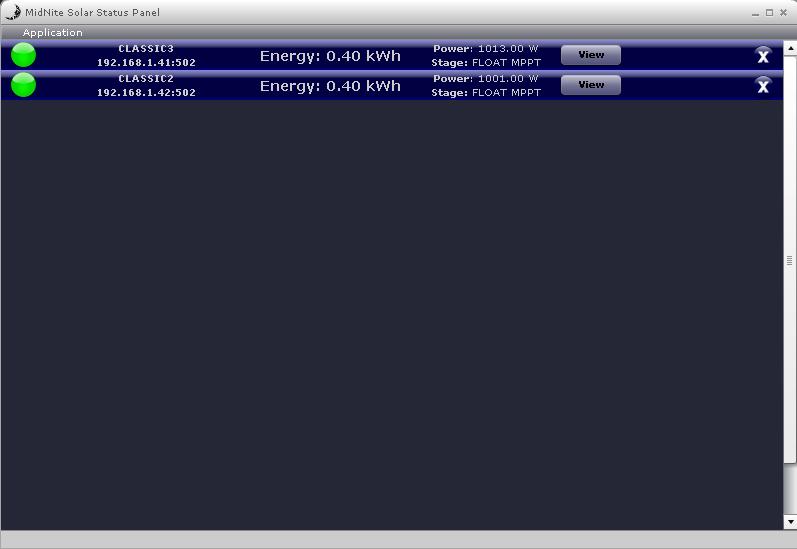

He adjuntado las gráficas del los Midnite para que veais la captación de hoy con el pico detectado a las 10:30 horas (09:30 UTC)
y el valor más alto de hoy que se ha dado a las 12:20 UTC ( Raya blanca. La gráfica del Midnite superior marca las 14:20, pero está adelantada dos horas con respecto a UTC). Ahora (13:46 UTC) ya no hay nubes que tapen el sol y estoy captando apenas 560Wp. El Midnite de abajo dice que está en FLOAT, pero es hace diez minutos y ahora lo he puesto a absorber para comprobar el valor máximo...
Si pudieramos mantener ese fenómeno durante "todo el día" el rendimiento de los módulos sería fantástico...
Archivo adjunto 11525
