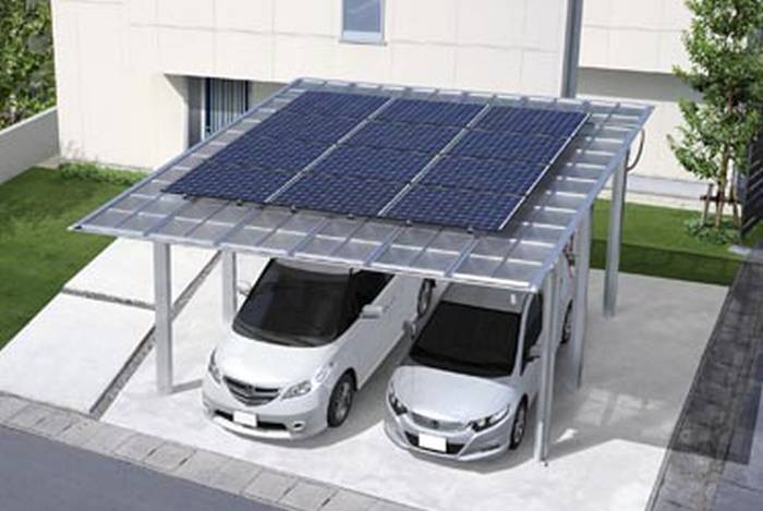

    Y añadir un porche solar a la casita?... así puedes poner las placas que quieras y un regulador normal

    A que se refieren con un parche solar en lka casita pues eso no lo conozco, ademas si puedo lanzar a esa distancia la linea con dos cables de 10 mm en cobre supongo pudiera ser tambien con 4 hilos de 16 en aluminio?

    he dicho porche y no parque
    queiro decir que podrías construir algo así delante de la casita y poner en cima las placas.

    Pero con un PORCHE no sirven los cable tan largos....10mt como mucho
