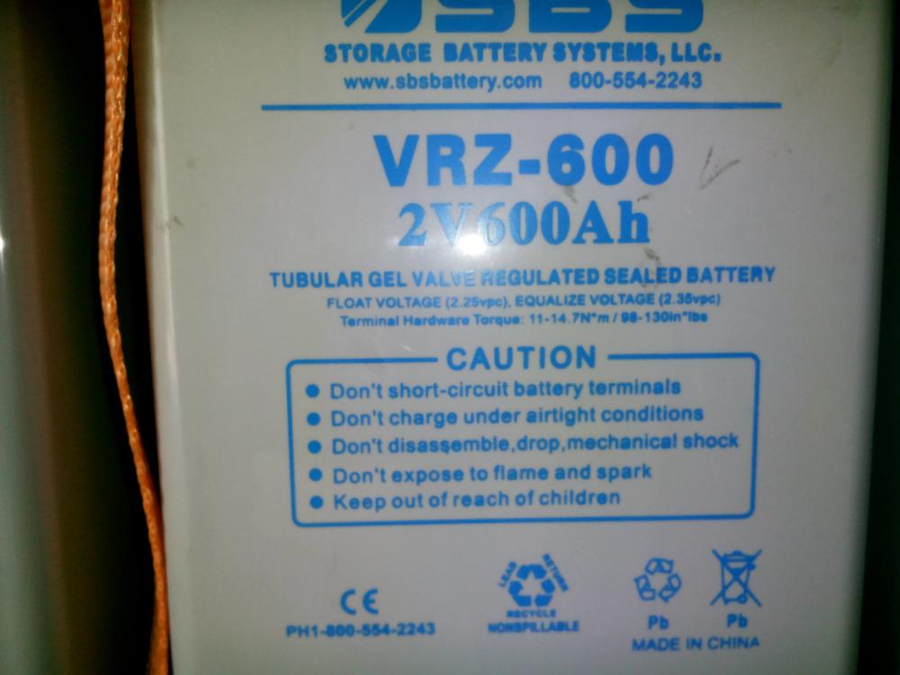

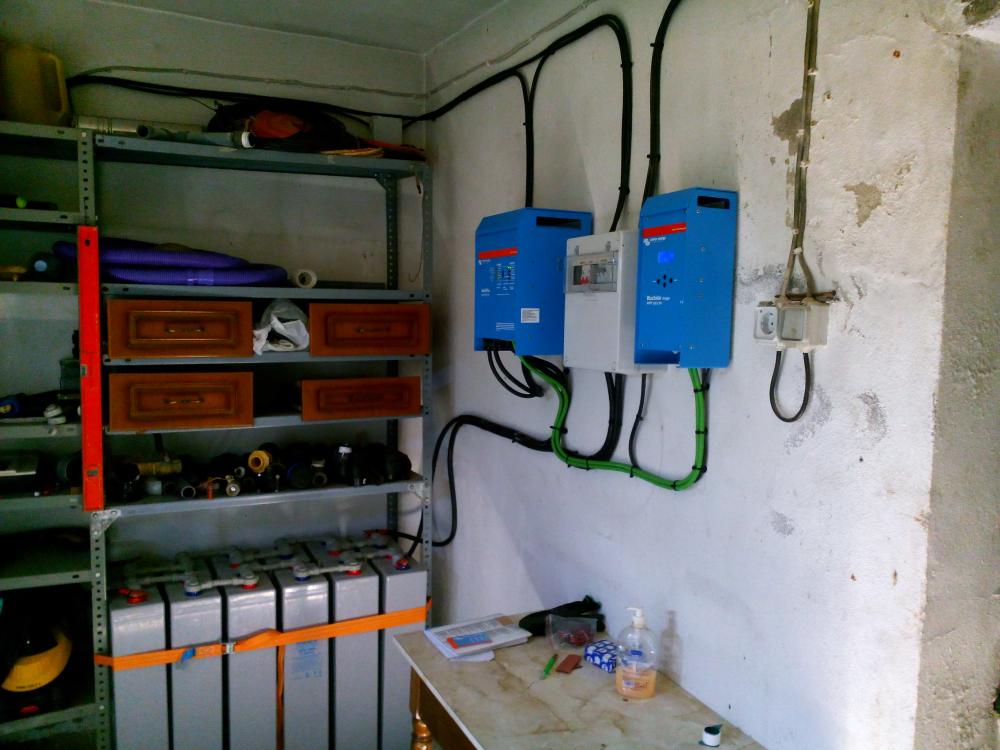

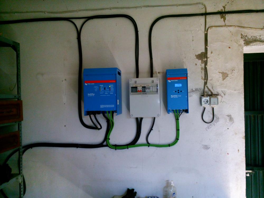

    El tema que me trae ante vosotros es mi instalación nueva, bueno tiene ya seis meses, que esta compuesta por: 9 paneles REC de 260w series de 3, mppt victron bluesolar 150/70, inversor-cargador victron multiplus 24v/3000/70, cuadro de protecciones, banco de baterías sbs vzr-600 de 600ah en c10.
    Mi consumo es de 3kw dia en invierno y 9kw en verano aproximadamente, bien mi duda es: el instalador me ha puesto el regulador de carga en la opción 2 y veo que pasa mucho tiempo en absorción y a una tensión de 28.8v y no se si sera perjudicial para mis baterías que según parece son de gel.
    Por otro lado preguntaros si me conviene poner un monitor de baterías pero me da miedo no saber configurarlo.
    Os pongo unas fotos y acepto todo tipo de sugerencias.

    No se mucho de baterías Gel pero siempre he escuchado que el voltaje es mas bajo en las etapas de carga que las abiertas de toda la vida así que eso creo que esta mal configurado pero espera respuesta de los expertos a ver que te aconsejan mejor.
    La instalación parece que se ve bien echa bien organizados los cables dentro de lo que cabe que se podría hacer mejor con canaleta pero que esta bastante bien en comparación a otras instalaciones.
    Según veo la foto muestra los voltajes de trabajo en Float y Ecualización en baterías Gel si el fabricante lo pone es porque se podrán hacer no?
    En Flotación tiene que esta a 27v y en ecualización a 28.2v osea que si estos parámetros los marca el fabricante en absorción debería ser mas bajo que el de ecualización.
    A ver que te dicen los expertos.
    Baja usuario Invitado
    Predeterminado Re: OPINIÓN DE LOS MAESTROS DE MI INSTALACION
    http://www.sbsbattery.com/PDFs/SBS-V...ion-Manual.pdf
    efectivamente, en el manuál pone Float a 27V y luego parece que hay un problema de traducción, pone que equalize sea iguál a Boost, a 28.2V y pues eso no es así.
    ya decía yo que las gel no necesitan ecualisación, por lo tanto primero debes bajar el volataje de boost inmediatamente a 28.2 y apagar la ecualisación.

    Pues tienes que poner el voltaje de Boost en 28.2V y en absorción a 28.2v y 2 horas y float a 27v con esto ya no deberían morir tan pronto.
    Lo de 2 horas en absorción lo digo porque mi Tracer tiene las programaciones pre configuradas y he calculado 2 horas.
    No se si sera asi pero ahora te lo dirán los expertos.
    14.172
    No se para que pones gel, ahí has pagado de mas. Bueno, cambia en el MPPT a modo user/8 y pon las tensiones que quieras, ecu en OFF.
