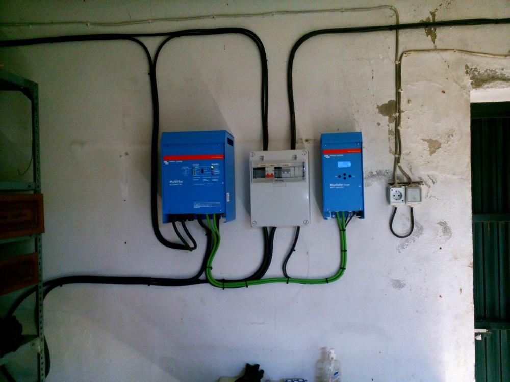

Buenas tardes, por fin me decido a intervenir después de bastante tiempo informándome apasionadamente en el foro.
El tema que me trae ante vosotros es mi instalación nueva, bueno tiene ya seis meses, que esta compuesta por: 9 paneles REC de 260w series de 3, mppt victron bluesolar 150/70, inversor-cargador victron multiplus 24v/3000/70, cuadro de protecciones, banco de baterías sbs vzr-600 de 600ah en c10.
Mi consumo es de 3kw dia en invierno y 9kw en verano aproximadamente, bien mi duda es: el instalador me ha puesto el regulador de carga en la opción 2 y veo que pasa mucho tiempo en absorción y a una tensión de 28.8v y no se si sera perjudicial para mis baterías que según parece son de gel.
Por otro lado preguntaros si me conviene poner un monitor de baterías pero me da miedo no saber configurarlo.
Os pongo unas fotos y acepto todo tipo de sugerencias.
MUCHAS GRACIAS A TODOS Archivo adjunto 11292Archivo adjunto 11293Archivo adjunto 11294

La instalación parece que se ve bien echa bien organizados los cables dentro de lo que cabe que se podría hacer mejor con canaleta pero que esta bastante bien en comparación a otras instalaciones.

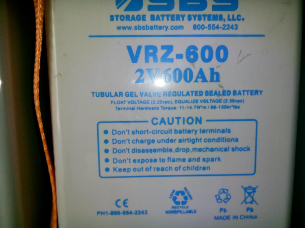

Según veo la foto muestra los voltajes de trabajo en Float y Ecualización en baterías Gel si el fabricante lo pone es porque se podrán hacer no?
En Flotación tiene que esta a 27v y en ecualización a 28.2v osea que si estos parámetros los marca el fabricante en absorción debería ser mas bajo que el de ecualización.

http://www.sbsbattery.com/PDFs/SBS-V...ion-Manual.pdf
efectivamente, en el manuál pone Float a 27V y luego parece que hay un problema de traducción, pone que equalize sea iguál a Boost, a 28.2V y pues eso no es así.
ya decía yo que las gel no necesitan ecualisación, por lo tanto primero debes bajar el volataje de boost inmediatamente a 28.2 y apagar la ecualisación.
