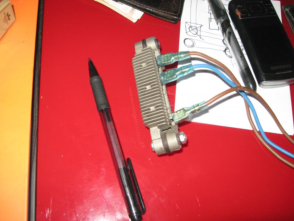

    hay en desguace, puente de diodos Schottky que la lleva los coches ! ... son 6 diodos de 100A, con 30V con su radiador de aluminio! ... que comprandolos de tienda valen una fortuna ! ... a mi me costo 10 EUR ! ...luego voy a subir una foto !

    muy interesante esto des los diodos de coches... pero en que posición del coche están?
    murcia
    4.428
    Predeterminado Re: Diodos entre las baterias e inversor
    Alternador del coche

    yo las estoy usando para mi generador de bici !

    Claro lo del diodo. He preguntado por aqui en desguaces y nada, hay que comprar el alternador entero, con lo que no me sale muy a cuenta. Compraré los diodos por internet, pero tengo otro problema, no entiendo mucho de electrónica y me gustaría saber como buscar un zócalo o placa o algo para conectar o soldar el diodo a los cables de 25mm y 50mm que me saldrían de las baterias
