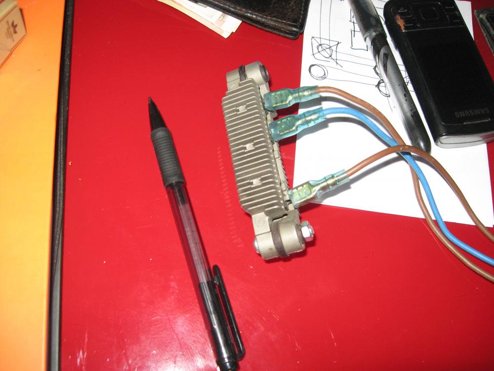

hay en desguace, puente de diodos Schottky que la lleva los coches ! ... son 6 diodos de 100A, con 30V con su radiador de aluminio! ... que comprandolos de tienda valen una fortuna ! ... a mi me costo 10 EUR ! ...luego voy a subir una foto !

yo las estoy usando para mi generador de bici !
Archivo adjunto 11270
