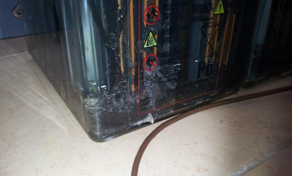

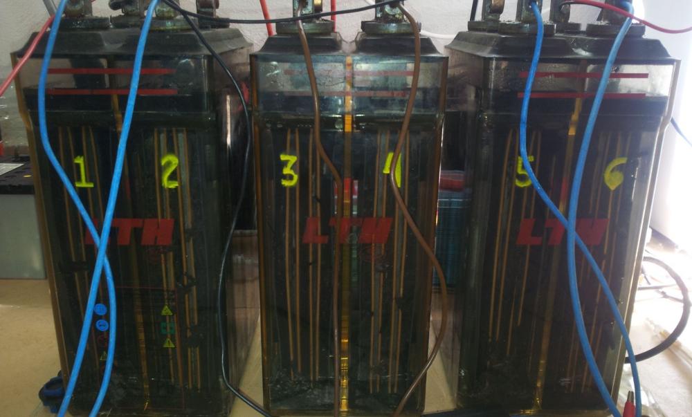

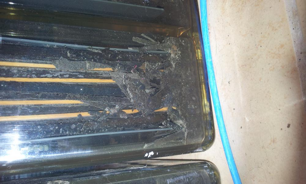

    Agarre 3 modulos de 4V que realmente son 2 vassos de 2v pegados y independientes son transparentes y visulamente se ven normales pero en la ficha tecnica pone C8 150Ah no seran de Traccion o algo asi.
    Cuando las conecte en serie marcaba unos 8.60V por vaso 1.43V las puse a cargar y subio rapidamente el voltage a los 30 minutos el Tracer paso a Absorcion a 14.4v las densidades estaban a 1.10 y en una pequeña ecualizxacion de 30 minutos subieron a 1.15.
    Tienen los fondos llenos la mayoria de lso vasos y cosas negras desprendidas en las paredes, la idea si las abro y le quito todo eso y las vuelvo a montar ganare rendimiento o ya no tienen ninguna solucion?
    Fotos:

    sal cosas negras es oxido de plomo que se ha caido de las placas.... intentar abrir estas baterias, significa en el 99% de los caso, romperlas del todo.
    puedes intentar una recarga prolongada con una fuente de alimentación para taller de electronica con voltaje a 16V y 3A.
    Antes tienes que recular el alimentador así, y luego conectas las baterias... y el voltaje va a bajar, pero es normal.
    la fuente es algo como este: FUENTE ALIMENTACIÓN LABORATORIO 30V 5A (NACEX 24h) - Electronica Profesional | eBay
    Las dejas recargando 24/24 para 1 més y de vez en cuando compruebas la densidad de todos los vasos.
    Tienen que mejorar todos más o menos al mismo tiempo. Si uno se queda muy atrasado.... bueno... es para tirar.

    Estoy de acuerdo con maxlinux2000, abrir seria ""facil"", pero volver a colocar todo en su sitio, sera algo mucho mas dificil.
    Ademas, como tienes 2 vasos juntos, eso dificulta bastante para "rearmar".
    Tienes que pensar que lo que se ve en los lados, tiene que pasar tambien en las partes no visibles.
    Sin abrir, lo que puedes hacer es intentar de recuperarlas, de forma ""electrica"", poniendo una placa con un regulador, e intentar hacer ecualizaciones. Cargas, descargas etc...
    Lo bueno que tienes, es que la parte visible, te sirve de testigo, y puedes observar lo que pasa.
    Una solucion, seria (despues de vaciar filtrar y recuperar el acido), de taladrar abajo (en la parte vertical), colocar unos tapones roscados, y poder asi limpiar , enjuagar, los posos.
    Entenderas que estas manipulaciones, son algo experimental, y el resultado muy incierto.
    Estoy convencido, que haciendo estas manipulaciones, tanto phisicas, electricas, y por ultimo quimicas, pueden "recuperar" en parte algunas baterias.
    Siempre hay que valorar el tiempo, inversion y riesgo.
    Y puedes estar seguro antes de empezar que nunca tendras una bateria """como nueva""".

    Esa batería no se puede recuperar electricamente. Todas las escamaciones que ves son conductoras, o sea que producen cortocircuitos entre las placas, y no solo las tienes en la parte exterior, sino también entre las placas. Y por ello sigues oyendo el burbujeo estando en reposo durante mucho tiempo.
    Desde luego tienes unas baterías ciertamente curiosas, y podría caber la posibilidad de limpiarlas como se hacía antaño. El cierre de la tapa parece que sea baquelita o un tipo de goma bituminosa, la cual se puede ablandar y es bastante maleable.
    Hay que limpiar bien entre las placas con chorro de agua para que no se quede ninguna escama entre ellas. Pero mucho ojo con todo el ácido y "basura" que te quede, ya que son elementos muy contaminantes y no pueden ir directamente a la canalización.

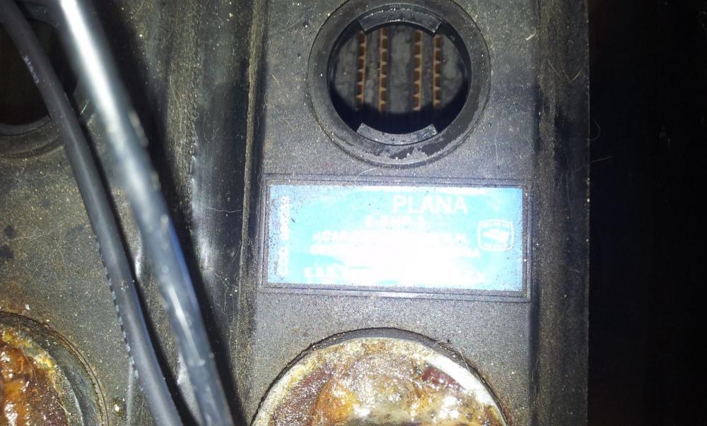

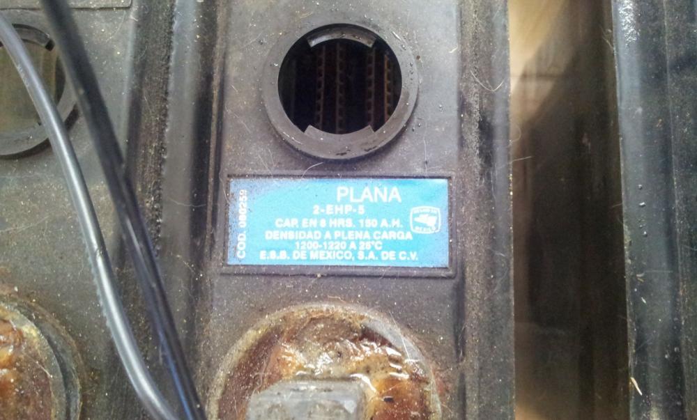

    Una cosa he observado varias cosas aver si son normales en este tipo de baterias ya que es la 1º vez que tengo en mis manos algo asi, cuando se ponen a cargar o ecualizar burbujean muchisimo mas los polos + que los - que apenas burbujean y eso en todos los elementos igual, es noirmal?
    Otra cosa hay 1 o 2 vasos que se ve una pequeña grieta en 1 rejilla en la parte de arriba poca cosa pero esto afecta, are unas fotos mas detalladas.
    Aver que os parece esta operacion:
    1º Abrir los tapones y vaciar cada vaso en un recipiente enumerado por cada vaso para luego volver a ponerlo ya que el acido y agua estan transparentes no esta sucio ni nada rarro.
    2º Una vez vacio los vasos agarrar un soplete y ablandar el las tapas para poder desmontar los vasos.
    3º Cuando logre sacar las tapas con las parrillas limpiar los vasos afondo que queden limpios y secos.
    4º Limpiar las rejillas con agua destilada con un poco de presion y con cuidado.
    5º Lleno los vasos antes de meter las parillas para que se deslizen mejor y lo vuelvo a calentar con solpete las tapas para que se selle.
    6º Cierro los tapones y pongo a cargar las baterias con un cargador a 5Ah 14.4v durante 24H aver que pasa.
    Aver si esta bien este procedimiento.

    La ventaja que tiene tu modelo de bateria, es que ""el defecto"" se ve.
    Cuando actuas, no solo puedes medir (electricamente) los resultados, pero tambien ver si algun resultado tienes en estos pozos tan feos.
    Si consigues a que desaparecen (por medio de ecualizacion, o quimico), has ganado.
    Sino, ya sabes, no te quedara mas que el medio fisico (abrir y limpiar), pero eso al ultimo.

    Predeterminado Re: Baterias Parecidas a Estacionarias que se le puede hacer!!!
    Hay dos formas de ver las cosas:
    La primera seria de cargarlas a tope, y enseguida, quitar el electrolito (filtrarlo y guardarlo), y abrir.
    Eso lleva un peligro: si al desarmar, haces un contacto, como las placas estan cargadas a tope, puede hacer una buenas chispas.
    El segundo modo, (con algo menos de peligro), es descargarlas, quitar el electrolito, (filtrar...etc) y abrir.
    Ademas, el electrolito, pesara menos ° beaumé.(pero sigue corosivo).
    Para estas manipulaciones, siempre tener un cubo de agua limpia a mano, y un jabon, o bicarbonato, y tomar todas las precauciones.
    Intentar de terminar un elemento, y volver a seller, y poner el electrolito, para que la bateria no se queda mucho tiempo descargada. Y enseguida, poner en carga este elemento.
    No hay que intentar hacer un trabajo en serie, sino, elemento por elemento.
    Ademas, porque tratar todos los elementos, si no ves un resultado con el primero.
    Y quizas, no hay que sellar por completo, si ves que se puede sujetar solo con unos puntos (por si hay que volver a desarmar otra vez).
    Haciendolo elemento por elemento, cada electrolito volvera a su bateria de origen.
    Quizas, despues de quitar el electrolito, se puede hechar agua de grifo en la bateria vacia, (para diluir un poco la acidez), eso antes de empezar a desarmar.
    Estas baterias pesan mucho.
    Por mucho poso (que se ha desprendido de las placas), creo que el % de materia activa perdida no puede influir mucho en la capacidad de la bateria, y si influye, sera en proporcion con lo perdido.
    Pienso que otros factores, como la porosidad de las placas (superficie de contacto), influye mucho mas.
    No se que material, emplean para los "aislantes", pero la poca experiencia que tengo, es que son muy fragiles, y no veo solucion para quitarlos, limpiarlos, o cambiarlos.
    Creo que lo bueno, seria de quitar el poso visible, sin tocar demasiado las placas, rearmar parcialmente, y probar.
    Briko con esta respuesta tuya ya me distes todos los ánimos de abrirlas por el tema que hay esperanza a que pueda darles vida a estas baterías nuevamente in que sea del 50 a 70% ya quedare contento es que las compre para jugar con ellas y aprender mas del mundo de las baterías y total me las agarre por 60€ que si se las devuelvo me devuelve la lana así que riesgo de dinero no es solo es tiempo pero que uno disfruta con esto jeje.
    Una cosa no se puede volver a colocar el poso de forma manual a las placas positivas?
    murcia
    4.413
    No se puede.
    Yo he puesto aqui lo que haria, pero ya sabes que es algo "experimental", y nunca sera una bateria nueva.
    Pero como dices, si lo has pagado a precio de chatarra, lo puedes volver a vender sin perder mucho, si el invento no da resultados.
    Yo soy de los que han regenerado tubos cathodicos de TV color (cambiar para un tubo nuevo costaba un mes de salario).
    Calentaba el filamento una hora, y le mandaba unos 220v entre cathodo y grilla hasta que no salian chispas (contactos muy breves).
    de esta forma se quitaba la carbonilla en el cathodo. Y foncionaba casi siempre.
    "como nuevo", (para algun tiempo). Pero ojo, no duraban 20 años... Y como era el ultimo recurso...
    Hasta los medicos, con los defibriladores, hacen lo mismo.... (total esta muerto, el unico es que puede "revivir")
