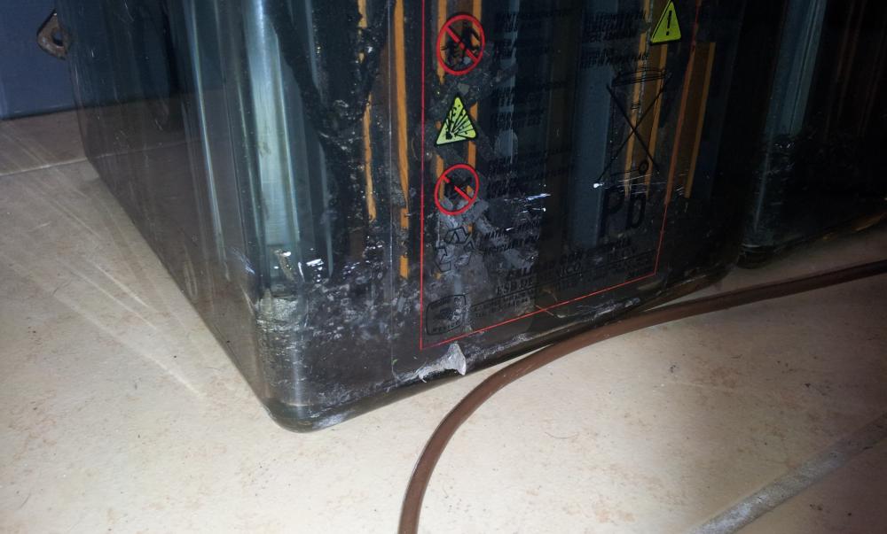

Baterias Parecidas a Estacionarias que se le puede hacer!!!
Agarre 3 modulos de 4V que realmente son 2 vassos de 2v pegados y independientes son transparentes y visulamente se ven normales pero en la ficha tecnica pone C8 150Ah no seran de Traccion o algo asi.

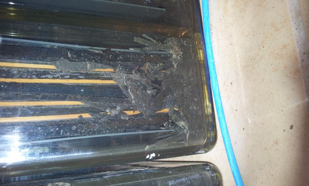

Cuando las conecte en serie marcaba unos 8.60V por vaso 1.43V las puse a cargar y subio rapidamente el voltage a los 30 minutos el Tracer paso a Absorcion a 14.4v las densidades estaban a 1.10 y en una pequeña ecualizxacion de 30 minutos subieron a 1.15.
Tienen los fondos llenos la mayoria de lso vasos y cosas negras desprendidas en las paredes, la idea si las abro y le quito todo eso y las vuelvo a montar ganare rendimiento o ya no tienen ninguna solucion?
Fotos:

sal cosas negras es oxido de plomo que se ha caido de las placas.... intentar abrir estas baterias, significa en el 99% de los caso, romperlas del todo.

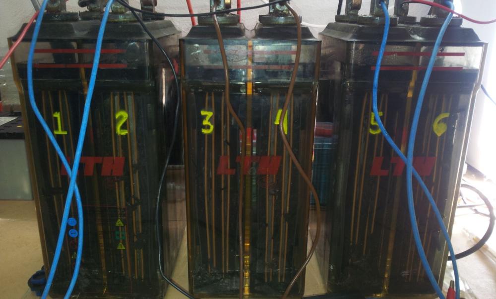

Hay algo rarro en estas baterias, despues de cargarlas les deje 1 dia de reposo y si pones la oreja siguen burbujeando poco pero como si estuvieranj cargando eso puede ser corto del poso?

Tienes que pensar que lo que se ve en los lados, tiene que pasar tambien en las partes no visibles.
Sin abrir, lo que puedes hacer es intentar de recuperarlas, de forma ""electrica"", poniendo una placa con un regulador, e intentar hacer ecualizaciones. Cargas, descargas etc...
Lo bueno que tienes, es que la parte visible, te sirve de testigo, y puedes observar lo que pasa.

Esa batería no se puede recuperar electricamente. Todas las escamaciones que ves son conductoras, o sea que producen cortocircuitos entre las placas, y no solo las tienes en la parte exterior, sino también entre las placas. Y por ello sigues oyendo el burbujeo estando en reposo durante mucho tiempo.
Desde luego tienes unas baterías ciertamente curiosas, y podría caber la posibilidad de limpiarlas como se hacía antaño. El cierre de la tapa parece que sea baquelita o un tipo de goma bituminosa, la cual se puede ablandar y es bastante maleable.
Hay que limpiar bien entre las placas con chorro de agua para que no se quede ninguna escama entre ellas. Pero mucho ojo con todo el ácido y "basura" que te quede, ya que son elementos muy contaminantes y no pueden ir directamente a la canalización.

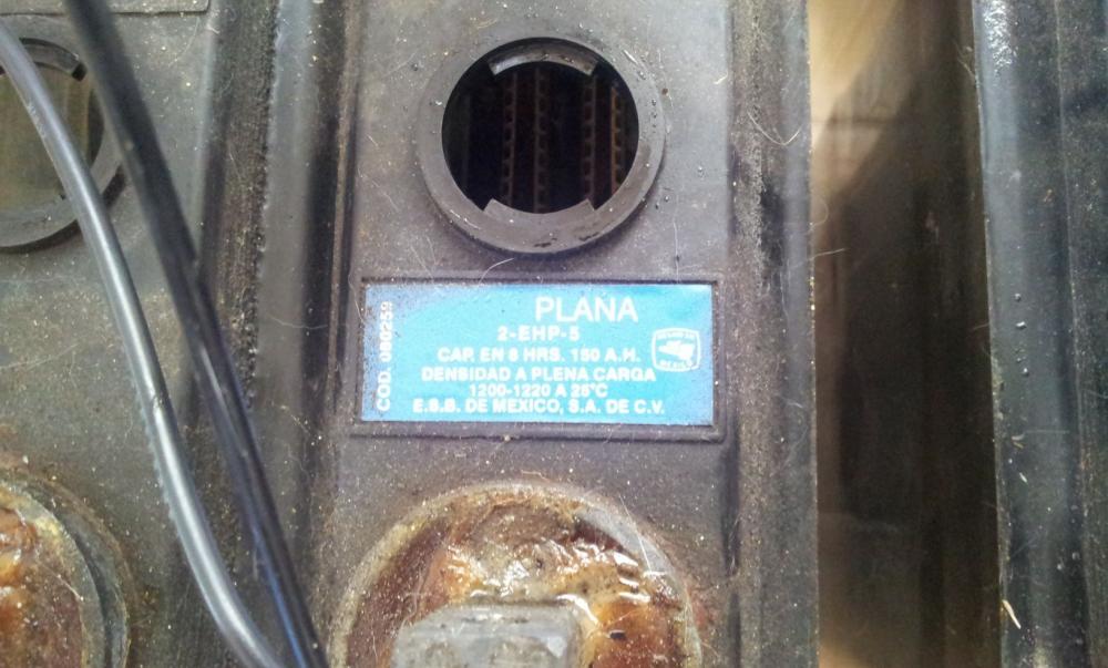

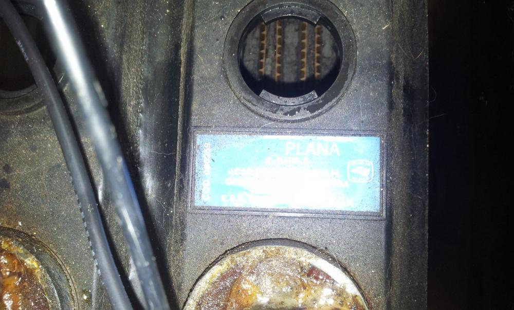

Una cosa he observado varias cosas aver si son normales en este tipo de baterias ya que es la 1º vez que tengo en mis manos algo asi, cuando se ponen a cargar o ecualizar burbujean muchisimo mas los polos + que los - que apenas burbujean y eso en todos los elementos igual, es noirmal?
Otra cosa hay 1 o 2 vasos que se ve una pequeña grieta en 1 rejilla en la parte de arriba poca cosa pero esto afecta, are unas fotos mas detalladas.

Se me olvidaba otra cosa curiosa es porque el posos solo esta abajo en la parte de alante y atras y en medio estan todos limpios?

Y el poso ,solo adelante , supongo que estaban "acostadas" en este lado mucho tiempo (o muy inclinadas).

La ventaja que tiene tu modelo de bateria, es que ""el defecto"" se ve.
Cuando actuas, no solo puedes medir (electricamente) los resultados, pero tambien ver si algun resultado tienes en estos pozos tan feos.
Si consigues a que desaparecen (por medio de ecualizacion, o quimico), has ganado.
Sino, ya sabes, no te quedara mas que el medio fisico (abrir y limpiar), pero eso al ultimo.

Por mucho poso (que se ha desprendido de las placas), creo que el % de materia activa perdida no puede influir mucho en la capacidad de la bateria, y si influye, sera en proporcion con lo perdido.
Pienso que otros factores, como la porosidad de las placas (superficie de contacto), influye mucho mas.
