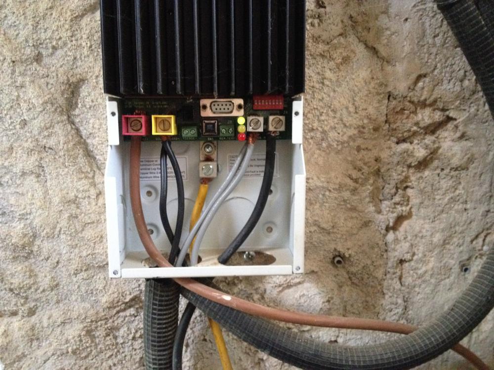

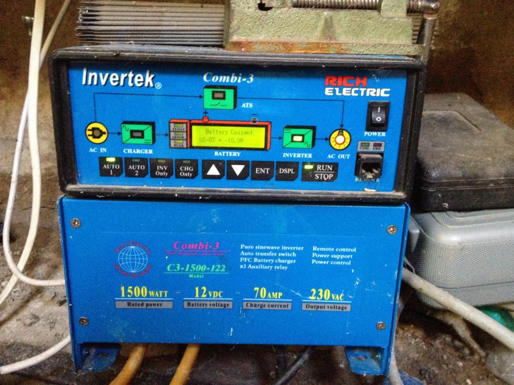

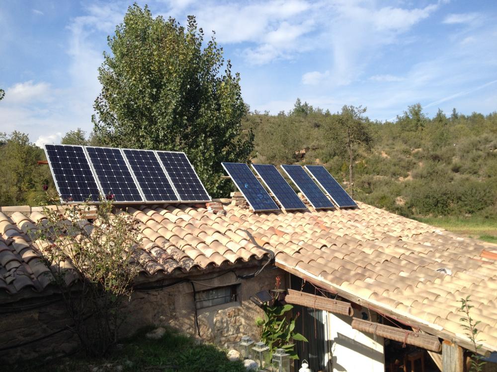

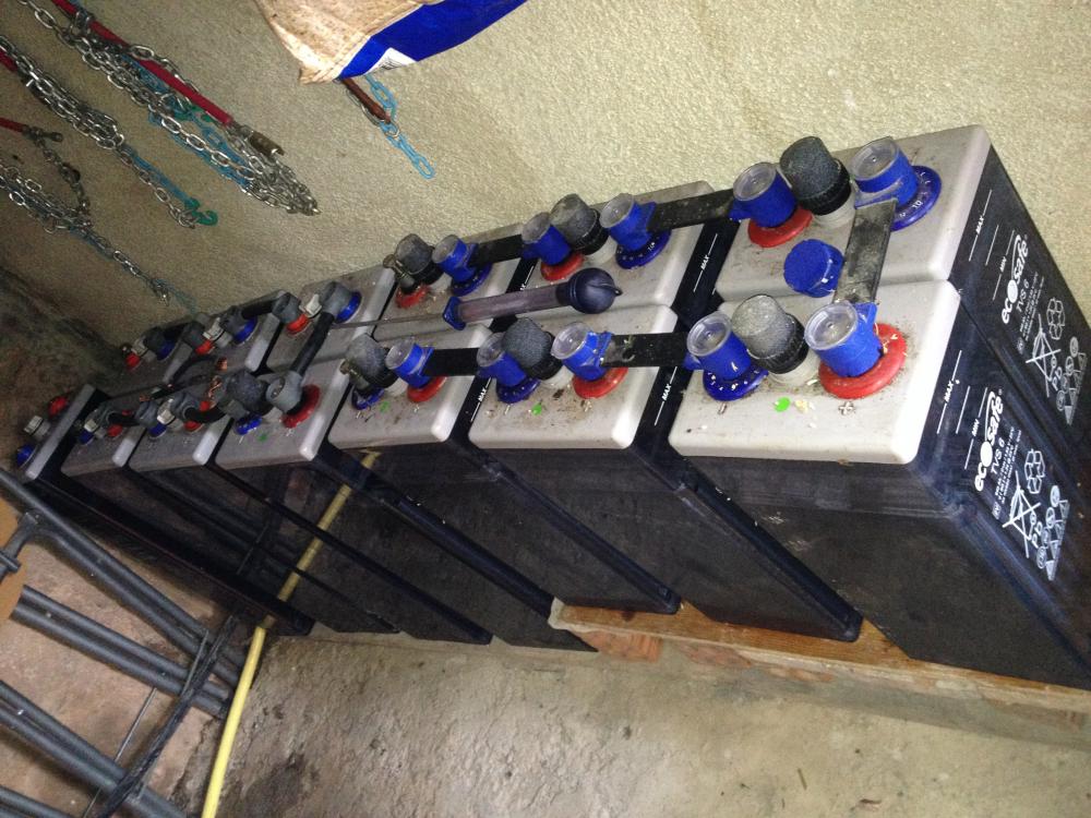

    Hola a todos y muchísimas gracias por el interés.
    He recopilado algunos datos y me parece que ya vamos a poder sacar algunas conclusiones. Se ve que soy el quinto que se viene a mirar la instalación. Los técnicos anteriores probaron algunas cosas pero la cosa seguía igual.
    Cuando se pone el sol el usuario tiene que desenchufar la nevera para qué el inversor no le pite y le deje sin luz.
    Desconectando la nevera puede ver el televisor y algunas luces led encendidas sin ningún problema. cuando se levanta por la mañana enchufa la nevera y todo va bien.
    Elementos :
    4 paneles monocristalinos Nousol de 130W ( Vmp=17,28 V, Imp=7,53A, Voc=21,6, Isc=7,92 )
    4 paneles policristalinos de 36células pero ni idea de que potencia( solo se el fabricante de vidrios Sekurit SGG) El cliente me asegura que són de 130W ( puede ser)
    CONECTADOS EN PARALELO ( lo siento )
    - Regulador Tristar-60A PWM
    - Inversor Invertek 1500W
    - Baterias ( 6 vasos de 2V 985Ah C120 )
    - Consumos ( nevera=130W , televisor y 4 puntos de luz led )
    Esquema :
    Los paneles Mono y poli quien sabe si de diferentes potencias conectados en paralelo hacia el regulador Tristar TS-60 PWM con cable de 16mm. Suponemos que tenemos en total 1040W de potencia de paneles.( 7metros de distancia)
    Del regulador voy al banco de baterías con un cable de 16mm.( 6 metros)
    Del Banco de Baterias voy al inversor con 2 cables de 16mm ( 6 metros) sé que el cable es muy pequeño de sección, suerte que el consumo máximo que tienen debe ser de 300W+o- ( SUERTE, porque no he visto por ahí ningún fusible de corte).
    MEDIDAS:
    Tensión de paneles 17,10V
    DEl regulador hacia baterías 6,60A a 14,9V
    DE baterías a inversor 11A
    Salida inversor 0,8A a 230V
    He desconectado los paneles he enchufado una plancha y en menos de 1 minuto el los leds del regulador estaban en rojo y amarillo (0% y 35% de carga de baterías) .
    luego El inversor se para y da alarma de voltaje bajo de continua.
    o sea si la tensión de las baterías estaba a 14V en un plis plas a 12V el inversor pita y para.

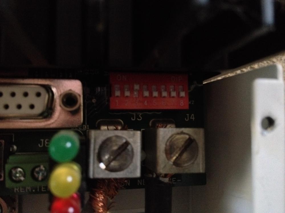

    no tiene ni sensor de temperatura de baterias puesto, en algunas fotos se ven las baterias muy dañadas, pero que mucho, y ademas si yo con 1300w y a 24 llego a 54a segun la pantalla del tristar, con 1040 y a 12 si no se a quemado es un milagro, el cable de placas a baterias es pequeño y de regulador a baterias ni te cuento.
    may 2011
    españa
    741
    Predeterminado Re: No se cargan las baterias en aislda

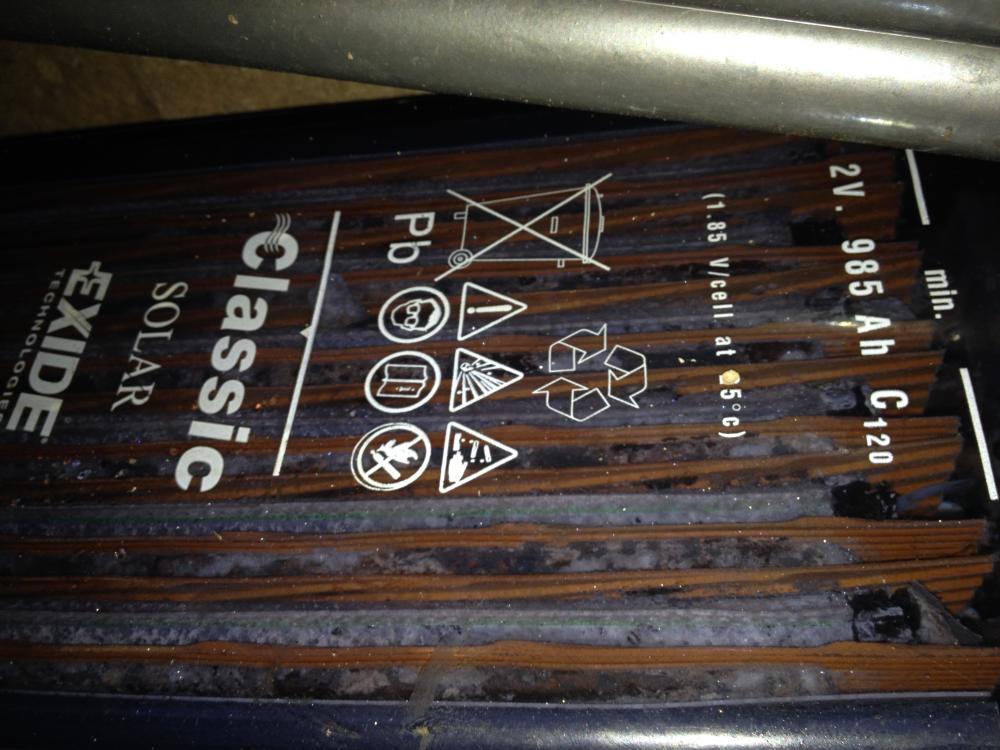

    este sistem FV está muy mal hecho, como ya te hano dicho los demás....
    para recuperarlo manteniendo los 12V, hay que
    cambiar las baterias... porqué están fritas si son las de las fotos.
    cambiar el regulador
    cambiar los cables
    Baterias, si solo tiene una nevera y 4 luces.... supongo que estamos a 1kWh diario, por lo tanto unos 500Ah de baterias son suficientes... te propongo que uses las troyan t105-RE smarth-carbon. Necesitas 4 y cuestan menos de 200€ cadauna.
    El regulador que sea un pwm de 80A... o añadir otro C60 en paralelo cada uno con su 4 placas
    los cables, asumiendo un 2% de perditas puedes poner 50mm² de sección, per si queires bajarlas aún más al 1%... pues... 100mm²
    me se olvidaba.... como ya te han dicho falta el sensor de temperatura... ponlo!

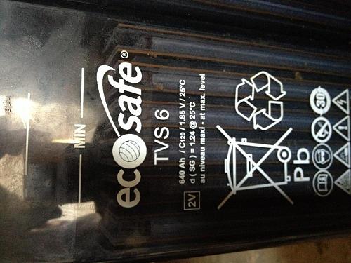

    yo cuento 12 vasos ? que pasa con los otros 6 ?
    menudo horrorshow macho...

    12 vasos y 1 de reserva al fondo, ademas no son iguales hay 7 de un tamaño y 6 de otro 6 unidos con pletinas las cuales parecen de acero y 6 con cable, que hay 2 instalaciones?.

    bueno.... a lo mejor podríoas intentar traer los vasos en un centro de recupero para ver si consuguen regenerarlas

    Creo que hay 7 de 976 ah c120 que son las que se ven mal las Classic y luego hay 6 de 640 ah c120 que se ven bien que son las Ecosafe?

    Una recomendación muy importante:
    Esas cadenas que hay colgadas encima de las baterias, mejor quitarlas de ahi, porque si se cae una y queda entre los bornes o las pletinas que no parecen estar aisladas, se van a producir fuegos artificiales o se va a fundir algo ( literalmente ).

    Me reitero en el despropósito TOTAL de esa instalación.
    Como dice Photon todos los que han pasado por ahí son mancos (yo afirmaría que inútiles...).
    Se ven dos grupos de baterias pero el primero no parece estar cableado. No te extrañe que alguno de los antreriores ya añadiera vasos nuevos. Y si mi vista no me engaña los vasos más cercanos no tienen el electrolito por debajo del mínimo ¿?...
    Faltan más datos, pero el principal el que el cableado es INSUFICIENTE para cargar correctamente esas baterias. De ahí todo el problema...
    Si os fijais en el regulador tiene un cable gordo (16mm) y dos cables finos que podrían ser de 6mm. No me parece de 10mm ni por asomo. Eso significa una pérdida alta entre paneles y regulador. Los 1000 watios (ni de coña por la orientación de las placas) no pasan por esos cables si empujando los electrones... Estamos en el mismo dilema que con los cables de las baterias. Een este caso se necesitarian también 80mm2 mínimo para 17v y 1% de CT. El cable de 16 da un 6% de CT.
    En mi anterior cáculo meti la pata al decir 8 voltios. Sería un 10% CT que para 12V son 1,2V, más que suficiente para no dar una buebna carga....

    268
    Predeterminado Re: No se cargan las baterias en aislada
    Yo de ti miraria que se puede aprobechar y de hay un presupuesto de lo que se tiene que cambiar

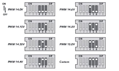

    Baja usuario Invitado
    Cita Iniciado por 9victor Ver mensaje
    las baterias te las han matado el regulador de carga ! ... da igual que te dicen los de Morningstar Corporation ! ...
    Quizas tiene que ver que los DIP switch están puestos en tensión de finál de carga en 14.0 V y la ecualisación apagada ?
    solo una teoría ...
    quien haya instalado esto era ... no profesionál, igual que los otros 5 genios que lo han revisado ...
    RTFM ( read the fuckin manual )
    aquí como poner los switches para poner la carga deseada; para poner la ecualisación en auto poner el 7 en "on" osea parriba
    menos mal que ha acertado la tensión del sistema ..
    jun 2012
    Belmez (Cordoba)
    1.164
    si en algo acertaro, pero poner en 14v la absorcion, ponla en 14,6 que te ira bien, incluso para maltratarlas un poco y ver si recuperan ponla unos dias en 14,8 o 15, que remuevan ese electrolito y despues ecus a tutiplein.
