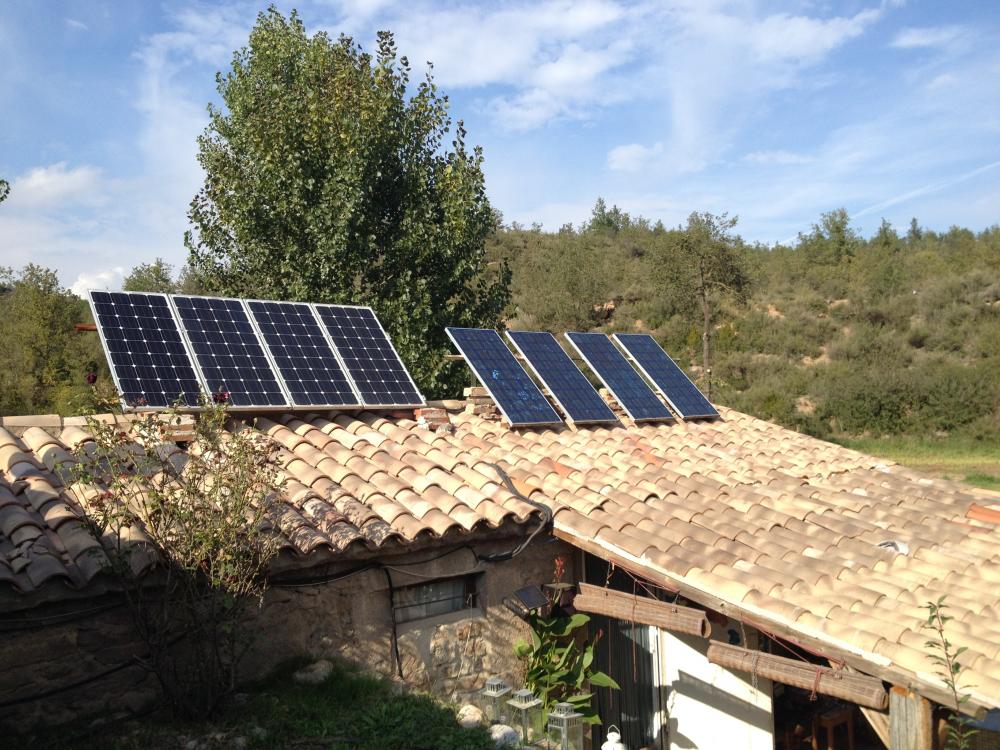

4 paneles monocristalinos Nousol de 130W ( Vmp=17,28 V, Imp=7,53A, Voc=21,6, Isc=7,92 )
4 paneles policristalinos de 36células pero ni idea de que potencia( solo se el fabricante de vidrios Sekurit SGG) El cliente me asegura que són de 130W ( puede ser)
CONECTADOS EN PARALELO ( lo siento :) )

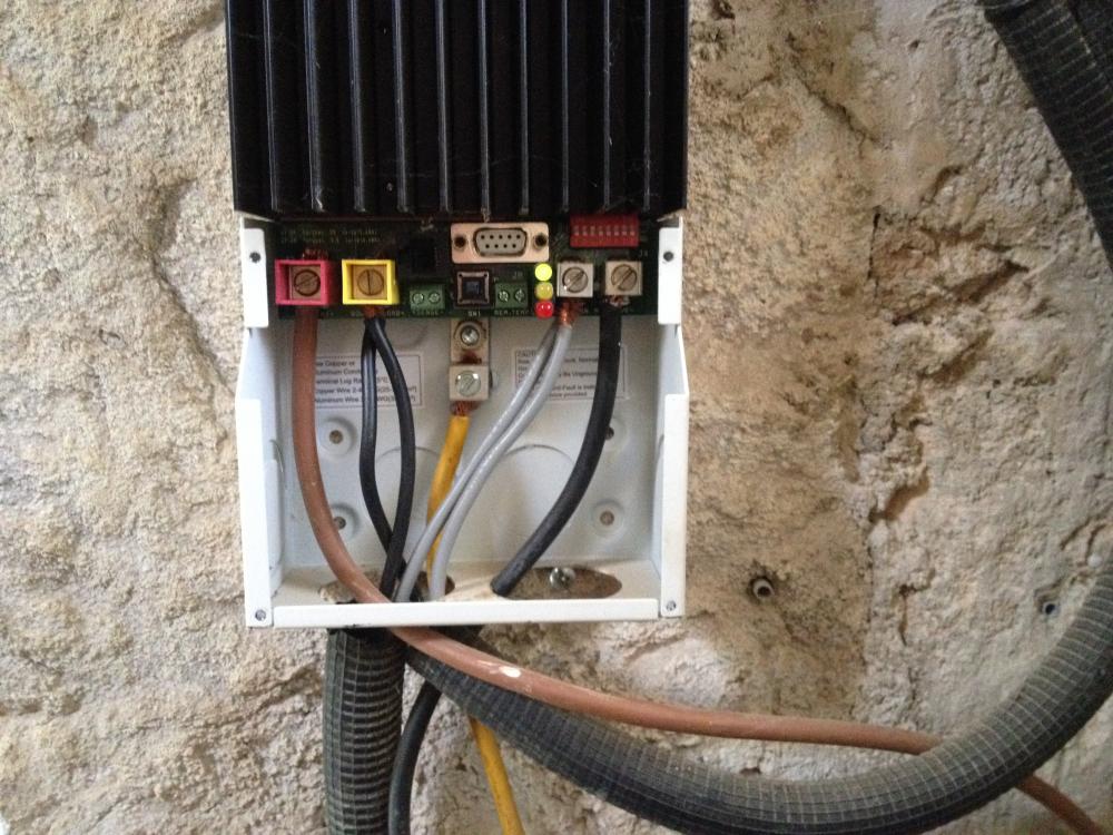

- Regulador Tristar-60A PWM

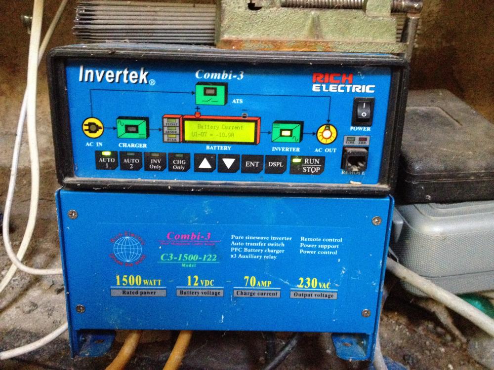

- Inversor Invertek 1500W

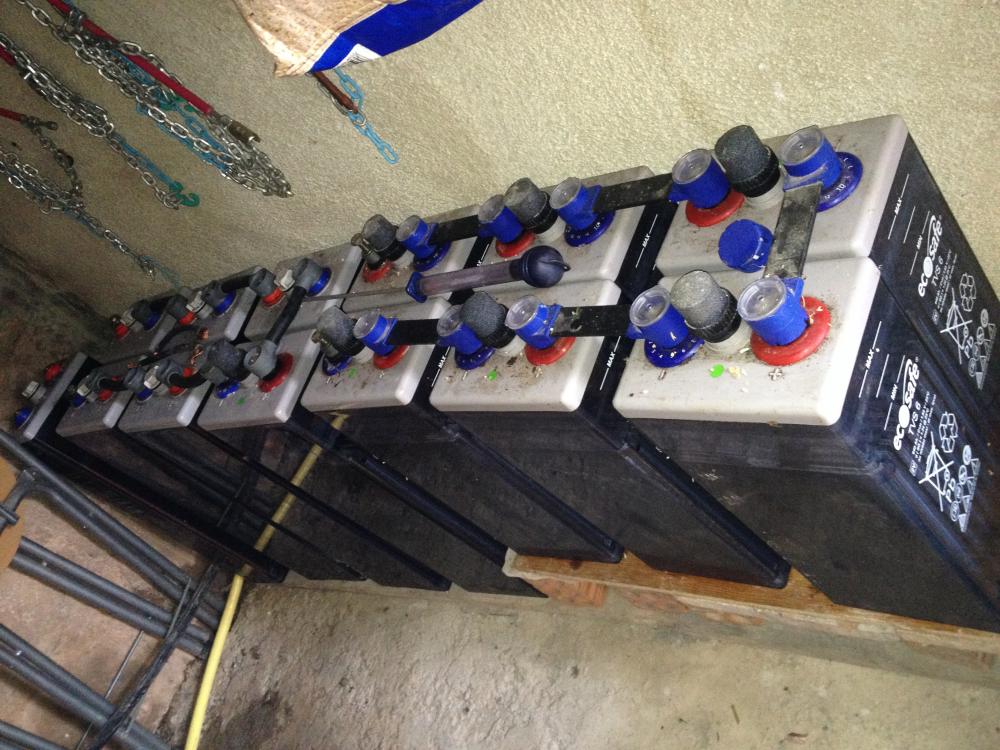

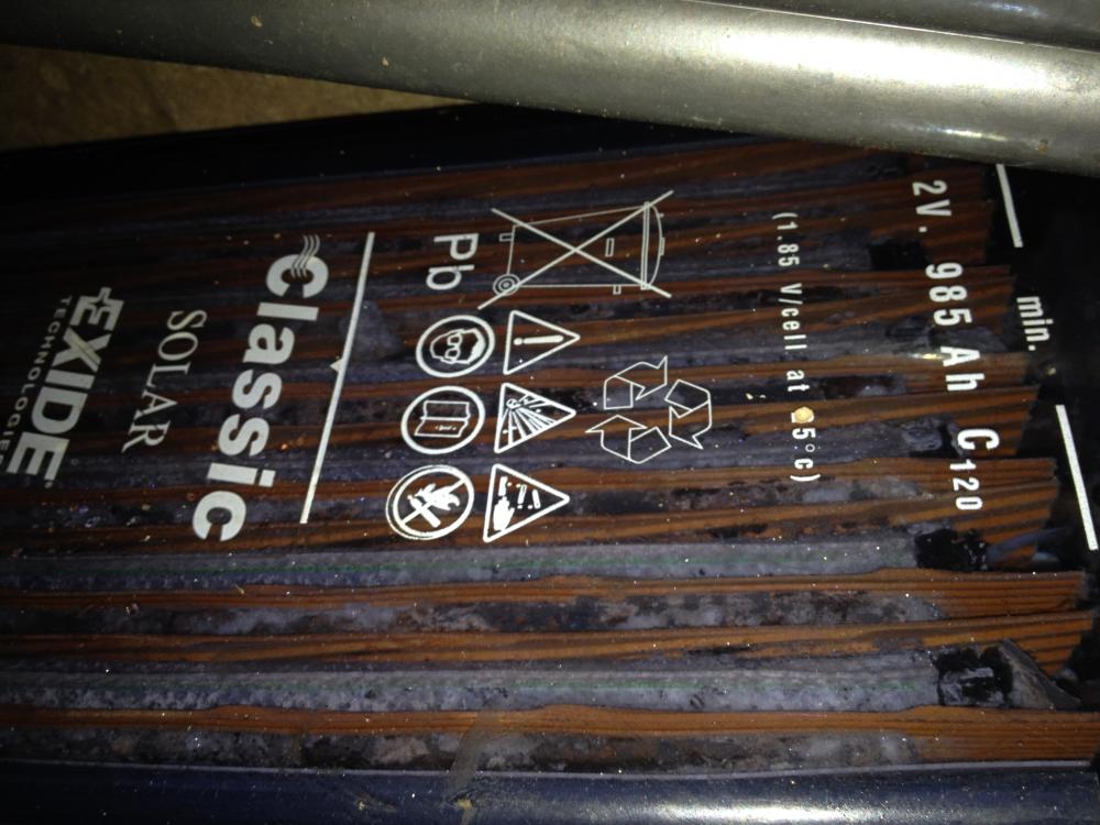

- Baterias ( 6 vasos de 2V 985Ah C120 )

Los paneles Mono y poli quien sabe si de diferentes potencias conectados en paralelo hacia el regulador Tristar TS-60 PWM con cable de 16mm. Suponemos que tenemos en total 1040W de potencia de paneles.( 7metros de distancia)
Del regulador voy al banco de baterías con un cable de 16mm.( 6 metros)
Del Banco de Baterias voy al inversor con 2 cables de 16mm ( 6 metros) sé que el cable es muy pequeño de sección, suerte que el consumo máximo que tienen debe ser de 300W+o- ( SUERTE, porque no he visto por ahí ningún fusible de corte).

Tensión de paneles 17,10V
DEl regulador hacia baterías 6,60A a 14,9V
DE baterías a inversor 11A
Salida inversor 0,8A a 230V
He desconectado los paneles he enchufado una plancha y en menos de 1 minuto el los leds del regulador estaban en rojo y amarillo (0% y 35% de carga de baterías) .
luego El inversor se para y da alarma de voltaje bajo de continua.
o sea si la tensión de las baterías estaba a 14V en un plis plas a 12V el inversor pita y para.

REgulador
Archivo adjunto 11215
REgulador
Archivo adjunto 11216
