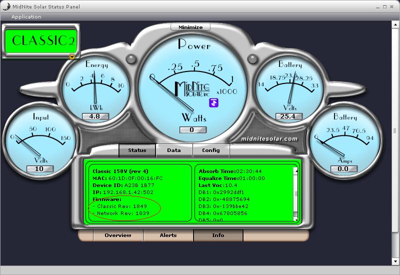

    Hola a todos de nuevo.
    Tengo una incidencia con un classic 150.
    Aproximadamente a las 13 horas desde el dia 28 me pone a cero el contador de energia (Kw/h). lo he visto en los graficos de mymidnite.com
    Como no lo he estado en el momento que sucede no se si hace algo mas.
    Es como si se para y vuelve a empezar.v Solo lo hace una vez.
    Alguien sabe que puede ser.
    Está montado hace 4 meses, tal como viene de fabrica.
    15 modulos 12v 130w en series de 3. Baterias a 24v

    Predeterminado Re: Classic 150 resetea contadores.
    A mi me pasó hace un tiempo y descubrí que él solo habia canbiado su hora interna.
    Simplemente puse la hora correcta utilizando el programa (tengo un 150 lite) en la pestaña de Config-Basic-Classic time.
    Desde entonces ha reseteado los contadores de forma correcta por la noche.
    pac0 Invitado
    Instala el último firmware que soluciona "casi" todos los resets...
    Dinos que firmware tiene...
    Hola y gracias por las respuestas.
    Lleva tres dias que no lo hace.
    El firmware Classic es el 1758
    El network es el 1674
    Intente hacer la actualizacion pero no pude instalar el sotware en el portatil, me daba un error en la instalacion y no podia seguir adelante.
