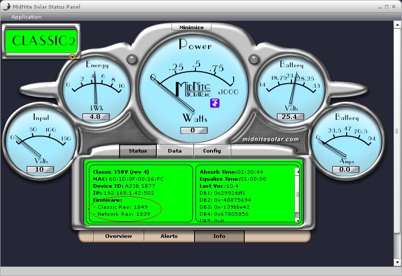

Instala el último firmware que soluciona "casi" todos los resets...
Dinos que firmware tiene...
Archivo adjunto 11171

El firmware Classic es el 1758
El network es el 1674
Intente hacer la actualizacion pero no pude instalar el sotware en el portatil, me daba un error en la instalacion y no podia seguir adelante.
