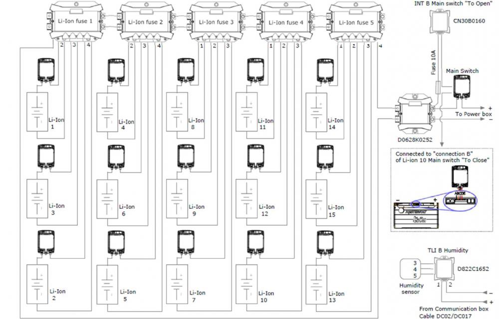

    Buenas tardes, tengo una duda sobre la instalacion que tengo entre manos. La verdad es que en principio tengo margen de actuacion para poder colocar la distribucion de una u otra manera.
    Se trata de un sistema de una estacion meteorologica situada en el mar.
    • Tenemos 22 paneles solares de 100W cada uno. (Vpmax=17,6V Voc=21,2V Ipmaw=5,4A Isc=5,94A)

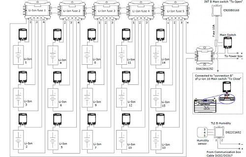

    • Tengo un banco de 15 baterías (adjunto imagen) con los siguientes datos:
    Capacidad nominal: 180Ah
    Voltaje nominal/ 24V
    La verdad es que no me aclaro muy bien con la manera en la que estan conectadas las baterias. Si alguien puede echarle un ojo lo agradeceria.
    Si por ejemplo decido poner dos bancos de 11 paneles en paralelo, obtendre un voltaje de 17,6 en el punto PMMT, y una intensidad de entrada al regulador de 59,4A en el punto de maxima potencia.
    • Necesitare pues dos reguladores de Imax aceptada= Isc X numero paneles X1,15= 81,7A
    Y voltaje nominal 24V . Es esto cierto?
    • Si las baterias estuviesen en serie, entonces el regulador tendria que proporcionar un voltate en los bornes del banco de baterías igual a numero de baterias X voltage nomonal de batería. Cierto?
    pregunta: que factor es el que va a ser mas importante a la hora de elegir el regulador?
    Si estais leyendo esto es poque habeis llegado hasta el final. Asi que muchas gracias por vuestro tiempo. Si alguien me da una respuesta, le estare más agradecido todavía!

    Nos deberías decir cada bateria de cuantos voltios es...
    (especulando 1)
    Si son módulos de 3,2V x 15 = 48V. Dices que el sistema va a 24v, eso es que en ese circuito hay algo que no cuadra porque no hay modulos pares...
    (especulando 2)
    Para que ese sistema funcionara a 24V cada modulo-bateria debería de ser de 1,6v...
    Si conectas 11 paneles en parlalelo te salen 60A (ay madre...) el cable que necesitarás será gordo... Unos 70 mmm para 10 mts si haces una sola bajada.
    Si pones un regulador tipo FM80 o Midnite puedes conectar hasta cinco paneles en serie, pero te sobran dos. Si conectas 4 en serie te pasa lo mismo. Vamos que necesitas al menos dos paneles más para igualar la instalación. Por otra parte un regulador de 80A admite esos 2200w, pero se acerca a su máximo permitido, por lo tanto la cosa va algo justilla.

    ¿Entonces tienes 15 baterias de 24V/180Ah que suman un total de: 2700Ah? Si es así...
    ¿Cual es la descarga-consumo prevista de todo el equipo?
    -En las mejores condiciones podrás sacar 75-80A con ese conjunto de placas. Si pones dos reguladores estás en el misma disyuntiva que te te expuesto anteriormente, bien no exactamente... Supongamos que eliges dos FM60 o similares...
    Opción A:
    -Puedes conectar en uno 3 series de 3=9 placas con un Voc de 63V.
    -Y en el segundo 3x4=12 placas con el mismo Voc de 63V
    Te sobra una placa...
    Opción B:
    -Puedes conectar en uno 6 series de 3=18 placas con un Voc de 63V.
    -Puedes conectar en el segundo 2 series de 2 = 4 placas con un Voc de 42V
    Asunto zanjado a falta de calcular el cableado, por si se pudieran hacer otros números como serían 4x4 y 3x3...
    Tu última pregunta:
    Y voltaje nominal 24V . Es esto cierto? Ni idea... pero el circuito podria llevar diodos, no puedo saber claramente que es cada componente
    Seria un voltaje de 24*15=360V. Dudo que sea así y desde luego NO hay un regulador a ese voltaje (que yo conozca comercialmente...)
