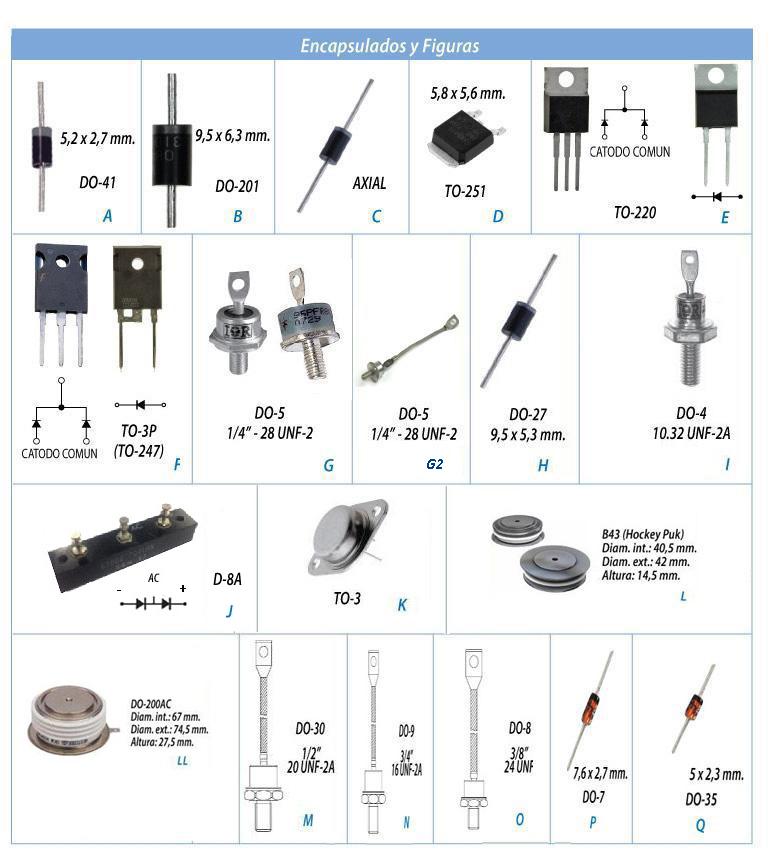

    Nuevamente tengo que hacer una consulta sobre este tema ya que no he podido conseguir los diodos schottky individuales, me ofrecen solo los del tipo que adjunto o sea con catodo comun pero no se como montarlos fisicamente ya que no encontré ningún caso similar y no se como hacerlo porque parecen tener patas muy débiles para conectar un cable que soporte los 15A Nombre:  diodo schottky tipo E.jpg
Visitas: 4662
Tamaño: 14,0 KB
    creo que van a aparecer mas adjuntos en Miniaturas adjuntadas pero no las pude sacar están demás, disculpen

    Visto que no he tenido ninguna respuesta he seguido investigando pero ahora tengo mas dudas que se me han sumado, por empezar tome contacto con el representante de semikron en Argentina y me dijo que los diodos SB3040 aquí no existen, me mando a las dos casa mas importantes de aquí, pero yo ya las había contactado y solo me ofrecieron reemplazos como el que mostré en el post anterior y no se como conectarlos fisicamente por lo que dije antes, pero ahora también he descubierto que en los varios diagramas subidos en otros post sobre el tema (por ej. el de baterias fotovoltaicas, nivel basico) recomiendan poner todos los diodos de 30A 40V (DA a D8) pero los (D11 a D18) no serian shottky y además son de 10A 400V ?, sin embargo Maxi en el diagrama que adjunta pone todos shottky de 30A 40V y tambien no recuerdo en que post lo vi, hablaban de poner diodos de 400A, en resumen soy Napoleon
    En fin ahora ni siquiera se que diodos comprar, espero que alguien se apiade y lo pueda dilucidar, gracias, (lo que yo pretendo hacer es el el circuito del diagrama de tres baterias en paralelo en 12V con 1 baterias de 160 AH y 2 de 105 AH similar al que puso Max el 15/10/12 y que es el que trajo del foro italiano)
    may 2014
    Madrid, Spain
    446
    Predeterminado Re: modificacion de un sistema en funcionamiento
    El tema parece complicado pero no lo es tanto, sólo hay que entender bien lo que hace un diodo.
    Si pones varios diodos en paralelo, aumentarás su amperaje máximo permitido,con lo que el valor más crítico puede ser el voltaje, si el voltaje cuadra puedes sumar cuántos diodos necesites hasta completar el amperaje máximo que necesites.
    En los post anteriores hablas de un diodo de 3 pines, incluso adjuntas su esquema con cátodo común, es fácil ver que si unes dos de sus tres patillas puedes usar el diodo con las 2 resultantes y solo tendrás que preocuparte de si debes agregar más diodos en paralelo hasta conseguir el amperaje deseado.
    Que sean diodos shottky aportan la ventaja de que su caída de tensión es baja, es decir, entra casi el mismo voltaje que sale del diodo, si no son shottky tienen algo más de caída.
    Conexión en paralelo:
    Código:
    Espero haberte dado las pistas correctas
    un saludo

    Hola ministropepon, gracias por tu respuesta el tema es que los valores de amperaje que están recomendados para un mismo esquema en distintos post, no son los mismos y por lo tanto no se cual elegir, ni tampoco he podido ver una foto de como se conectarían ese tipo de diodos, porque los axiales con dos tiras de terminales se hace muy facil y he visto fotos, pero con este otro tipo no veo como conectarlos fisicamente, ni tengo idea si existen zocalos especiales para estos, además en mi caso creo que tendré que poner uno de mayor amperaje para la bat de 160 AH y dos mas chicos para las baterias de 105 AH, tampoco se porque en algunos de los diagramas puestos en el articulo baterias fotovoltaicas nivel basico, los diodos que se conectan con el inversor dicen ser de 10A en un caso y de 400 A en otro, eso es lo que me despista, también, saludos y gracias nuevamente
    jul 2010
    Vega Baja del Segura
    2.682
    Veamos, un diodo es un diodo, y puede tener una entrada y una salida o dos entradas y una salida o como lo quiera presentar o vender el fabricante, si ves que te lías un poco con los de tres patas pues le cortas la pata de la izquierda y ya tiene la entrada en la derecha y la salida en la izquierda (normalmente la pata del centro es la salida).
    Los diodos de tres patas se fijan igual que los otros, a base de soldadura de estaño, pero además este tipo de diodo lleva un agujero para que le coloques uno “radiador” metálico para enfriarlo, los radiadores los hay de muchos tipos y tamaños. Salvando las distancias un procesador de PC lleva un radiador para enfriar la CPU, pero si esta se calienta mucho le añaden un ventilador encima del radiador para disipar el calor, el Pentium 133 tenía radiador y no tenía ventilador y un 8886 no tenía ni lo uno ni lo otro, en cambio, ahora, si se les para el ventilador se puede quemar la CPU.
    Pues esos diodos de tres patas tienen ese agujerito en el que tendrás que poner o no radiador en función de la cantidad de amperios que quieras que pasen por ahí.
    En cuanto al amperaje de los diodos depende mayormente del “tirón” que puedan recibir en AH desde el inversor.
    A 24V y con un inversor de 300W con un diodo de 12A vas sobrado, pero pedirle a baterías de 12V 2000W supone un “tirón” de 167A con lo que los diodos hacia el inversor deben de ser como mínimo de 200A y si esos diodos van a mantener mucho tiempo ese amperaje sería conveniente colocarles unos radiadores metálicos e incluso un ventilado con sensor de temperatura.

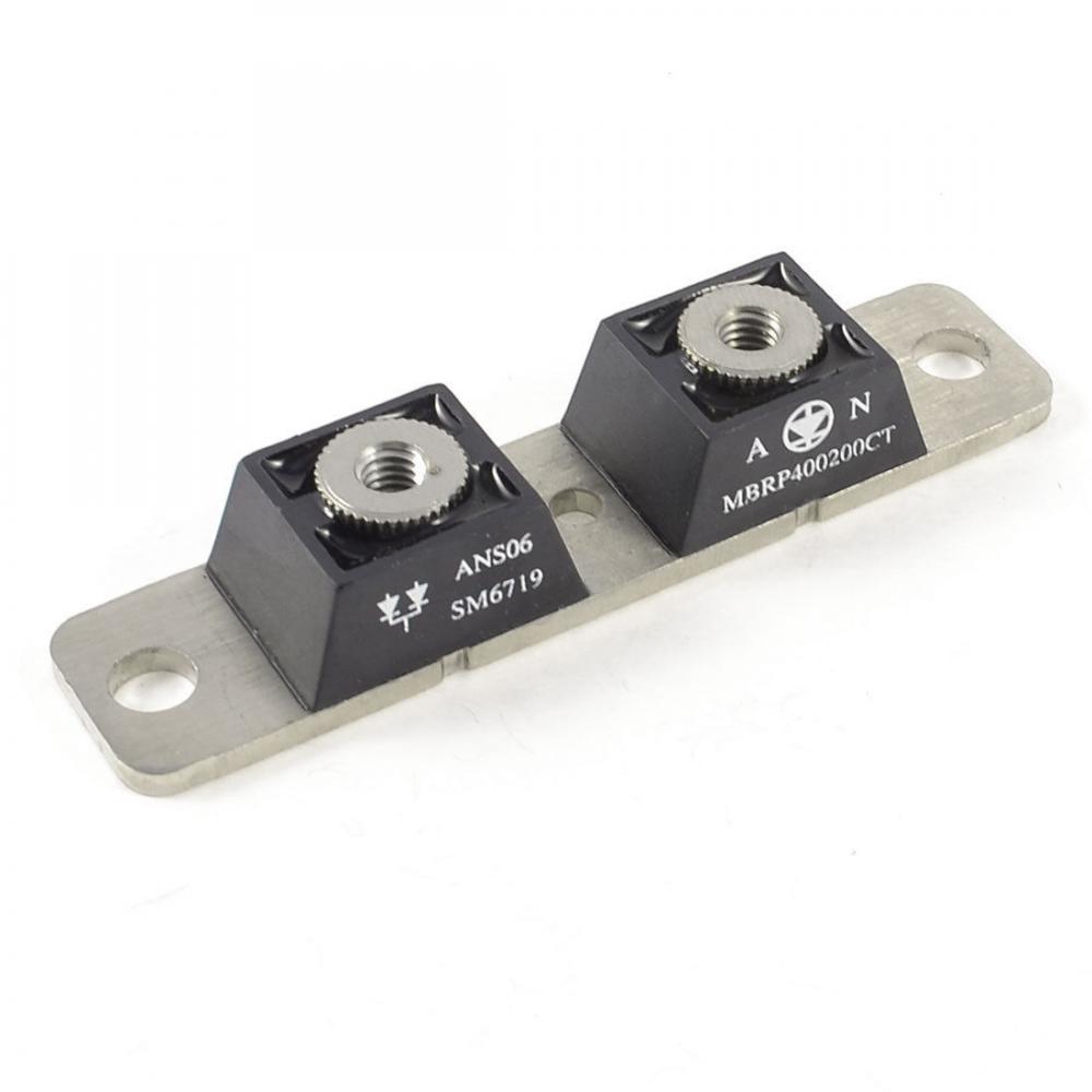

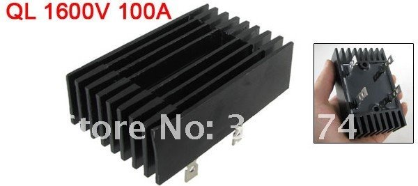

    Estimado mjrosg, te agradezco tu respuesta y adjunto un esquema de las modificaciones que quiero hacer, creo que no me supe explicar bien por lo que preferí graficarlo a ver si logro que entiendan mis dudasEsquema de la modificación.docx
    jul 2010
    2.682
    Pondría dos diodos schottky de 100 A para la batería de 160 AH y cuatro de 50 A para
    Las otras baterías de 105 AH es correcto?
    No, todos los diodos de salida hacia el inversor deben deben de ser como mínimo de 125A que es el máximo que puede dar ese inversor en continuo, pues los picos de arranque se cubren entre las tres baterías y los condensadores del inversor.
    Los cables son de 16mm2 de sección razón por la cual no se como conectar los diodos a esos cables
    Mejor pon dos cables de 16mm² por fase para que no se calienten.
    Yo te recomendaría que fijases una barra de cobre a una madera de tipo “DM” ignifuga y con una radial o una sierra la partiría por la mitad dejando unos 3mm de separación y soldaría cada pata en un lado, o toma dos barras de cobre y las atornillas de la manera anterior expuesta, las barras de cobre se venden con diferente agujeros con tornillos para agarrar el cableado.
    De todas maneras los diodos de 100A o mas traen sus agarres con tornilleria adecuada, pues me extraña que hayan diodos de encapsulado “to220” de mas de 25A y si los hay, que no digo que no los haya, los radiadores deben de ser bestiales, pues 25A ya es un disparate de calor a disipar y de 100A ya ni hablamos

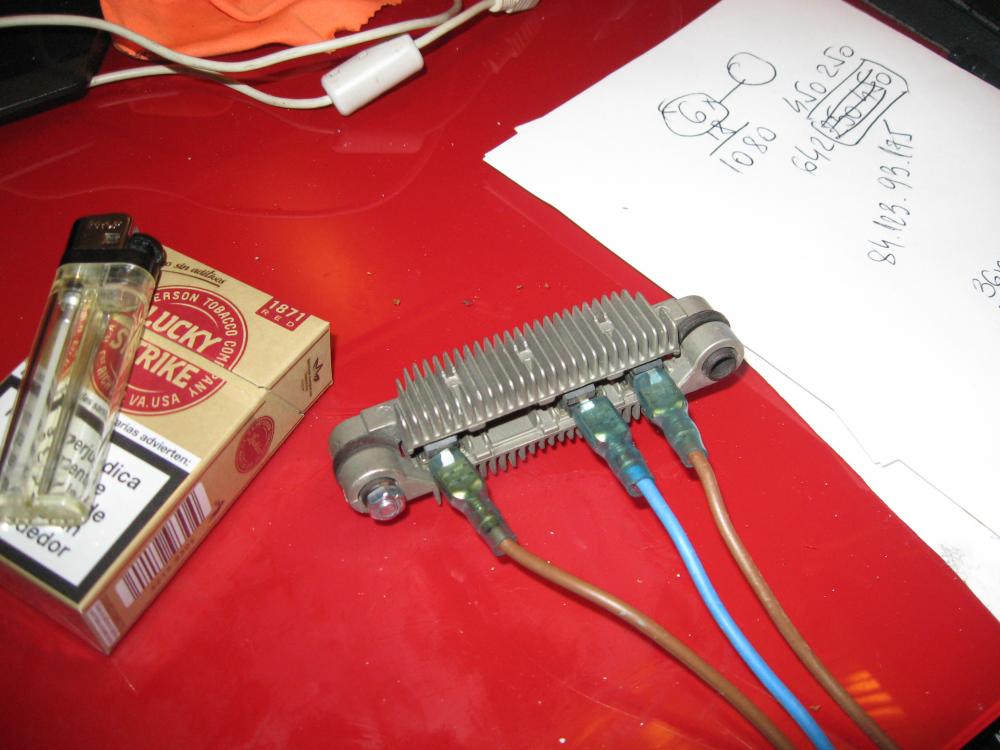

    mira Larry, para ti y tambien para los que viven en "paraisos cerrados" ! ... aqui teneis 6 diodos
    Schottky de 200A a 50V ! ... es de un coche ! ... no me acuerdo marca ! ... hay que buscarlo, por la foto ! ...
    yo lo usava en mi generador eolico, como puente rectificadora !
    jul 2010
    2.682
    Cita Iniciado por 9victor Ver mensaje

    Hola 9victor encontre los diodos de la foto que enviaste se trata de un regulador de alternador Mitsubishi y en una casa de repuestos de auto me mostraron una variedad impresionante de estos reguladores de alternador pero la duda que me queda y que hasta ahora no pude dilucidar es que sean schottky porque he visto que en algunos son Zener y por otra parte no suelen ser de mas de 80 Amper como maximo asi que lamentablemente creo que no van servir para mi caso, pero fué un buen intento puede ser que le sirvan a algún otro que no tenga tanto consumo como en mi caso, gracias
