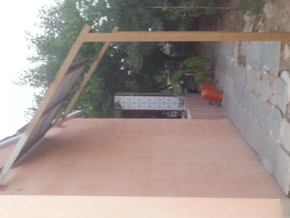

    Gracias Cayotazo
    Os adjunto también unas fotos de la instalación de las placas, las hemos puestas soldadas, ya que últimamente nos entraban mucho y no quería llegar algún día y encontrarme sin ellasCONSEJO SOBRE UNA PEQUEÑA INSTALACIÓN-20140914_202141.jpgPulsa en la imagen para verla en tamaño completo

    A ver si se subir las fotos sin repetir
    Archivo adjunto 11093
