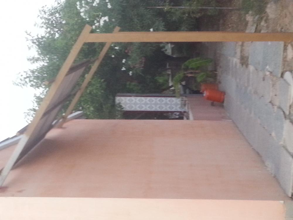

Gracias Cayotazo
Os adjunto también unas fotos de la instalación de las placas, las hemos puestas soldadas, ya que últimamente nos entraban mucho y no quería llegar algún día y encontrarme sin ellasArchivo adjunto 11091Archivo adjunto 11091
Archivo adjunto 11092Archivo adjunto 11092
A ver si se subir las fotos sin repetir
Archivo adjunto 11093
