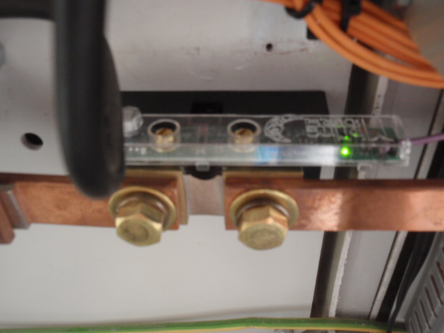

    Acabo de montar un Midnite Classic 150 y despues de la puesta en marcha, que me ha sido muy sencilla gracias al foro, necesito montar el shunt para monitorizar la bateria.
    He estado buscando y no encuentro en España nadie que lo tenga.
    ¿Sabe alguien si se puede conseguir aqui?
    El que recomiendan es el Deltec MKB 500A/ 50mV.
    Saludos y gracias

    Es que, si es un shunt puro y duro, sin electrónica ni otras historias, que yo creo que sí, te puede valer cualquier shunt de 50mV, y lo puedes encontrar fácilmente.

    El shunt que llevan los BMW700 no le vale por la distancia de los tornillos

    Hola a todos.
    Ya he encontrado uno.
    Cuando lo monte, pongo la foto y comento.

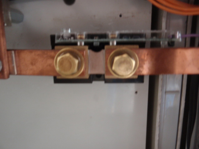

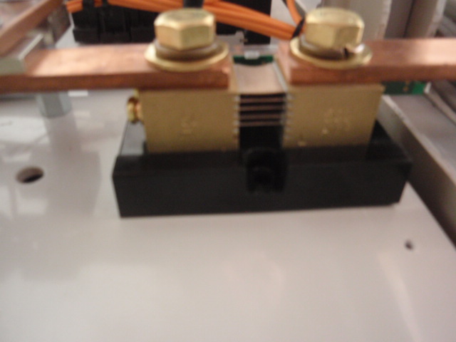

    Hola a todos.
    Acabo de instalar el Shunt.
    Aqui van las fotos.
    Shunt para Midnite-pa060024.jpgShunt para Midnite-pa060025.jpgShunt para Midnite-pa060029.jpg
    La primera es la vista lateral donde se aprecian los separaradores cortos que trae el Whizbang para acoplarlo.
    La segunda es la vista de las conexiones a la pletina.
    Y la tercera es la vista del Whizbang. tuve la suerte de que salio justo cuando el led destella, que es cada 5 segundos.
    Lo unico que hay que hacer para acoplar el whizbang a este shunt es recortar el protector plastico eliminandole el lateral de abajo para que encaje bien. Yo lo hice cortandolo con una tijera de electricista. El plastico no es muy duro.
    Los que no tengan una, les puede valer una de cocina.
    Despues de conectarlo en el Aux. 2 se activa en el menu del Aux. y se queda funcionando a la primera.
    Suerte y al tajo.
