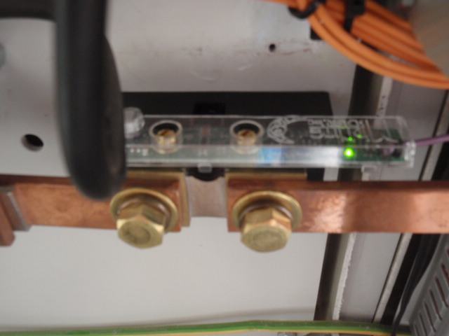

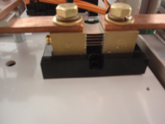

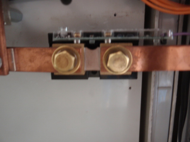

Hola a todos.
Acabo de instalar el Shunt.
Aqui van las fotos.
Archivo adjunto 11172Archivo adjunto 11173Archivo adjunto 11174
La primera es la vista lateral donde se aprecian los separaradores cortos que trae el Whizbang para acoplarlo.
La segunda es la vista de las conexiones a la pletina.
Y la tercera es la vista del Whizbang. tuve la suerte de que salio justo cuando el led destella, que es cada 5 segundos.
Lo unico que hay que hacer para acoplar el whizbang a este shunt es recortar el protector plastico eliminandole el lateral de abajo para que encaje bien. Yo lo hice cortandolo con una tijera de electricista. El plastico no es muy duro.
Los que no tengan una, les puede valer una de cocina.
Despues de conectarlo en el Aux. 2 se activa en el menu del Aux. y se queda funcionando a la primera.
Suerte y al tajo.
