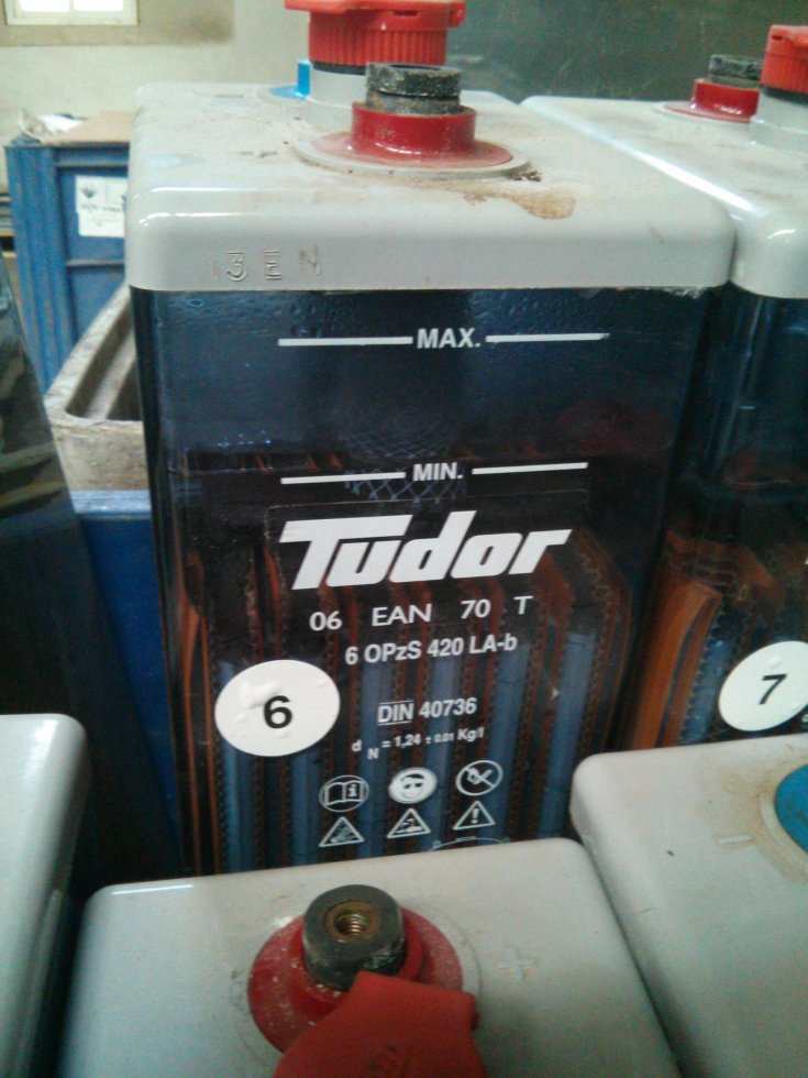

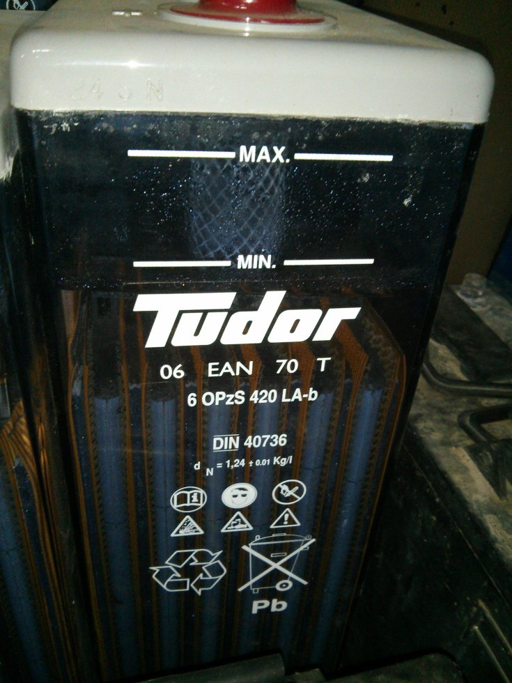

    Buenas tardes:
    Es el primer mensaje que dejo en el foro, de solar web aunque lo he leído bastante para entender todo este mundo.
    actualmente tengo una duda, y supongo que me podréis ayudar, me han ofrecido unas baterías
    " Tudor 06EAN70T - 6OPzs 420 LA-b " que vienen del cambio de una estación de comunicaciones me las dejan muy bien de precio, básicamente al peso cada modulo me saldría por 50€ aprox. abría alguna forma de comprobar que el estado de las baterías es correcto, además de mirar la densidad que me de entorno 1,20, que tendría que mirar, el voltaje entiendo que tendrá que estar entorno a los 2,2V.
    Tengo que reemplazar unas baterías solares Varta de 160A que tendrán unos 12 años , no lo se seguro estaban en el terreno cuando lo compre hace ya 3 años. actualmente tengo 2 placas solares de 90W. solo uso la instalación para una nevera A++ que viene a gastar 84kwh/año y como mucho alguna bombilla.
    No entiendo mucho de esto lo mio son los bits .
    muchas gracias por adelantado
    dejo un par de fotos de las baterías Comprobar estado baterias OPZ-img_20140818_111748.jpgComprobar estado baterias OPZ-img_20140818_111752.jpg

    Mira a ver los posos en la parte inferior. A más posos, menos Ah.

    las placas no se ven muy mal, pero comprueva como te dicen los posos, y si por casualidad estan casi a la altura de las placas olvidalas.

    Para empezar deberías averiguar la edad de esos elementos, pero parece que por el uso que probablemente le han dado (Teleco, etc), hayan trabajado en modo Stand-By, por lo que habrán ciclado de muy poco a nada. La densidad de 1,20 me lleva a pensar eso. Deberás hacer una recuperación de las baterías, o como comúnmente se conoce, una desulfatación, para volver subir la densidad hasta los 1,24 kg/l. He leído que a alguien le daba hasta 1,28. No es normal. Habrán rellenado con ácido en vez de agua destilada, o el densímetro funciona mal. Las OPzS no tienen más densidad que 1,24-1,25, MAXIMO.
