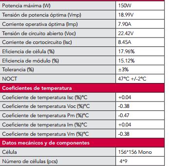

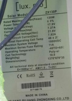

    Pues eso me han regalado dos paneles de 12v de 36 celdas y queria ponerlos en paralelo junto el actual que ya tengo de 12 v y 72 celdas habria algun tipo de problema puesto que el regulador es un mppt de 40 a

    Predeterminado Re: panel 12 v 72 celdas mas 2 paneles 12v 36 celdas
    Ojo que dice que la de 72 células es de 12V, que puede ser.
    Mas datos de cada placa.
    la placa instalada es esta creo que es 72 pero ya me poneis en dudaNombre:  Captura.JPG

    y las dos de 36 son estas
    Nombre:  Captura 2.JPG
    todas en paralelo pues todas son para 12V
    Por favor sube una foto por delante para ver el engendro ese
    pues ya esta sera 36 entonces la que tenia vosotros sabreis mejor mirando numeros. Vacaciones jeje eso es para los ricos
    Nombre:  Captura3.JPG
Visitas: 333
Tamaño: 15,7 KB
    es la foto que tengo a la izquierda esta casi el marco uno 5 o 6 centimetros que no se ven
    ahora que lo pienso creo que es 36 vosotros que opinais
    Ponlas todas en paralelo, pues todas son de 12V
    14.170
    La de 72 células también es de 12v, tiene dos bloques de 36 en paralelo interno.
