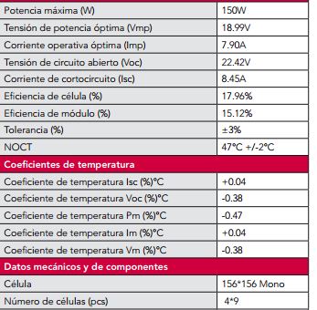

Pues eso me han regalado dos paneles de 12v de 36 celdas y queria ponerlos en paralelo junto el actual que ya tengo de 12 v y 72 celdas habria algun tipo de problema puesto que el regulador es un mppt de 40 a

No, mejor pones los dos de 36 células en serie y después en paralelo con el de 72 células, de esta manera los dos de 36 células se comportarían como una placa de 72 células.
pregunta ¿72 celulas y 12V?, ¿que es un dos en uno?
Porque si es un dos en uno entonces todos en paralelo.
Ojo que dice que la de 72 células es de 12V, que puede ser.
Mas datos de cada placa.
eso datos de la placa por favor

la placa instalada es esta creo que es 72 pero ya me poneis en dudaArchivo adjunto 10879
y las dos de 36 son estas
Archivo adjunto 10880
pues ya esta sera 36 entonces la que tenia vosotros sabreis mejor mirando numeros. Vacaciones jeje eso es para los ricos
Archivo adjunto 10881
es la foto que tengo a la izquierda esta casi el marco uno 5 o 6 centimetros que no se ven
ahora que lo pienso creo que es 36 vosotros que opinais
Ponlas todas en paralelo, pues todas son de 12V
La de 72 células también es de 12v, tiene dos bloques de 36 en paralelo interno.
