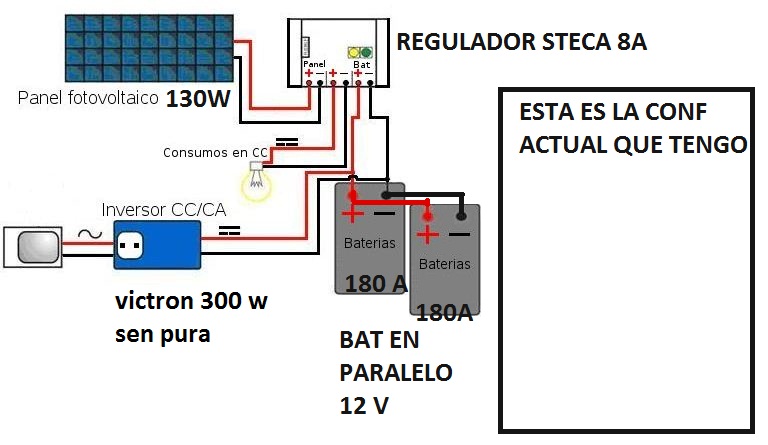

    bueno creo que me estais resolviendo todas mis dudas muchas gracias por todo creo esta todo claro os adjunto un esquema de como tengo la instalacion ahora mismo (la imagen que use la encontre por este foro o hmsistemas sorry)
    INSTALACION ACTUAL

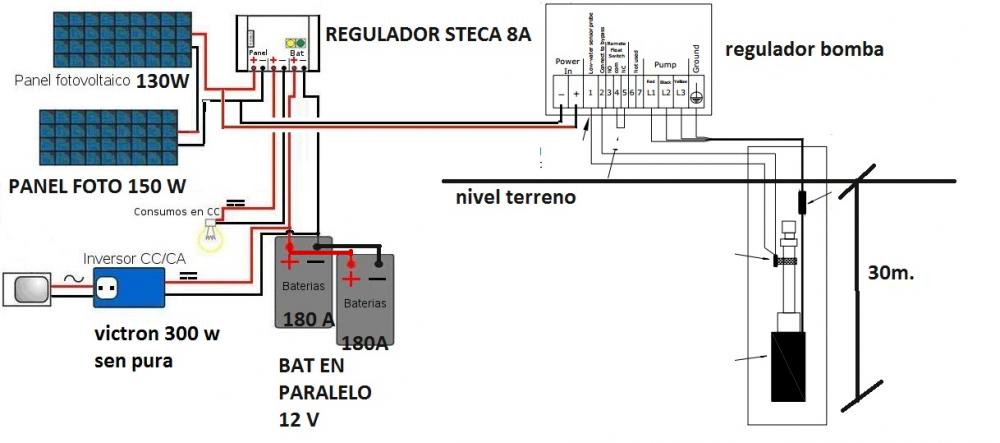

    Y LA FUTURA INSTALACION
    quiero resaltar 2 pequeños matices la isntalacion ahora es 12 voltios en paneles y pasaria a 24 voltios,pero las baterias las seguiria poniendo en paralelo a 12 voltios ya que el inversor victron es de 12 voltios y me va bien para el uso que le doy eso es viable.la imagen vale mas que 1000 palabras. y otro casa el panel es de 150w el nuevo en policristalino no encuentro otro de mayor watios podria poner uno de monocristalino ya que si los encuentro en mas watios. el uso de las baterias es minimo solo uso en verano para iluminacion de 3 lez de 10 w unas 3 horas diarias a lo max y siempre por la noche.

    Mono o poli da igual, saben igual. De ponerlos en serie habra un cuello de botella y el grande se quedará al nivel del pequeño eso si.
    PERO
    No puedes poner los paneles a 24 y el resto a 12 con ese regulador, tendrías que ser un MPPT (transforma de 24 a 12).

    olvidemonos de la bomba de extraccion de agua por un momento otro pequeño supuesto. la baterias tienen que estar a 12 v en paralelo por el inversor si o si. que es mejor poner los paneles en serie o paralelo total hay que comprar nuevo regulador

    Los paneles para hacer funcionar la bomba tienen que ir en serie, así que sea solo mas facil cambiar bomba/regulador, casi mejor un mppt.
    Casi es mas fácil mandarte un estudio de Lorentz a tu correo, que explica un montón de cosas.
