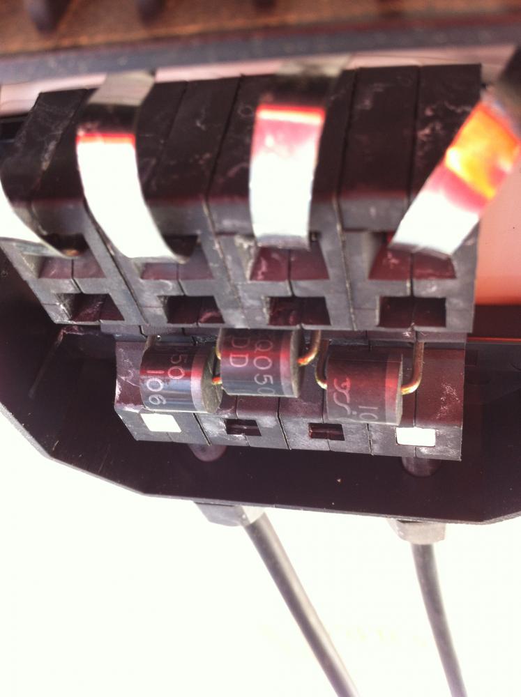

    Muy buenas a todos/as!
    Vereis tengo un par de placas en paralelo, os adjunto fotos con descripción y demás.

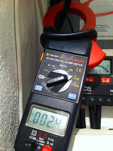

    Bueno, ayer comprobé tensiones de carga de las placas durante la tarde, sobre las 20h, con la pinza amperimetrica y no entiendo algo.
    Estando las dos juntas, mismo ángulo, en paralelo, etc... una daba una salida al regulador de 2,4 Ampere aprox y la otra 0,0.
    Creia que estaba rota, quite la unión de las dos placas solares (+ con +) y (- con -) vamos... y puse directamente esa placa sola al regulador y mi sorpresa es que funcionaba bien. Osea... independientes van bien, pero al unirlas en paralelo, la placa izquierda no carga.
    No tengo mucha idea, pero pienso que se deberián repartir la carga a medias, ¿no?.
    Conecte una o dos placas, como máximo en horas punta tengo unos 5A de carga.

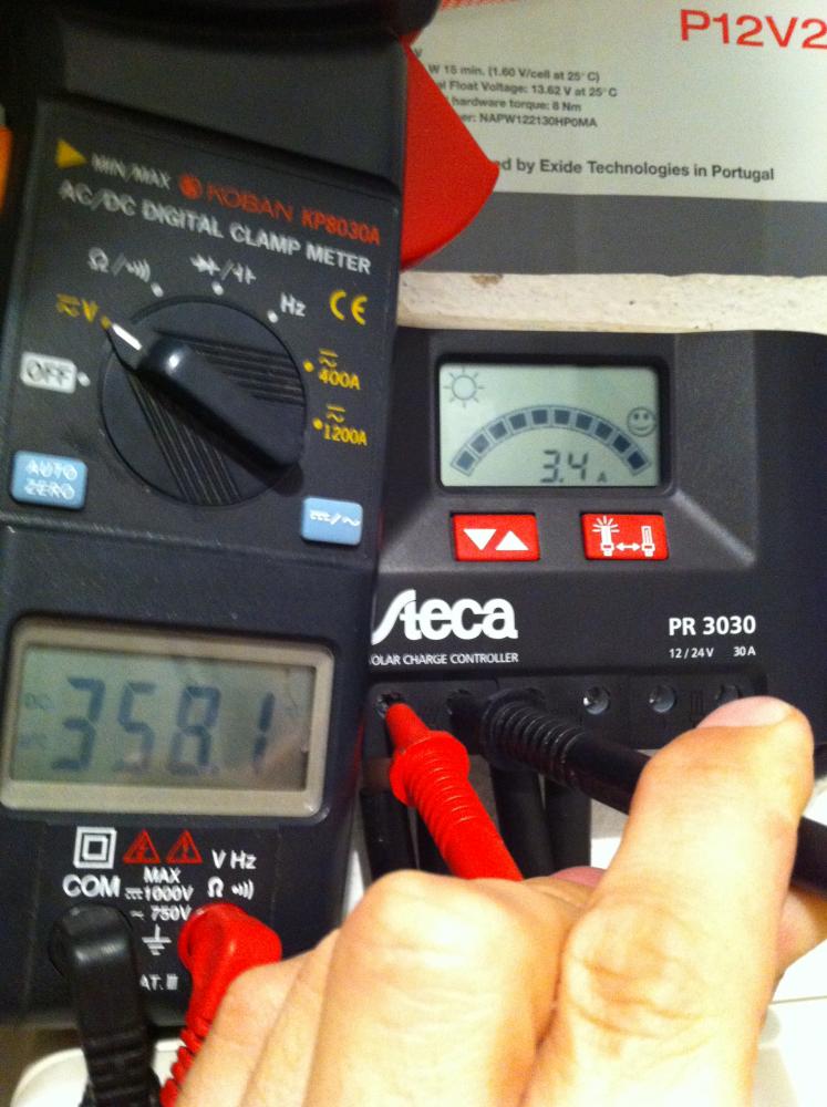

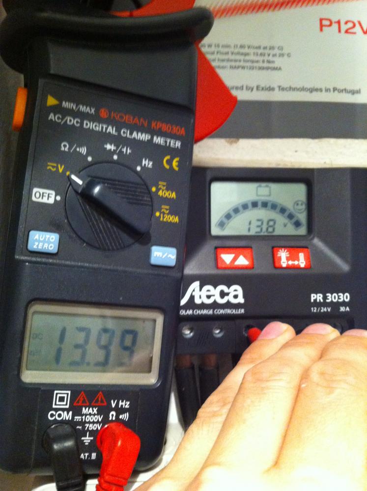

    Otra cosa, al medir el Voltaje de las placas en salida, si están conectadas al regulador steca pr3030, el multímetro se vuelve loco y no puedo ver el voltaje DC de salida, tengo que bajar el magneto que da entrada al regulador para ver el volataje bien, ¿eso es normal?.

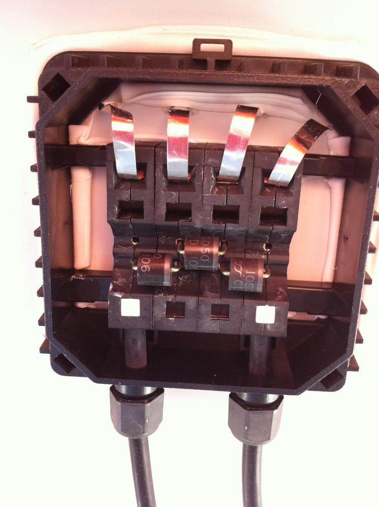

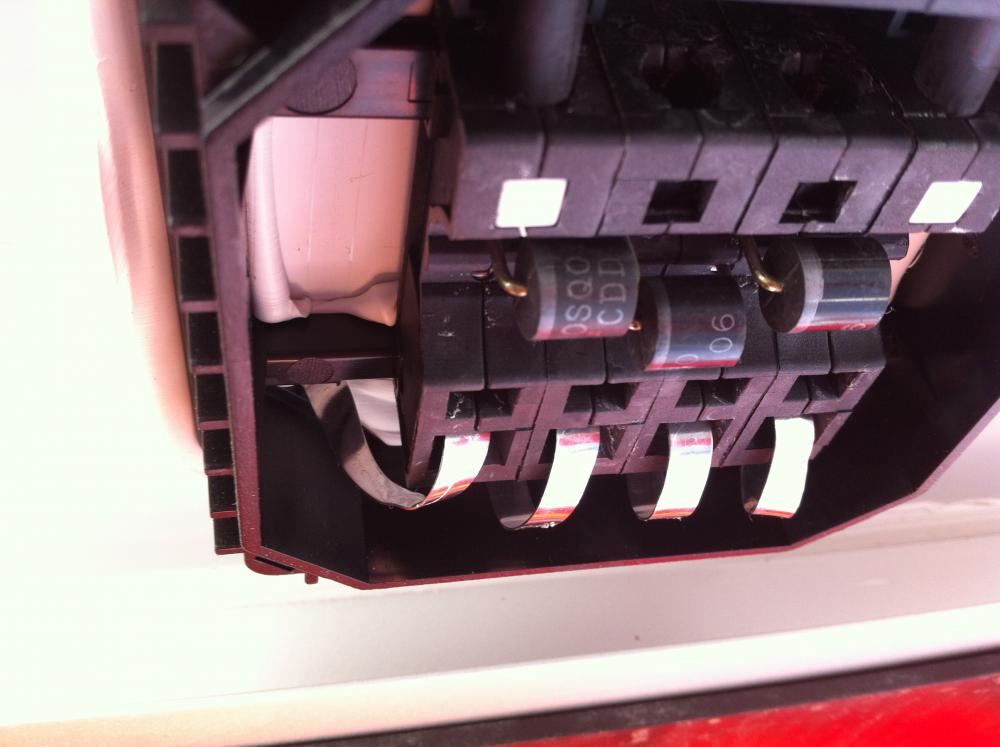

    Os mando fotos de la caja estanca debajo de las placas solares, supuestamente esto son diodos, ¿no?, ¿cabe la posibilidad de que esté alguno mal?.
    Bueno gracias de antemano por vuestras respuestas!!

    y por que se ve 13y pico v en una medicion y 35 y pico en otra, vas a 12 o 24, no tendras alguna sombra en una de ellas, y depende de lo que pidan las baterias las placas daran mas o menos.

    Hola, perdona por no poner en la foto esa exactamente por que pone eso, es el momento que intentó medir voltaje con el regulador encendido y circuito cerrado. En realidad pone 358.1v es de las veces q esta loco el marcador del multimetro no para la numeración y el punto de fluctuar y no me deja ver el voltaje real.
    Cuando dejo el circuito abierto, "desconecto placas de regulador", bajando el magnetotérmico que tengo por medio, es el único momento q me da bien el valor de V q generan las placas.
    Ambas placa están juntas, y da el sol por igual en ellas.
    Gracias por la respuesta andymnoche
    El circuito lo tengo en una batería de 12v.
    Pero primero encendí el regulador a 12v con la batería y después las placas, para que el sistema sepa que debe transformar a 12v.

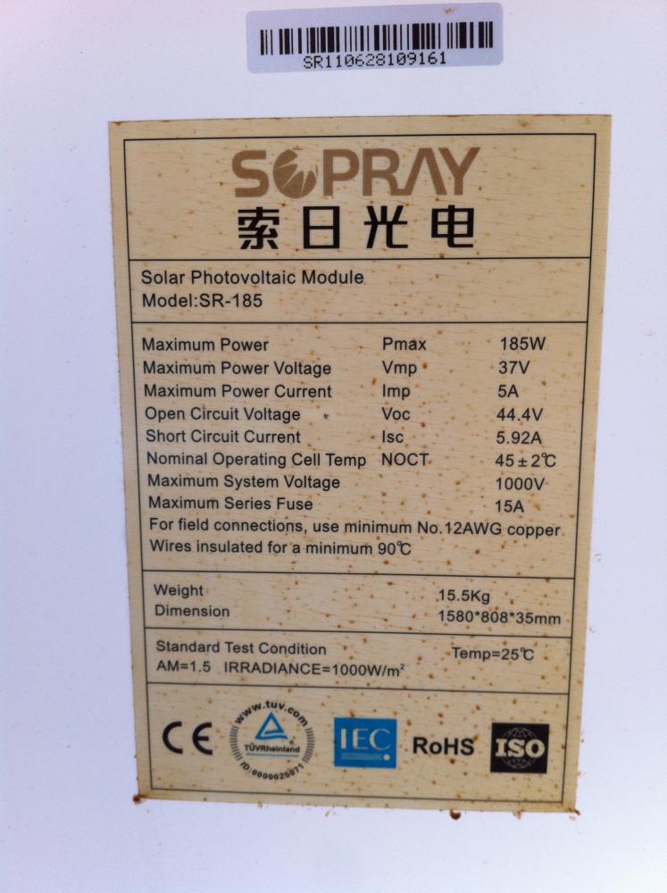

    La batería es a 12 V, los paneles de 24 V, el regulador PWM, es normal que no funcione bien... otro tema sería explicar qué está pasando exactamente.
    Hay dos soluciones, una es sustituir ese regulador por un MPPT de al menos 30 A, otra es pasar el sistema a 24 V añadiendo otra batería en serie y sustituyendo el inversor por uno a 24 V.
    La primera es la más sencilla y barata, en cuanto a la segunda hay que considerar puntos como el estado de la batería actual, posibilidades de ampliar posteriormente...
    Si pones un regulador MPPT tendrás opción de dejar los paneles en paralelo o conectarlos en serie, siempre que no te pases de la Voc del regulador. Si la distancia paneles-regulador es corta mejor en paralelo, si es larga mejor en serie.

    Como no es mucha distancia mejor en paralelo, aunque un mppt de 10 A se quedará corto para una sola placa. Con una placa a la entrada tendrías 5 A, y a la salida entre 13 y 16 A según cómo ande de carga la batería, y según especificaciones aguanta hasta 125 Wp a 12 V.
    Quizás con una sola placa y bastante vertical, para reducir la producción en las horas centrales del día, y esperemos que cuando tenga sobrecarga se limite a cortar y no se queme.

    En las placas pone que no dan mas de 5A, ¿no?

    si es de 20a, pero no calculer con la intensidad de las placas, ya de dicen de casa cuantos w de placa puede llevar a 12 y 24, pues tu como vas a 12 eso es lo maximo que puedes, con las 2 placas te pasas un poco, en un mppt grande eso no seria problema pues es poco, pero en el steca no te puedo decir, seguro que algun compañero que lo conozca de dira , posiblemente se limite a lo maximo que admite y el resto no sea problema, pero no siempre es asi.
