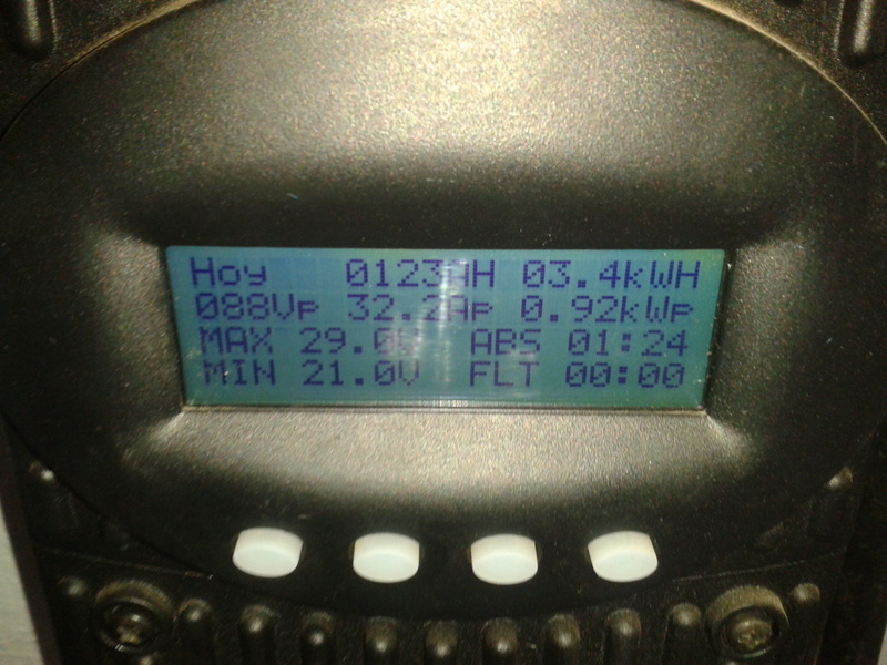

    Tengo una instalacion de 24v:
    6 paneles de 180W
    outback mppt 60
    12 basos de 2v de C-100 560A
    inversor KS3 de 2400W
    Casi cada día, en el resumen diario, veo que el outback me indica que ha habido un voltaje minimo por debajo de 24v (en el ejemplo de la foto 21v...)
    el outback me indica salida MIN 21v, en instalacion de 24v-2014-07-04-15.57.08.jpg
    Pero nunca oigo la alarma del inversor ¿? (igual es porque lo tengo en el garaje i solo paso por alli de vez en cuanto...)
    O puede que llegue a esos 21v, solo unos segundos? i luego se recupere?
    El caso es que no tendria que bajar tanto, no?
    Siempre que voy a mirarlo, los datos del momento son buenos (entrada 94v - salida 27v), pero al final del dia, miro el resumen i zas! ya ha habido una bajada no se cuando¿?¿?
    Teneis alguna explicación? Esto me esta quitando el sueño!

    Puede pasar que caiga por algún "gran" consumidor, un Victron igual te corta por mínima a 19v sin apagarse. Mira a ver el tuyo.

    Solo por preguntar, ¿te ha llegado alguna vez tu instalación a flotación?
    Si la respuesta es no, añádele una o dos placa mas, pues creo que vas muy justo.

    No se si he entendido bien lo del gran consumidor: lo que mas me consume es la bomba de agua... unos 750w/h i a veces la tengo funcionando 3 horas seguidas. Cuando la enciendo, el sistema lo soporta bien, pero diria que al cabo de un buen rato, con el tiempo, van caiendo lentamente los vatios de salida... no se, no lo tengo claro...
    Se que al inversor le salta la alarma a 18,5v y se para (creo recordar, solo me paso una vez en un año y pico que lo tengo funcionando).
    Si, llega a flotacion, no todos los dias, pero muchos...
    Primero está en "mppt bulk" desde que sale el sol, hasta las 11 o 12am aprox,
    luego se pasa 4h15min en "absorcion" (esto lo programé así, porque asi me lo calcularon... no estoy seguro de que sea el tiempo correcto),
    i luego "flotacion" el resto del dia.
    Solo no llega a flotacion, cuando abro la bomba de agua un buen rato, en mitad de la "absorcion".
