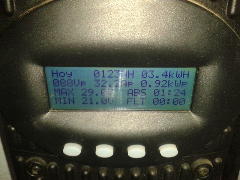

el outback me indica salida MIN 21v, en instalacion de 24v
Tengo una instalacion de 24v:
6 paneles de 180W
outback mppt 60
12 basos de 2v de C-100 560A
inversor KS3 de 2400W
Casi cada día, en el resumen diario, veo que el outback me indica que ha habido un voltaje minimo por debajo de 24v (en el ejemplo de la foto 21v...)
Archivo adjunto 10667
Pero nunca oigo la alarma del inversor ¿? (igual es porque lo tengo en el garaje i solo paso por alli de vez en cuanto...)
O puede que llegue a esos 21v, solo unos segundos? i luego se recupere?
El caso es que no tendria que bajar tanto, no?
Siempre que voy a mirarlo, los datos del momento son buenos (entrada 94v - salida 27v), pero al final del dia, miro el resumen i zas! ya ha habido una bajada no se cuando¿?¿?
Teneis alguna explicación? Esto me esta quitando el sueño!
Pep

Puede pasar que caiga por algún "gran" consumidor, un Victron igual te corta por mínima a 19v sin apagarse. Mira a ver el tuyo.

No se si he entendido bien lo del gran consumidor: lo que mas me consume es la bomba de agua... unos 750w/h i a veces la tengo funcionando 3 horas seguidas. Cuando la enciendo, el sistema lo soporta bien, pero diria que al cabo de un buen rato, con el tiempo, van caiendo lentamente los vatios de salida... no se, no lo tengo claro...
Se que al inversor le salta la alarma a 18,5v y se para (creo recordar, solo me paso una vez en un año y pico que lo tengo funcionando).
